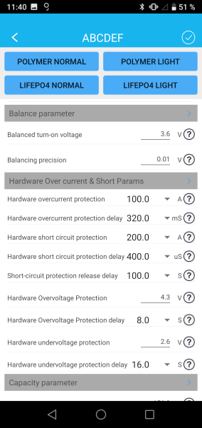

Prostě je v čipu napevno obvod co hlídá napětí o odpojí to bez ohledu zda běží nějaký SW.
Prostě vypínač odpojuje světlo na HW úrovni ale když tam bude nějaký snímač a relé s nějakým CPU co to bude ovládat tak je to SW ovládané, a když se SW zblbne tak to bude chybovat.
Však tam máš HW sekci viz obr:

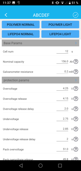

Ahojte. Nastavení mám momentálně toto. Samozřejmě že bych to naostro ještě poladil, hlavně horní hranice napětí na článek, ale zatím je to u ledu. Tak si teď říkám, že pokud by dělal binec ten sw switch, že bych ho deaktivoval. Pak bms nevypíná. Bude tedy dle modrého slona fungovat ten hw protection když budu mít zakázán ten sw switch? Hlídalo by to sice jen napětí na článek, ale to by mohlo stačit.

Re: Aplikace k BMS
Ty jsi to asi celé nepochopil.
SW switch je ovládání nastavení jen toho čudlíku. Já ho mám deaktivovaný, protože tam nemám žádné tlačítko připojené, nepotřebuji ho, nechci ho.
Když to povolíš, tak to tlačítko ovládá zapnutí/vypnutí baterie. A jestli ho máš povolené a fyzicky nemáš zapojené, tak se nediv, že po zapojení balančního konektoru se ti to celé za nějakou chvilku vypne, protože jsi BMSce neřekl tím spínačem, že má být zapnutá.
Normálně ho deaktivuj, ale i tak ti pak bude bms hlídat nejen jednotlivé články, ale i celou baterii, to je to napětí Pack under/over.
