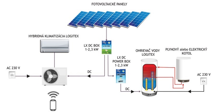

Pokud to někoho zajímá popsal jsem činnost LX-hybridní klimatizace slovenské firmy Logitex, za pár dní bude v Česku další nový prodejce

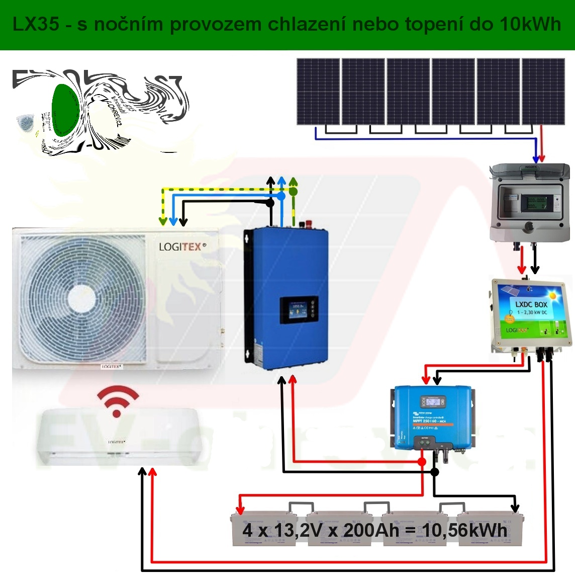

Takhle vypadá zapojení hybridní klimatizace s bojlerem.

Re: Minimalistické řešení FVE + klimatizace

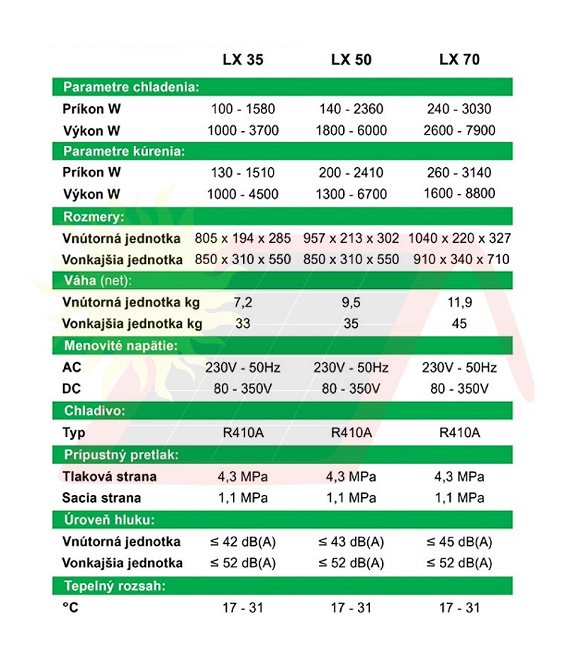

V tomto konkretním případě na schematu a zaroveň nejčastější variantou a volbou zákazníků se používá výkon PV-Modulů co nejblíže 2300Wp/12A což je MAX hranice Bojleru = v ten moment zůstává tedy něco na střeše, protože odběr Klimy u varianty LX35 je max.1510W pro topení a max.1580W pro chlazení.
U modelu LX50 je to lepší cca 1:1
Verze LX35 s ,, nočním " provozem z baterie nebo nebo za né-úplně slunečného dne i dalším možným využitím, s ,, modráskem " nebo jiným měničem.
Pokud klima neběží, vše jde do baterie, popřípadě modráska, pokud je napojené i něco jiného...

ak sa bavime o tych DC napatiach, bude klima fungovat aj pri 80V na paneloch ako je napisane v tabulke?
- Příspěvky: 2967
- Reputace:429
Ano bude, ale bude ,, přicucávat " ze sítě, spotřeba klimatizace a potřebný výkon pro provoz je daný.shuty píše:ak sa bavime o tych DC napatiach, bude klima fungovat aj pri 80V na paneloch ako je napisane v tabulke?
Když bude připojených z panelů 2000Wp a zajde slunce za mrak a výkon spadne na 10% klima funguje dál, jen 90% chybějící energie doplní energií ze sítě.
Je to hybrid, bez možnosti odpojit od sítě.
Ale tu síť nahradit dočasně z baterek, to jde... Viz schema a modrásek na baterie

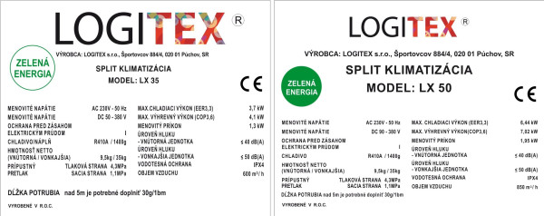

O pár příspěvků výše JirkaE přiložil tabulku technické specifikace LX35 a 50. Chybí tam hodnoty EER a COP, tak jsem si o ně napsal výrobci.
Jako odpověď přišly výrobní štítky. Ty hodnoty EER a COP se mně ale u LX35 vzhledem k nominálnímu výkonu nějak nepozdávají...
Stitky maji maximalni mozne hodnoty. Cemuz muzeme verit protoze jsou za idealnich podminek. Za takovych podminek se ale obvykle netopi nebo nechladi. U tepelnych cerpadel se bezne uvadeji hodnoty pro jine teploty na primarni strane. Pak jde lepe podchytit realny ocekavany prinos zarizeni.

Tohle jsou +- paramety nejlevnější klimatizace, tj v létě je ti to jedno, a nějaký topení pod 0°C venku je zoufalství...
tady máš pro srovnání panasonic https://www.panasoniccentrum.cz/klimati ... dnotky-fz/
akorát nevím jak jsou stanovená podmínky pro ty sezónní hodnoty. Jo a R410 je OBSOLETE, tj nemělo by se v novejch věcech používat, když ti to ujde, tak doplnění stojí celkem strašlivý prachy https://cs.wikipedia.org/wiki/R-410A
Medzi COP 3.6 a 4.1 uz taky rozdiel nie je a ak sa to krmi z panelov tak je to fuk. Nepoznam tuto klimu, ale aj tie najlacnejsie cinske klimy v klude kuria v mrazoch do -10 az -15. Ak ma tato kabel vo vani, tak sa so zimnou prevadzkou pocitalo a nemusi to byt az taka tragedia.
Na stitkoch nevidim nijak podozrive hodnoty. Co sa vam tam nezda?

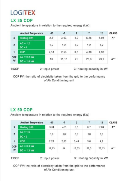

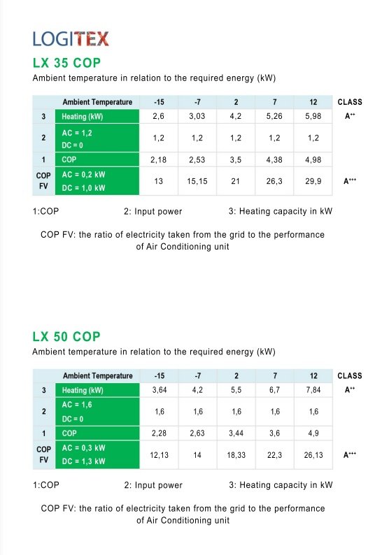

Tohle již je mimo můj obor, nejsem klima-technik, ale výrobní štítky mám, stačilo si říct co potřebuješm1340 píše: pát pro 22, 2023 5:53 pmO pár příspěvků výše JirkaE přiložil tabulku technické specifikace LX35 a 50. Chybí tam hodnoty EER a COP, tak jsem si o ně napsal výrobci.
U chladiva R410A jsem nezaregistroval jakýkoliv problém, u klima-firem, cena připojení, spuštění, doplňování kvůli delším trubkám a cokoliv nebylo odlišné s ceníkovými cenami u jiných klimatizací, byl jsem u mnoha připojení osobně.
Je mě jasný co je COP.
Taky je mě jasný, že násobit ,,nějakým,, koeficientem energii je zajímavé a čím vyšší, tím lepší.
Sežere to 1kW ze zásuvky, topí nebo chladí 3,5kW, super, pokud opomenu ostatní detaily.
Ale jaký je ten tzv. koeficient je-li to ze zásuvky např. 200W a 800W z fotovoltaiky na výkon 3,5kW ?
Pak je možné vytvořit nekonečný počet možností, při jiném výkonu AC a DC.
Místo 10kWh za 24hodin to pak může být jen 2kWh za 24hodin a to už rozdíl je.
Tak pak vznikla třeba i tahle tabulka, aby byl jasný rozdíl mezi normální klimou a hybridem :
Na štítku udávaný nominální příkon 1,3kW x 3,3 EER je 4,29kW nominálního výkonu topení a analogicky 4,68kW chlazení. A to je o kus více než uvedené maximální výkony. To je to, co se mně nezdá. Chybička se může vloudit všude, ale toto je výrobní štítek. A celkově je ta dokumentace v porovnání s jinými klimatizacemi "nestandardní". Ta technická myšlenka se mně opravdu hodně líbí, ale dokumentace se mně nelíbí vůbec. A o samotném výrobku toho taky moc nevím - recenze žádné. Vypadá to, že se budu muset smířit s přebytky anebo začít znovu uvažovat o měniči a baterii...
JirkaE - rád uvítám veškerou dokumentaci k LX35. Škoda, že není na webu výrobce.

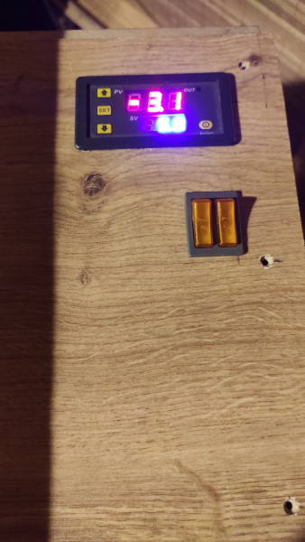

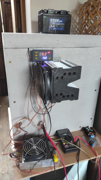

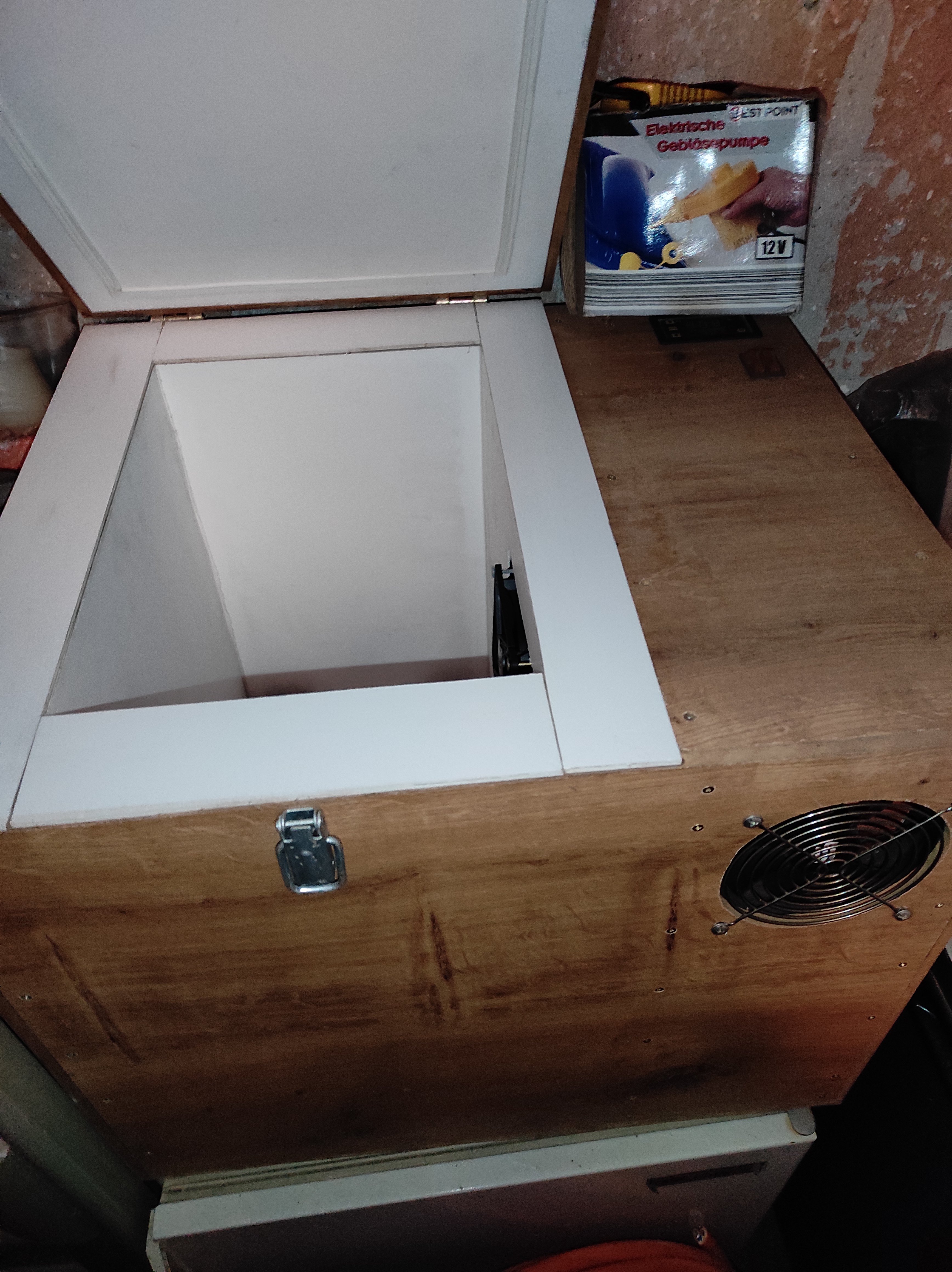

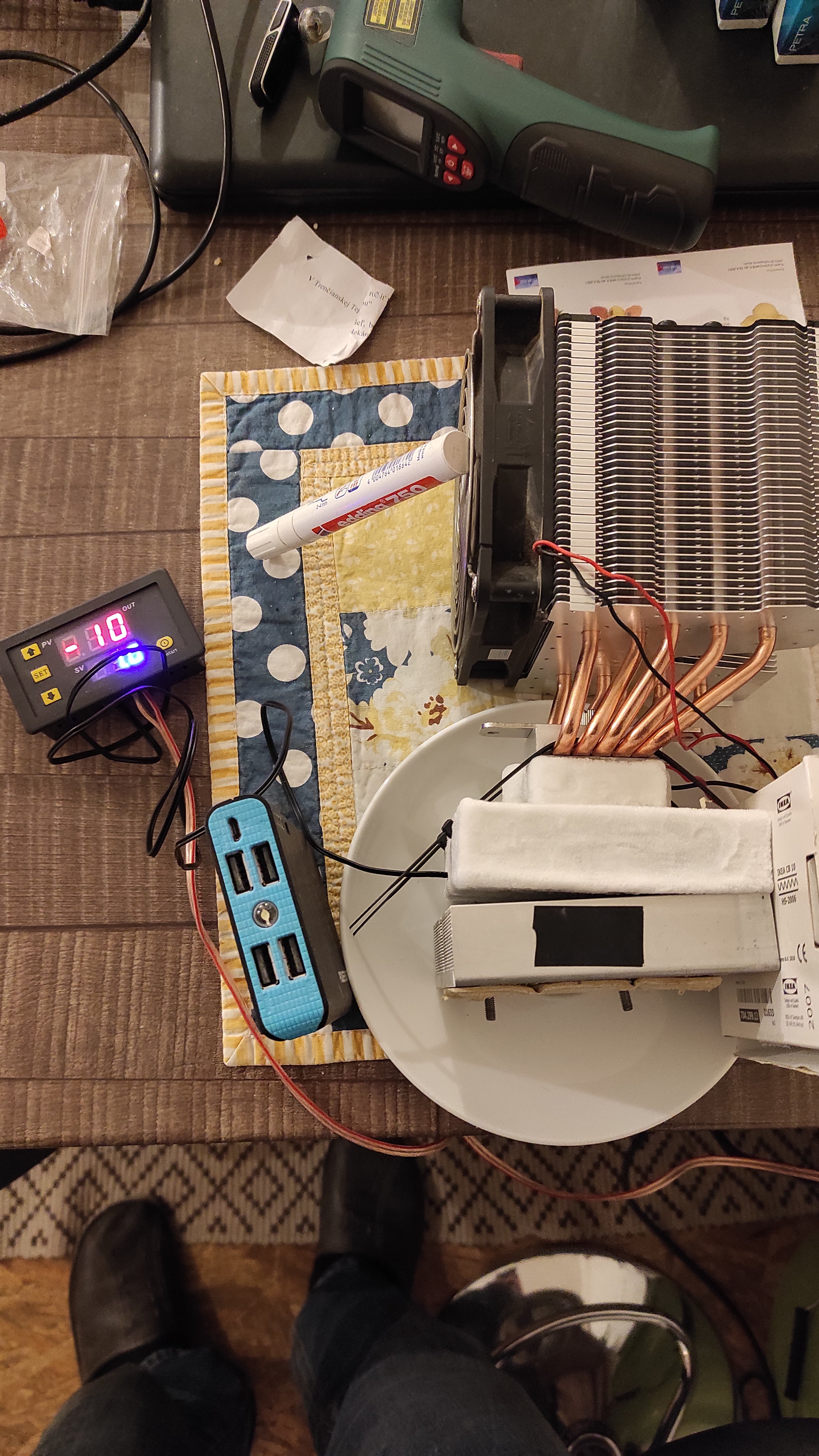

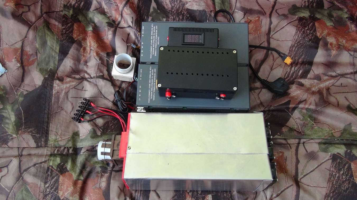

Klímou s Peltierovými chladiacími článkami (TEC) sa priebežne zaoberám v rámci svojich projektov proti stareckej demencii (v lete TEC, v v zime TEG).
Dám tu môj článok z iného fóra:
Polyfunkčná TEC klimatizácia
Po praktických skúsenostiach s TEG článkami a výhľadovo podstatne zvýšenom výkone FV na balkóne, som uvažoval, čo s prebytkami energie, a napadlo mi, že by som postavil pokusnú klimatizáciu s Peltierovými chladiacimu článkami (TEC). Vyšlo mi to logicky- keď bude najvyšší výkon FV, tak bude aj najviac horúco. Princíp článkov je asi všeobecne známy- po pripojení prúdu sa jedna strana ochladí, a druhá strana ohreje- vzniká tak možnosť odčerpávať teplo z chladnejšieho prostredia a transportovať ho do teplejšieho prostredia. S týmito článkami pracujú napr. prenosné autochladničky.
U prototypu som zvolil následnú konštrukciu:
- stredový chladený hliníkový tunel s vnútorným rebrovaním
- na stredový tunel priložené z protiľahlých strán TEC chladnou stranou a celá studená časť tepelne zaizolovaná
- na horúcu stranu TEC pritlačené chladiče, ktoré spolu s krytom klímy tvoria tunely pre odvod tepla
- stredový (chladený) a bočné (ochladzovacie) tunely sú prefukované nezávislými ventilátormi.
Pre jednoduchšie zapojenie zvolené TEC a ventilátory na 12V. Prototyp mal príkon 250W.
Po zapojení všetko fungovalo podľa zámeru, chladiaci výkon, vzhľadom k príkonu, bol menší, ale na ochladenie časti miestnosti o 1-3 °C (pri uzavretom okruhu) to postačovalo- prívod som mal pod sedaciu súpravu v obyváku, a vytváralo to celkom príjemnú zónu na sedenie.
Zaujímavým poznatkom bola tvorba kondenzátu v množstve 0,5-2dl/hod., podľa vlhkosti vzduchu- musel som provizórne riešiť odvod, lebo dochádzalo k namŕzaniu v chladiči, a tým k znižovaniu výkonu. Táto možnosť získavania vody zo vzduchu (so solárnym napájaním) ma zaujala natoľko, že som zvýšil teplovýmennú plochu v studenej zóne pomocou štruktúrovanej hrubostennej hliníkovej fólie, a pomocou "obracača ťahu" a prepólovania ventilátorov teplej strany som nasával vychladený vzduch (po oddelení kondenzátu) na chladenie teplej strany TEC. Došlo tým k zníženiu teploty v studenej časti, tým k zvýšeniu produkcie kondenzátu a na výstupe z klímy fúkal vysušený (vymrazený) teplý (40-50°C) vzduch. V tomto móde je klíma použiteľná na získavanie vody zo vzduchu (po remineralizácii, filtrácii a dezinfekcii aj na pitie), prípadne na odvhčovanie priestorov, alebo s vhodnou skriňou ako sušiareň s uzavretým okruhom.
Tu je foto prototypu (tá hliniková škatuľa dole)
Na základe týchto skúsenosti som začal prípravné práce na výrobe klímy s príkonom až 1kW (regulovateľné), ale práce prerušené do leta, lebo som objavil dvojstupňové TEC, ktoré ponúkajú ďalšie možnosti- v lete odskúšam, a prípadne upravím projekt.

peltier je take zvlastne zvieratko a trosku som ho pochopil pri YT videu od Jiriho Bekra.
on v podstate vie aj chladit aj ked stále je to neefektívne, ale vela ludi robi chybu, ze mu narve 12-15V a pri nedostatocnom odvode odpadoveho tepla chce zazraky.
tak som na zaklade merani v spominanom videu zostrojil chladnicku na pivo do altanu s objemom asi 40L, ktora bola zivena jednym 250Wp panelom, starou startovacou baterkou a PWM reglom.
asi po tyzdni nastavovani a merani som nasiel konfiguraciu TEC12715 (ma udavany chladiaci vykon 150-165W pri 15A prikonu), k tomu heat pipe chladic z procaku s 8 trubicami a 120mm ventilatorom, ktorý vie uchladit 250W TDP.
napatie nastavene na 10V, prud osekany na dakych 9-10A a naozaj to vie chladit. cez leto ked je vzduch na 32°C tak to dokaze vychladit na 3°C a pri nočnej teplote vzduchu 20°C pada teplota v chladnicke na -6°C.
cely ten obrovsky chladic ma aj pocas horúcich dni teplotu okolia +2°C...
takze teoreticky by niekoľko peltierov vedelo pri vhodnych napatiach, prudoch a kvalitnom odvode tepla aj nieco uhrat ako fukar ochladeneho vzduchu, ale otazka je, kolko kusov by bolo treba a ci sa to financne vyplati.
To tam máš jako něco takového za 4 dolary: https://www.aliexpress.com/item/1005005 ... ry_from%3A ?
Byla by fotka vnitřku/ze stavby?
cipis ano, to je presne ten peltier.
zial fotky zo stavby su len 3ks a tie ti moc nenapovedia.
kazdopadne som teraz pri ich hladani zistil, ze ten chladič ma az 10 trubic a vazi 1kg.
inac treba davat pozor, peltier nema rad pwm a po vypnutí napajania rychlo vedie teplo krizom cez seba...
