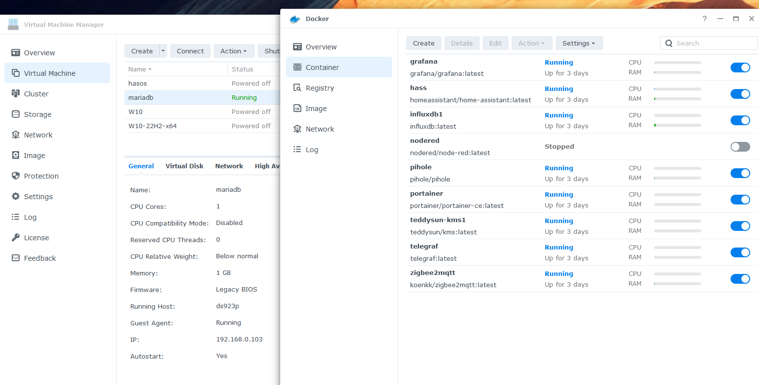

Ja stále vravím, ak niečo s plnotučným OS, tak x86 - Intel NUC, Lenovo Thinkcentre Tiny, DELL Optiplex USFF, HP Prodesk DM. S nejakou i3 to funguje absolútne bez problémov, ak sa podarí aj i5 s fajn cenou, prečo nie. V idle to berie 3-8W, a buďme úprimní, 99% času to bude v idle. Možností čo tam nahodiť je milión - Xpenology+docker, Linux+docker, ESXi/Proxmox+Linux+docker, alebo priamo Linux... Mne osobne to všetko beží na Synology na dockeri, len DB je na virtuálke, ale tiež na Synology.luky píše:Jestli mohu, trochu jiný pohled na věc. Moje vlastní řešení:
- Kritické věci (kotelna) řídí průmyslové PLC Domat markmx. Ovšem nemá paměť na logování.
- Přeskočil jsem Raspberry a místo toho mám "domácí server". Na něm běží (zatím) Proxmox, HomeAssistant a OpenMediaVault
- Po domě postupně rozmisťuju ESP8266 / ESP32 s ESPhome.
Minule som kúpil - len tak, lebo nekúp to za takú cenu - Lenovo M720q, i3-9100T, 4 GB DDR4, 128 GB NVMe za 80€. Za 20€ ešte 16 GB RAM, takže za 100€ krásna mašinka na čokoľvek.
