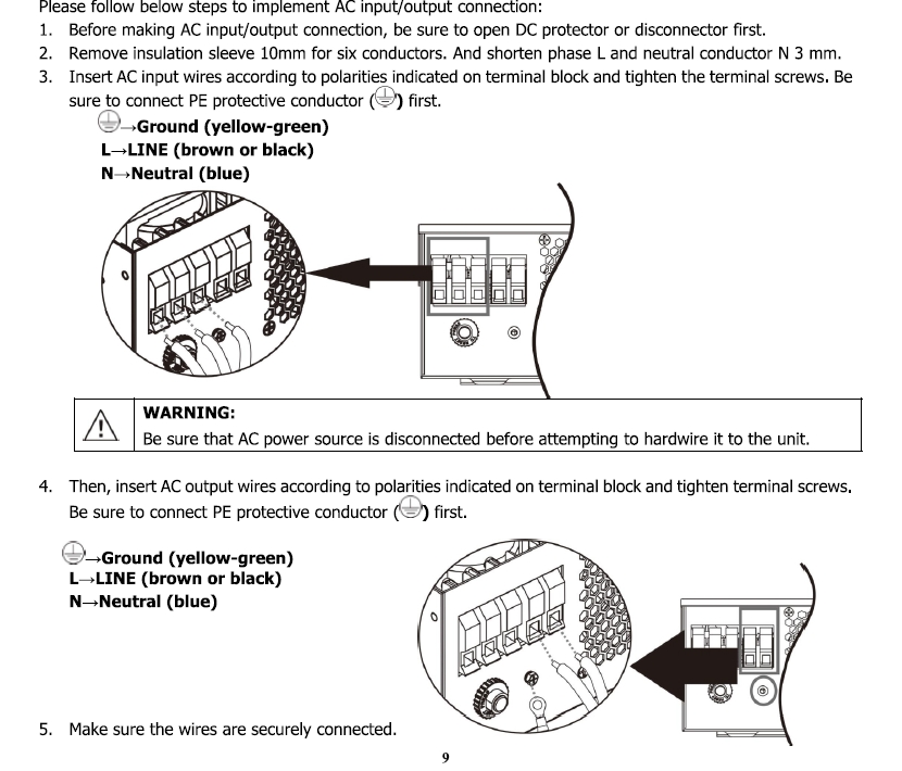

V manuálu schémata nejsou, jenom obrázek svorkovnice: připojení AC z distribuce a AC výstupu:
Vstup má označení PE, L a N,
výstup je označen L, N a kostra na šroubek šaši
kodl69 píše:Pokud je to skutečně mobil home tak se někdy u té sítě objevit může
Jak zajistit vodič N: trochu drastická metoda je zkusit jeden z vodičů uzemnit přes klasikcou 40W žárovku. Pokud žárovka ani neblikne, je možný ji nahradit drátem a mít síť TN-S. Generátor je taky v režimu IT, ale i tak je potřeba kostru spojit s PE., viz obrázky IT sítě. Dej odkaz na manuál, ať to nemusím hledat, jsou tam apsoň nějaký schémata zapojení, nebo jenom obrázky svorkovnic a milion keců?
