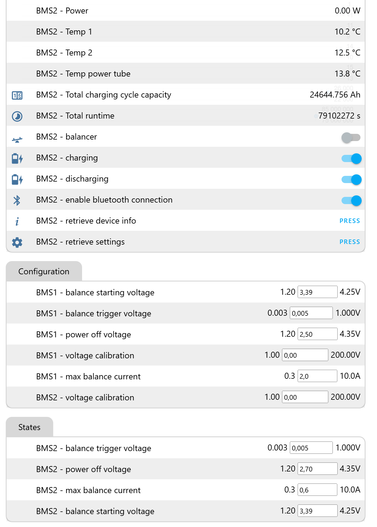

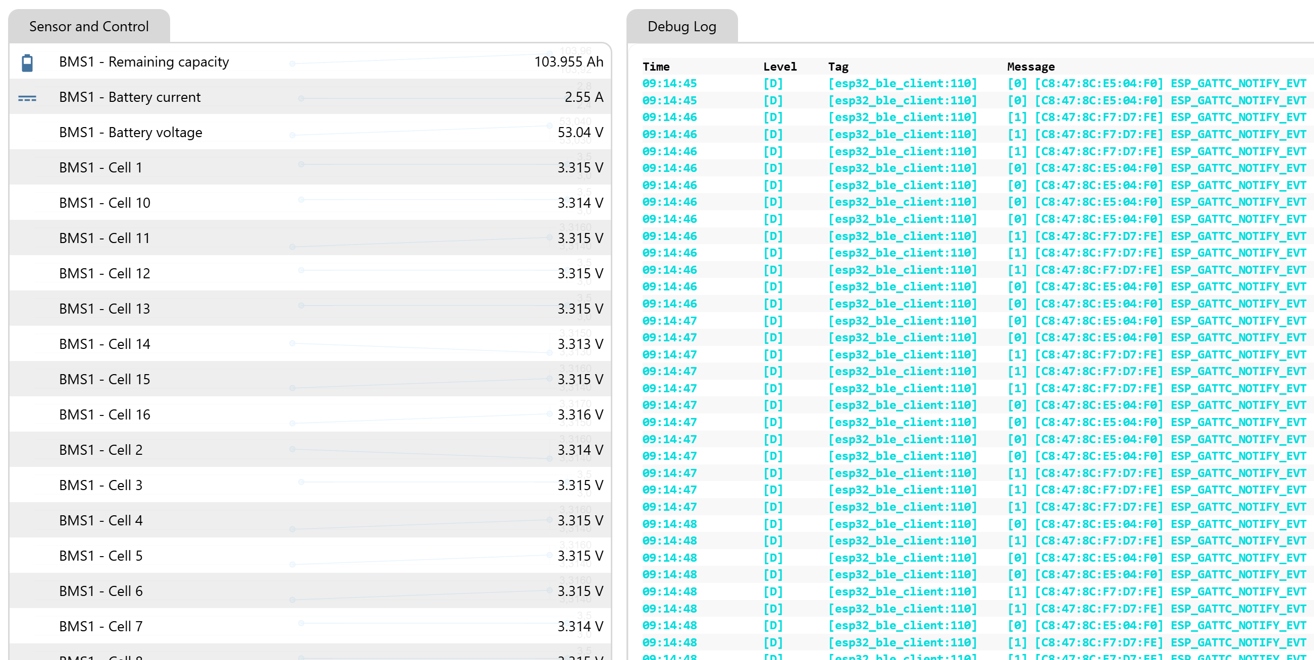

Re: JK BMS - komunikace na mobil stav výzkumu bluetooth extender
nedalo mi to a zapnul jsme si to i u bms. tak na ukazku. Mohlo by tam byt vic nastaveni ale mam to vyhazeny

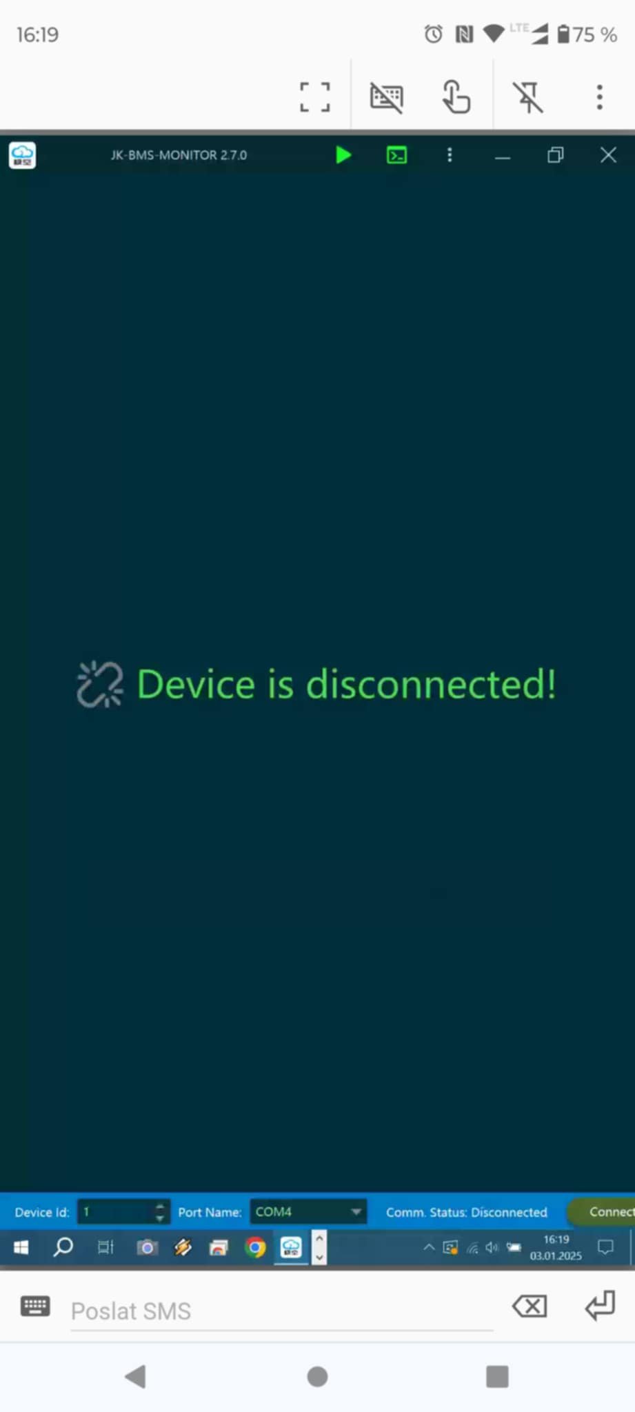

No a tak abych se aspoň minimálně posunul v rámci toho co spotřebitelsky běžně zvládnu (a třeba to někdo využije), sdílím:
- do testovacího PC jsem nahrál: https://support.google.com/chrome/answe ... %3DDesktop
- do testovacího telefonu Android jsem nahrál tutéž appku pro Android z Google Play
- do testovacího PC jsem nainstaloval JK BMS SW pro ovládání a monitoring
- tyto dvě zařízení spojil na dálku přes přednastavený PIN kód
- náhled konkrétně na SW JK-BMS MONIOR, dotykové funkce přes telefon fungují spolehlivě, latence zanedbatelná
- sreen dole
- sreen dole

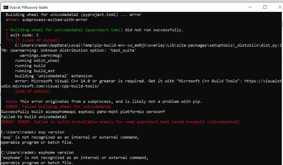

Díky. Zkusil jsem s tím začít, zatím bez Maliny.glottis píše: pát led 03, 2025 9:15 amnedalo mi to a zapnul jsme si to i u bms. tak na ukazku. Mohlo by tam byt vic nastaveni ale mam to vyhazeny
Pokusil jsem se do startu nainstalovat Python do WIN krok po kroku, dle návodu na ESP HOME.64verzi pro WIN.
90% proběhlo korektně, ale na závěr konfigurace mi to vyhodilo dva Errory..
poloostrov v módu AC IGNORE
- Příspěvky: 4267
- Reputace:972
Treba nainštalovať VC++ ako je na screenshote a neinštalovať Python 3.13 ale 3.12.
Díky moc. Zkusím. Nejprve bych ale tento tedy měl odinstalovat z PC, je tak?
- Příspěvky: 4081
- Reputace:574
zkus nainstalvoat vc++ a pak znova projed instalator a uvidis. davat pryc python podle me nemusis
- Radar
- Příspěvky: 1118
- Reputace:58
Nainstaloval jsem vc++
Pokusil jsem se 2x naistalovat v 3.13, vykázalo to stejnou chybu, odinstaloval jsem to tedy celé z PC a nainstaloval V3.12.8 a celý proces proběhl snad úspěšně, na konci jsem zadal "esphome version" a ukázalo to verzi z 2024.12....
Z vlastnej skúsenosti viem, že 3.13 robí problémy.glottis píše: pon led 06, 2025 8:34 amzkus nainstalvoat vc++ a pak znova projed instalator a uvidis. davat pryc python podle me nemusis
- Lubik
- Příspěvky: 628
- Reputace:33
- Bydliště: Praha
- Lokalita:Praha
Taky s tím bojuji a 3.13 mi nejde

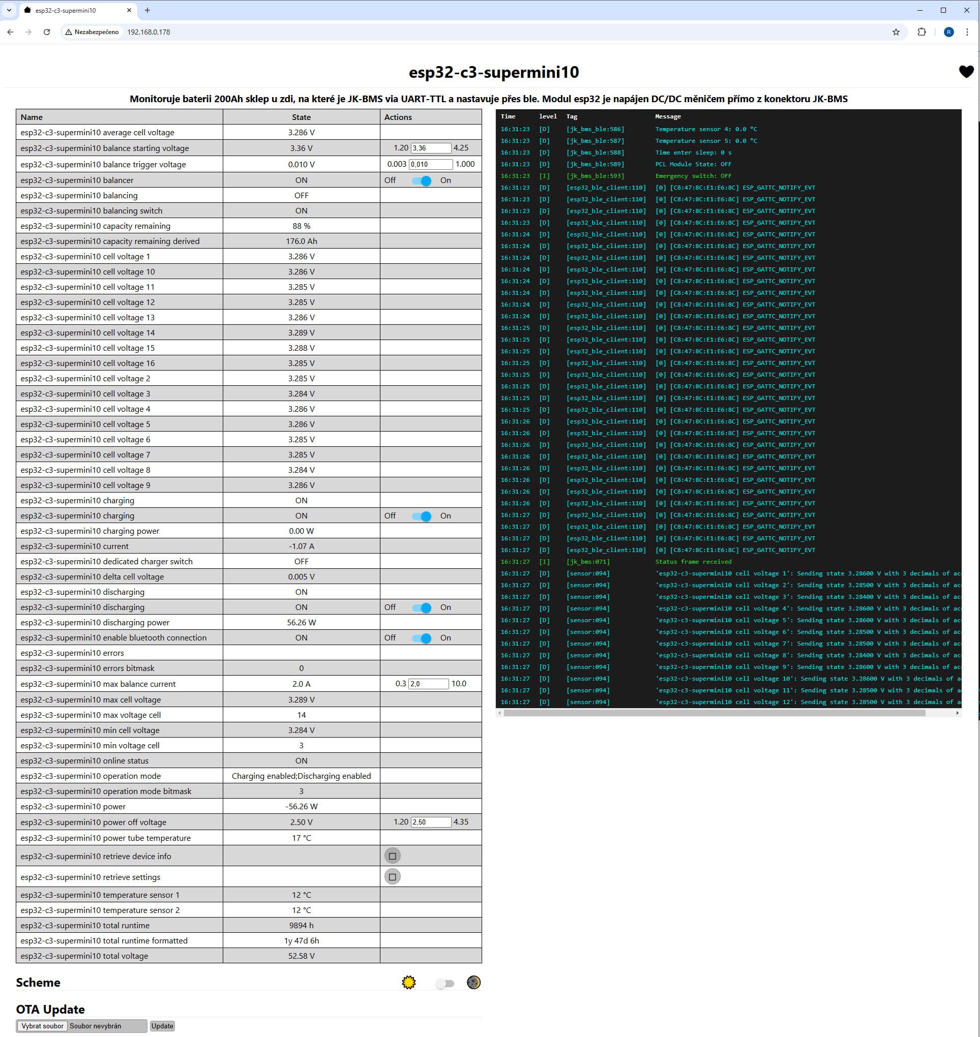

Ověřené mám třeba esp32-ble-uart-hybrid-example.yaml. Data vyčítá přes uart a parametry jk-bms nastavuje přes ble. Jde se na to podívat přímo ve webovském prohlížeči. Vhodný je třeba modul "esp32 C3 super mini". Ten pak máš přes wifi ve své LAN.
Ale
1. Jak dostaneš soubor .yaml do modulu? HA ti ho zkompiluje a připraví tak, že ho do modulu pošleš OTA nebo přes USB kabel (modul má sériový převodník). Všechno jde, ale budeš dělat to, co dělá HA automaticky.
Ale
