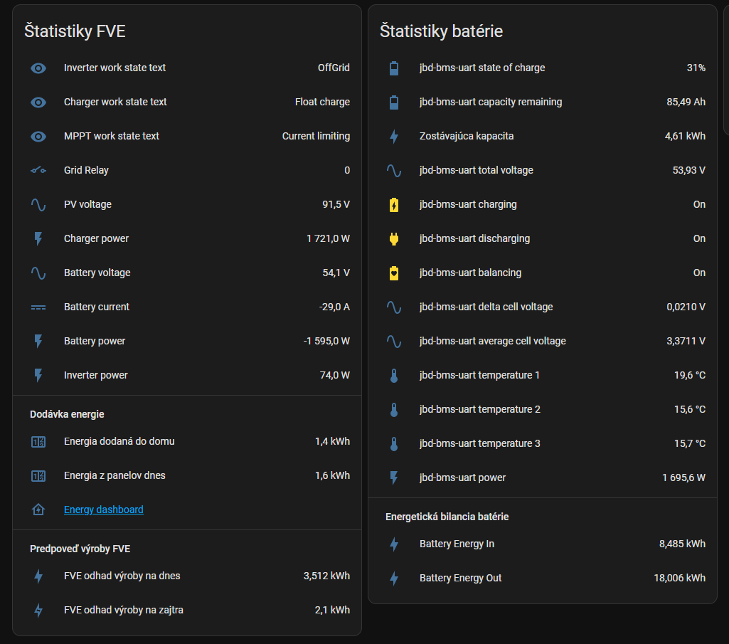

TomHC píše:Sedí to, paráda, díky moc.
Kód: Vybrat vše
uart:
tx_pin: GPIO03
rx_pin: GPIO01
baud_rate: 19200
stop_bits: 1
parity: NONE
data_bits: 8
modbus:
send_wait_time: 1250ms
flow_control_pin: GPIO04
modbus_controller:
- id: Must
address: 0x4
modbus_id: modbus_inv
setup_priority: -10
update_interval: 1000ms
sensor:
- platform: modbus_controller
modbus_controller_id: Must
register_type: holding
address: 15205
unit_of_measurement: "V"
value_type: U_WORD
accuracy_decimals: 1
filters:
- offset: 0.0
- multiply: 0.1- TomHC

Tak už to krásne funguje aj cez ESP8266, aktuálne má menič aj BMS vlastné ESP8266, ale neskôr to skonsolidujem do jedného (možno). Díky za nakopnutie tRp

Re: MUST 5kW/48v
SuperTomHC píše:Tak už to krásne funguje aj cez ESP8266, aktuálne má menič aj BMS vlastné ESP8266, ale neskôr to skonsolidujem do jedného (možno). Díky za nakopnutie tRp
Ešte nám tu aj dnes do toho pekne svieti slnko
Ty omezujes proud do baterie viz MPPT work state?
U toho MUSTu se mi nelibi, ze pada do float - absorbu jak chce (alespon podle toho co lze vycist z registru).
- Příspěvky: 4267
- Reputace:973
Re: MUST 5kW/48v
Mám nastavený limit 100A, ale áno, prepína to do floatu, budem to sledovať. Dnes mám prvý krát poriadne čísla, lebo som FVE zapájal koncom decembra, takže sa celkom teším, že som ten monitoring zbuchol včera večertRp píše:Ty omezujes proud do baterie viz MPPT work state?

Re: MUST 5kW/48v
Tak som skontroloval konfiguráky monitoringu a mal som to nesprávne, takže odkedy som to opravil je stále v Absorb režime. Ale slnko je už v čudu, poletuje sneh, tak je donabíjanébokser01 píše:Takže vám to střídá taky float a bulk jak se tomu zachce? Mě to nabíjí absolutní většinu jen po úroveň float napětí. Do Bulk tedy vyšší hodnoty nabíjení se dostane pouze když je více cucá baterka a nebo větší odběr z baterie po dobu dne kdy se to pak přepne.
