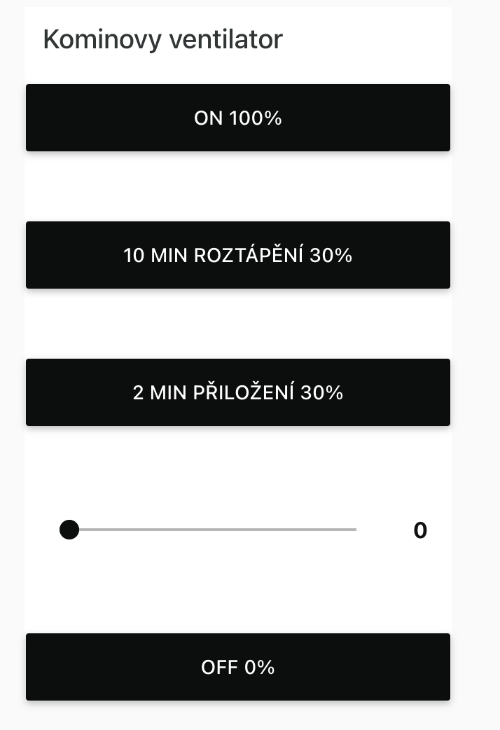

Jak funguje ten spínač na dvířkách, jak vypadá, a kdo to programoval? To je pokročilá logika, kdy se detekuje první otevření dvířek?

Spínač je originál Timpex. Shelly Uni jsem dal mezi spínač a Timpex. Kdo si koupí novější dražší Timpex, může to spínat rovnou z té jednotky po síti, a není potřeba bastlit Shelly.Hyp píše: čtv čer 06, 2024 11:34 amJak funguje ten spínač na dvířkách, jak vypadá, a kdo to programoval? To je pokročilá logika, kdy se detekuje první otevření dvířek?
Programoval jsem to já.
První otevření dvířek se detekuje tak, že počítám, jestli byla dvířka alespoň 4 hodiny zavřená.
Jako doplněk mám ovládání přes NR dashboard na mobilu, ale primárně chci používat jen dvířka. Pořád hledat mobil, to mě nebaví.
