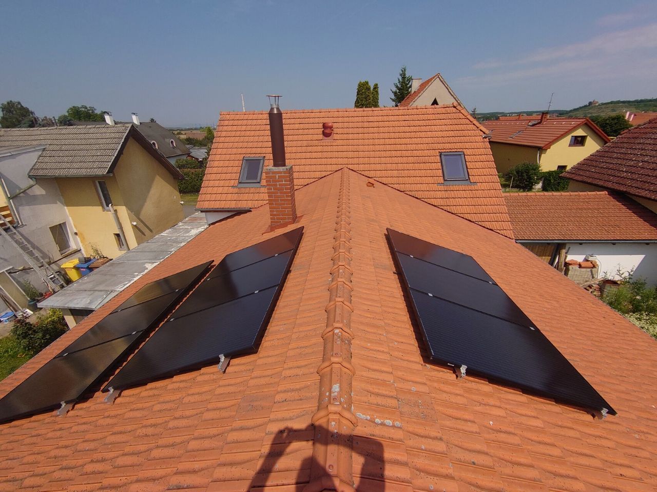

Je tady spousta zkušených lidí, co topí dřevem, tak se zeptám: máte někdo vyzkoušenou hlavici EKON pro zvýšení tahu komína?
Je to placebo, nebo to opravdu funguje?
Aktuálně jsem zvýšil komín o metr, a funguje mi to dobře. Jenže to výrazně stíní na panely. Tak hledám způsob, jak trochu zlepšit tah při menší výšce komína.
Moje současná hlavice (Schiedel Permeter DN180) Ultimátní řešení je asi komínový ventilátor, ale to je drahé, složité na instalaci. Celkově tak nějak preferuju pasivní řešení.

No on ho zvedl trubkou, ale stíní mu pak panely.
Asi je třeba vybrat, co způsobí větší ztráty.
Jestli po dobu 1/4 roku nižší tah komínu anebo po dobu 3/4 roku pokles FVE výkonu.

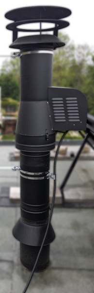

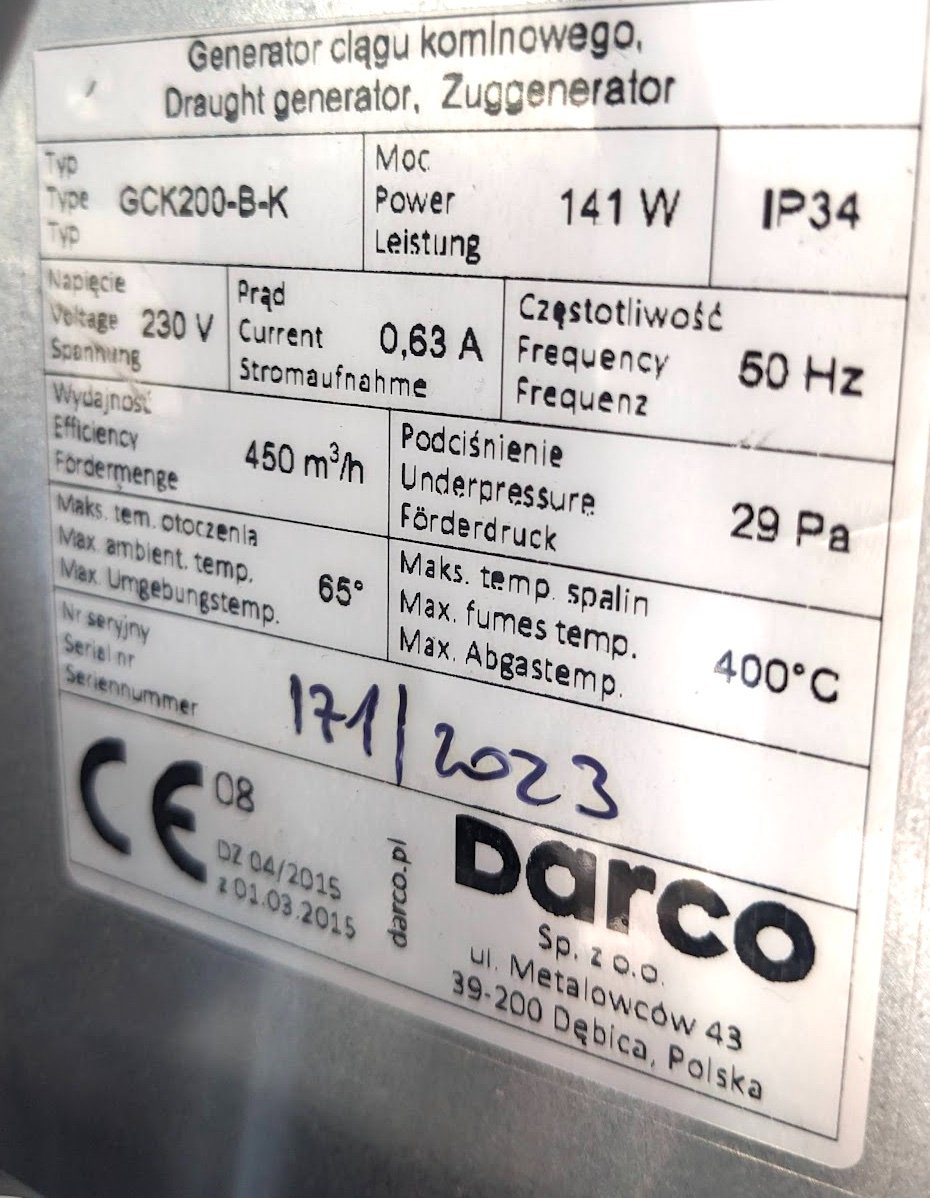

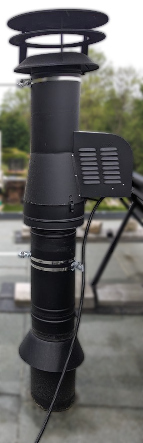

Asi je dobré napsat, jak to dopadlo u mě:
Nakonec jsem pořídil Darco komínový ventilátor na 230V. Účinná výška je tedy cca 280 cm, plus na tom je postavený ten ventilátor.
Kupoval jsem to rovnou od výrobce z Polska, vyrobili mi na míru redukci na Schiedel 180mm nerez komín. Musel jsem jim poslat jeden díl komína, aby to ověřili a vyrobili.
230V napájení ventilátoru řídím přes dimmer od MakerFabs:
https://www.makerfabs.com/ac-dimmer-for ... stant.html
K tomu jsem použil Shelly Uni II, které snímá kontakt na dvířkách krbu.
Celé to pak ovládá Cerbo GX (Node-RED).
V praxi to funguje tak, že ventilátor je většinu času vypnutý. Zapne se naplno po otevření dvířek, aby nešel kouř do místnosti při přikládání.
Po zavření dvířek se ztlumí na 30% výkonu na 2 minuty (přiložení).
Pak tam je pár podmínek navíc: aby se první otevření dvířek ignorovalo (zapálení). Taky aby se po prvním zavření dvířek spustil ventilátor na 30% na 10 minut (roztápění).
Kouř do místnosti to vyřešilo zhruba na 99%. Asi dvakrát to malinko šlo dovnitř, když jsem roztápěl a přikládal hodně nešikovně.
Hluk venku je v pohodě, jen kamna víc hučí, když to běží. Ale nic extra rušivého.
Takže jsem spokojený.
