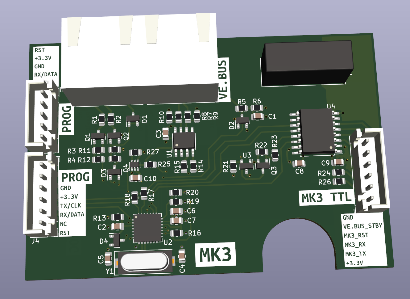

Nedalo mi to a zkusil jsem premalovat i tu MK3 (ve.bus) cast venus gx. Soucastky doma, deska z jlcpcb na ceste, programator koupeny a firmware jsme nasli. Drzte palce

Re: Venus GX
kdes schrastil firmware xD ... to tam mas 2x LAN vystup?
- Příspěvky: 4090
- Reputace:578
Re: Venus GX
Myslim ze se da stahnout na victron profesional a kamarad zkoumal nejaky jiny firmware kde je ve.bus a taky ho tam vystrachalAntrac1t píše:kdes schrastil firmware xD ... to tam mas 2x LAN vystup?
Dva konektory na RJ45 .. to je ten ve.bus

Re: Venus GX
Jenom kontrolně, jak dopadlo MK3 rozhraní?
- Příspěvky: 4090
- Reputace:578
Re: Venus GX
zatim spatne. Nemam software do picu. Nepovedlo se to zatim lousknout. Precist ten chip nejde, protoze ho zamknuli a vytahnout ten firmware z update baliku neni taky jednoduche. Kamarad slibil, ze na to jeste koukne. Flinta zatim neni uplne zahozena. Na druhou stranu usb mk3 me stalo 1200 tak to louskat je spis takova vyzva nez nutnost.
