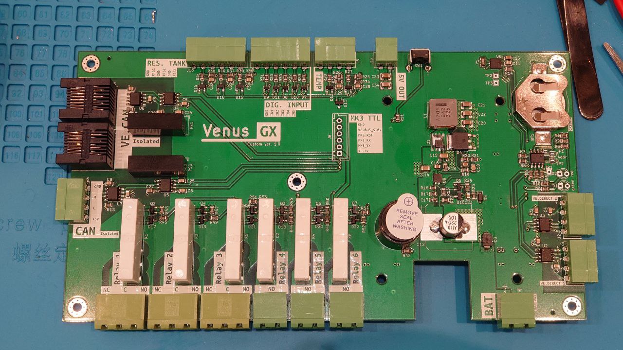

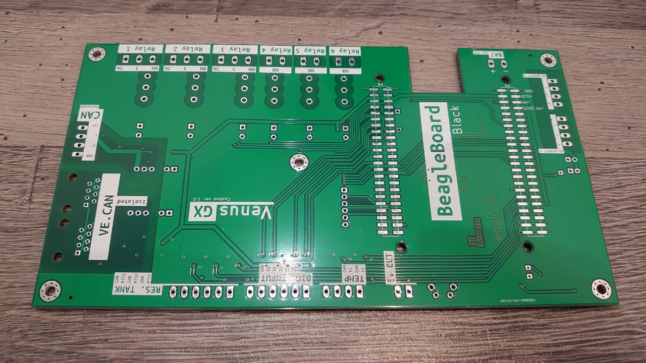

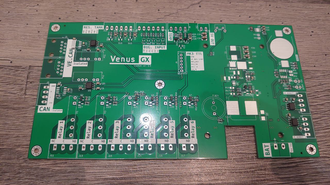

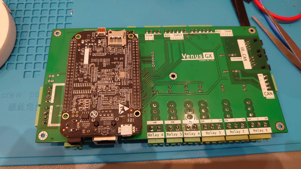

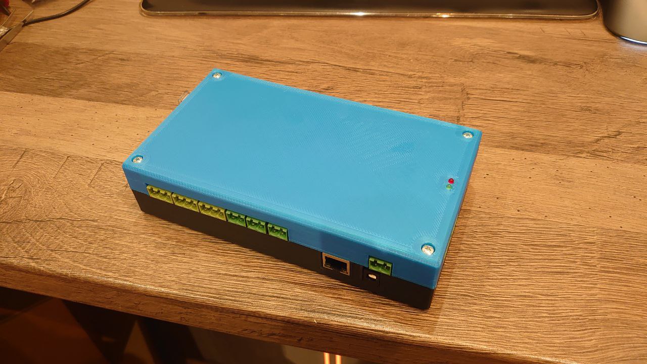

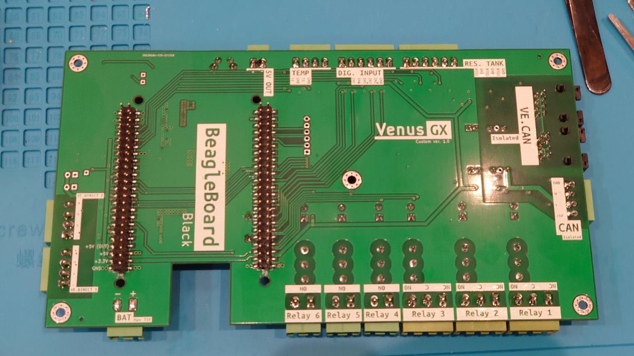

Zdravim vsechny,
protoze mam MPPT od victronu a SmartShunt a pokukuju casem po multiplusu pokukuoval jsem po Cerbu nebo VenusGX. Narazil jsem na to, ze victron svuj VenusGX postavil na desce BeagleBone a maj pro to i verejne schemata.
https://github.com/victronenergy/venusg ... leased.pdf
Nedalo mi to a pres vanoce jsem si musel neco dokazat a prekreslil jsem to do KiCadu, trosku upravil, nakreslil desku a nechal 5 kusu udelat v JLCPCB a rovnou napul osadit. Je to na 4 vrstve desce. Prislo to docela rychle a uz to testuju a kupodivu co tam je tak se zda ze funguje
Zmeny:
- vynechane MK3 aka VE.bus - problem je s tim, ze tam je PIC, ktery je potreba naprgat. Firmware by se dal asi stahnout z victron profesional portalu a mozna by si ho tam venus os i nastouchal sam. Pokud tam neni nejaky oskurni zavadec. Nechtel jsem s tim zatim ztarcet cas a vzdy to jde resit pres USB prevodnik.
- pridane 4 rele - celkem 6
- i druhe CAN rozhrani jsem udelal izolovane
Nepisu to sem jen abych se chlubil
ale chci se zeptat:
- Nema nekdo VenusGX kdo by byl schopny zkusit z toho PICu vytahnout firmware. Mam chut to totiz zkusit taky premalovat a mit firmware by byla jistejsi startovaci pozice.
- jestli nekdo nema zajem o zbyle kusy desek. Jednu bych si asi nechal a tri by byli volne. Jedna nedoosazena deska vychazi na 500. Doosadit to pak muze byt hodne hrubim odhadem 1000? (mozna 1500 podle toho, jestli se osadi vsechno ... treba rele je 150 kus nebo tak nejak) + BeagleBone Black za asi 1500. Pokud by nekdo zajem mel, preferuju poslat desku s tim, ze si zbytek dotycny dodela a dokoupi ale rikam rovnou, ze doosadit to chce uz nejaky skill a vybaveni. Treba horky vzduch. Asi by slo i ze bych doosadil ty problemove SMD veci a zbytek vyvodovych soucastek by si kazdy zapajel sam. nebo cele ja. Jen uz bych si pak asi pripocetl nejakou korunu. Stejne tak krabicku bych nerad tiskl ale vse se da.
Nejake obrazky:

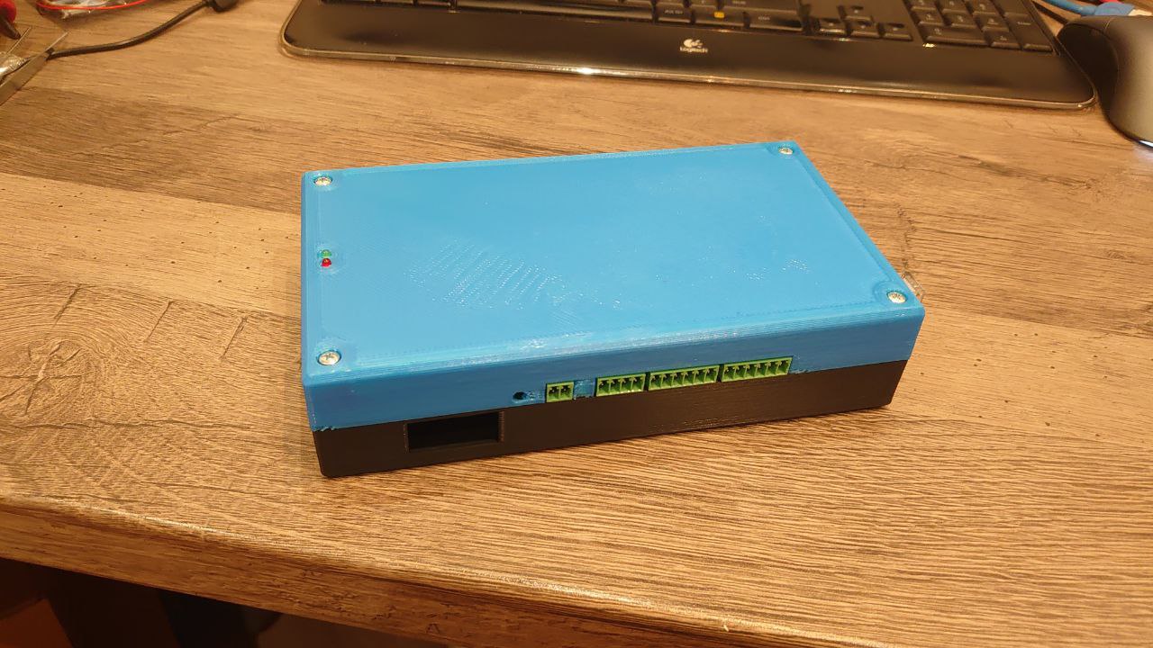

Nedoosazene desky Doosazene Ve vytistene krabicce
Zmeny:
Nejake obrazky:

pěkně ty!
nápad. Pokud budeš mít multiplus budeš potřebovat mk3 usb. V tom by měl být ten inkriminovaný pic ne?

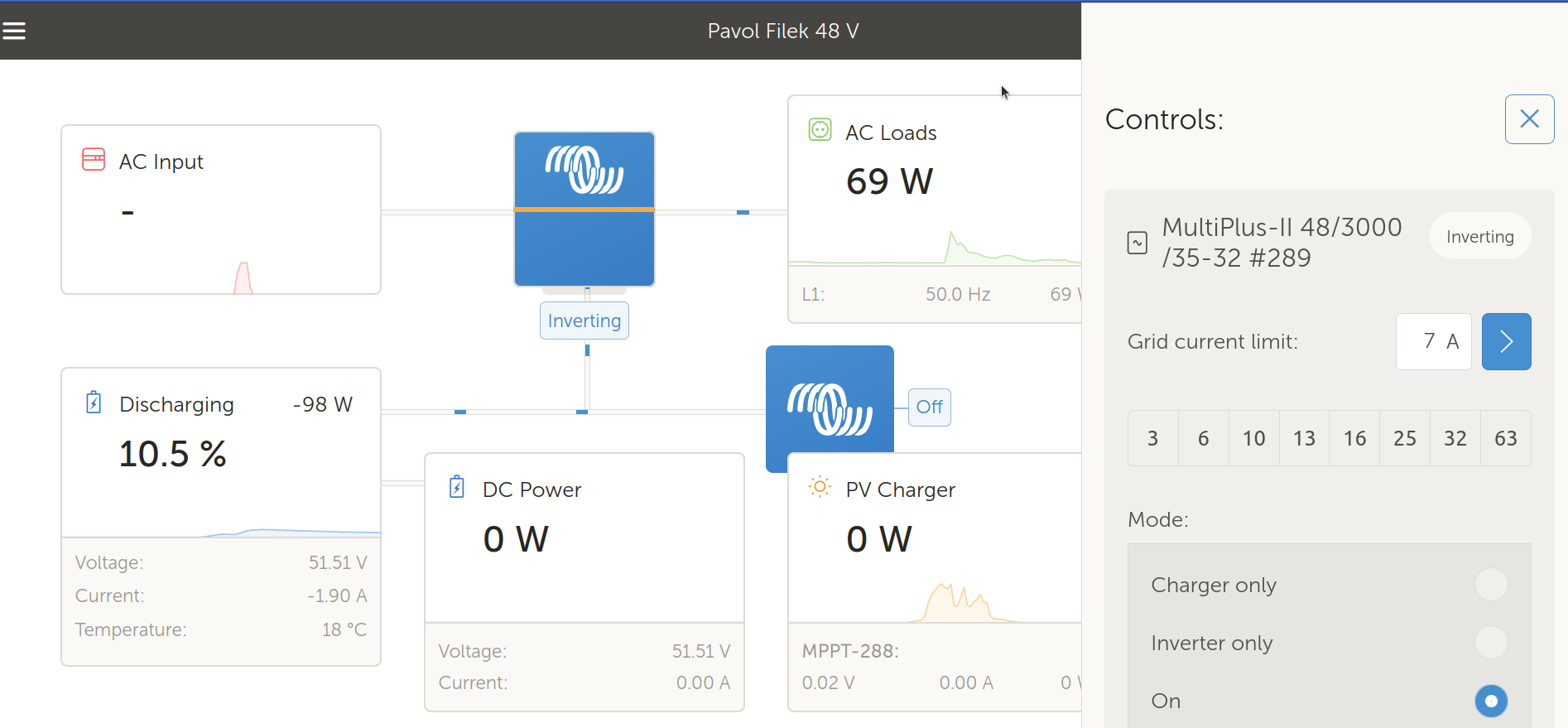

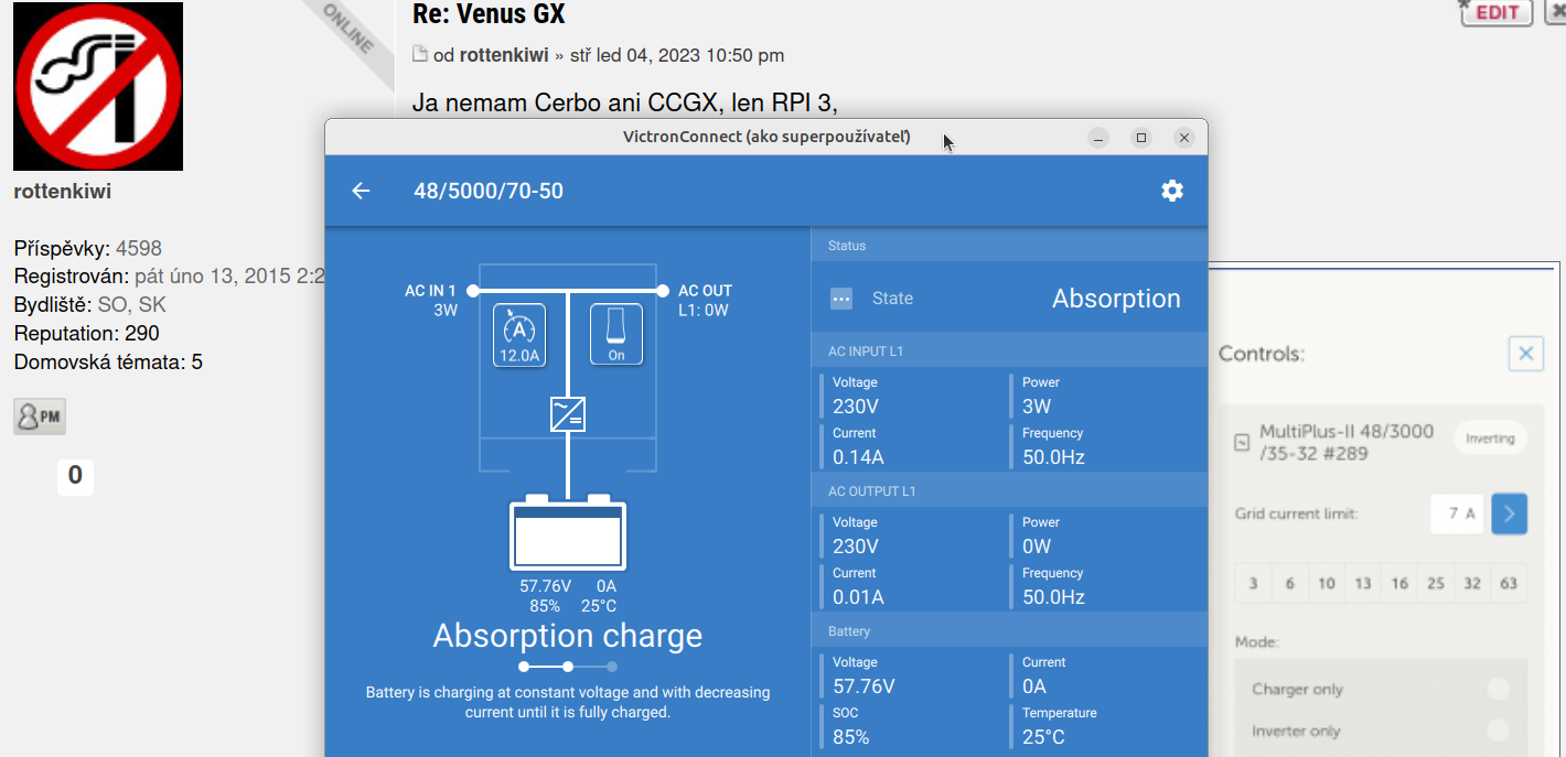

Ja nemam Cerbo ani CCGX, len RPI 3,
ale niektore veci sa remotely cez VRM nastavit daju, napr. nabijaci prud
alebo alarmy 48.0, 48.5, 58.2, 58.5 a pod.
. Dalsie veci sa daju v linuxe nastavit cez:
/home/kiwi/VictronConnect-x86_64-v5.80.AppImage

provozoval jsem to na raspberry. Po druhé ojeté sd kartě jsem pořídil octo gx. Asi tam nemaji nějaky to heblo co zajišťuje opotřebovávání sd karet rovnoměrně.glottis píše:je tam tohle cpu
https://www.ti.com/product/AM3358?HQS=t ... wwe#params
je to jedno jadro podle vseho. Zatizeni tam je ted 26% trvale. 11% ukazuje python porces s vycitanim shelly. To je nejzravejsi vec. Ale asi je to tim ze to proste jede po http a cte to json z shelly. Veci, co pojednou po nejake sbernici, 485, can a tak nebudou podle me tak narocne. Na druhou stranu cela ta moje deska ted zere 3W.
Malina by byla vykonejsi ale zase nema build in canbus a muselo by se to resit kdo vi jak.
Can bez problému CAN HAT. Ale jaksi to nefungovalo samo od sebe. Kolega IT mi tam musel nalít nějakej ovladač nebo někam něco psal no ty linuxový legrace a to se po přeplácnutí novýho FW smazal takže další problém.
Co se týče CPU loadu tak mi říkal že to může dělat šifrování komunikace na VRM servery - pokud to nemá HW šifrovadlo tak že to dost žere CPU.

to Glotis: Kolik cca ta tvoje sranda celkem vyjde? jestli by to nebyla zajímavá alternativa k cerbo GX, momentálně asi nejlevnějšímu "ofic" řešení...
- Příspěvky: 4081
- Reputace:574
Re: Venus GX
deska 500kodl69 píše:to Glotis: Kolik cca ta tvoje sranda celkem vyjde? jestli by to nebyla zajímavá alternativa k cerbo GX, momentálně asi nejlevnějšímu "ofic" řešení...
soucastky na doosazeni 1000-1500 ale slo by to asi i osulit treba za 500, kdyz by clovek omezil rele, nedal se galvanicky oddeleny zdroj na druhy can a nejaek konektory.
BeagleBone black 1500
krabicka 200
takze 3000 - 4000 odhadem ... bez MK3. Kdo potrebuje MK3 (ve.bus) musi dokoupit usb kabel za 2000. Ale kdo ho uz stejen doma ma, asi to uz nemusi pricitat.
