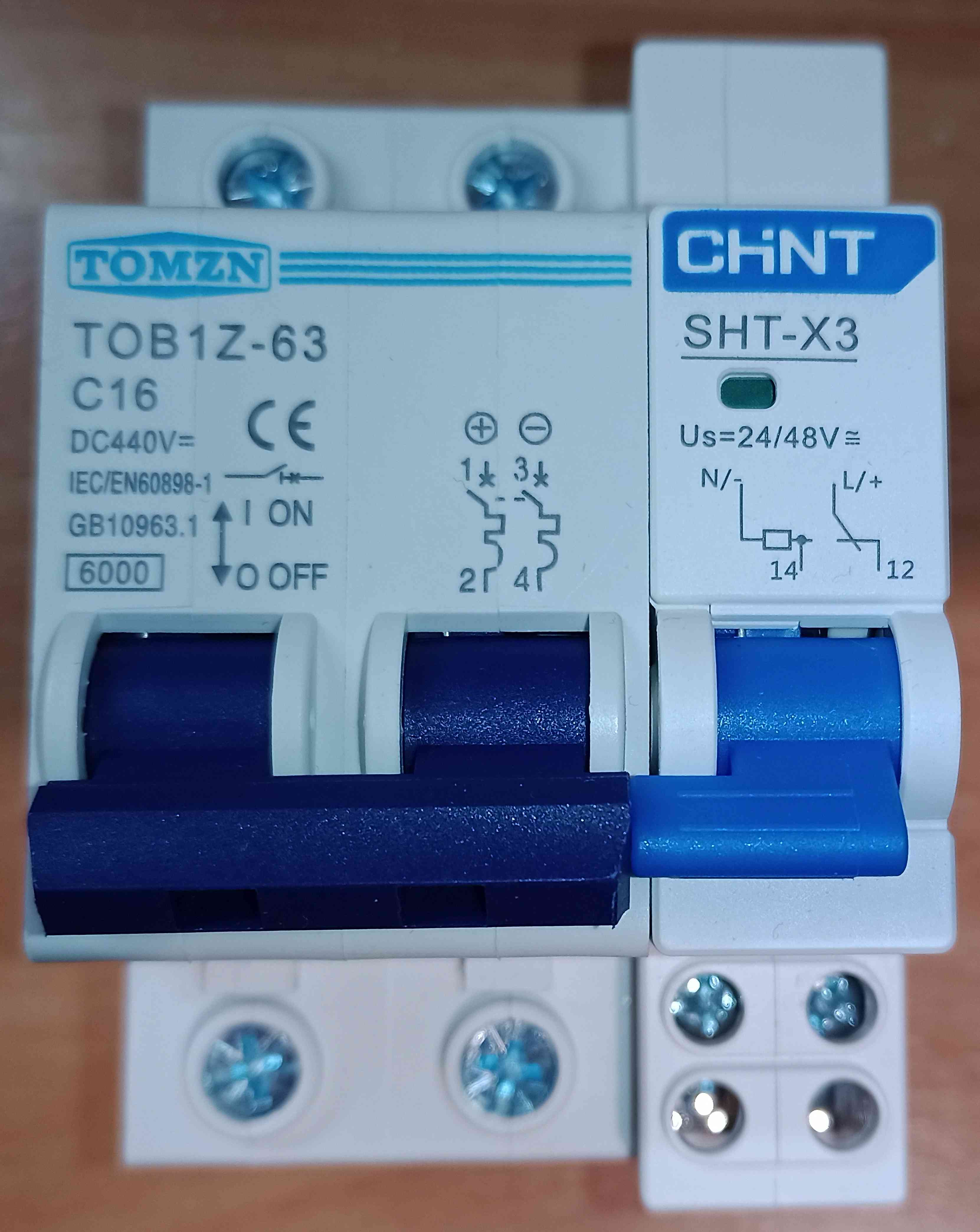

ja som pisal do tomznu a aj do chynt a povedali mi ze nie su kompatibilne, ale ak to tebe ide tak to asi ide.
ak budes moct poslat potom foto ako to mas urobene tak budem moc vdacny.

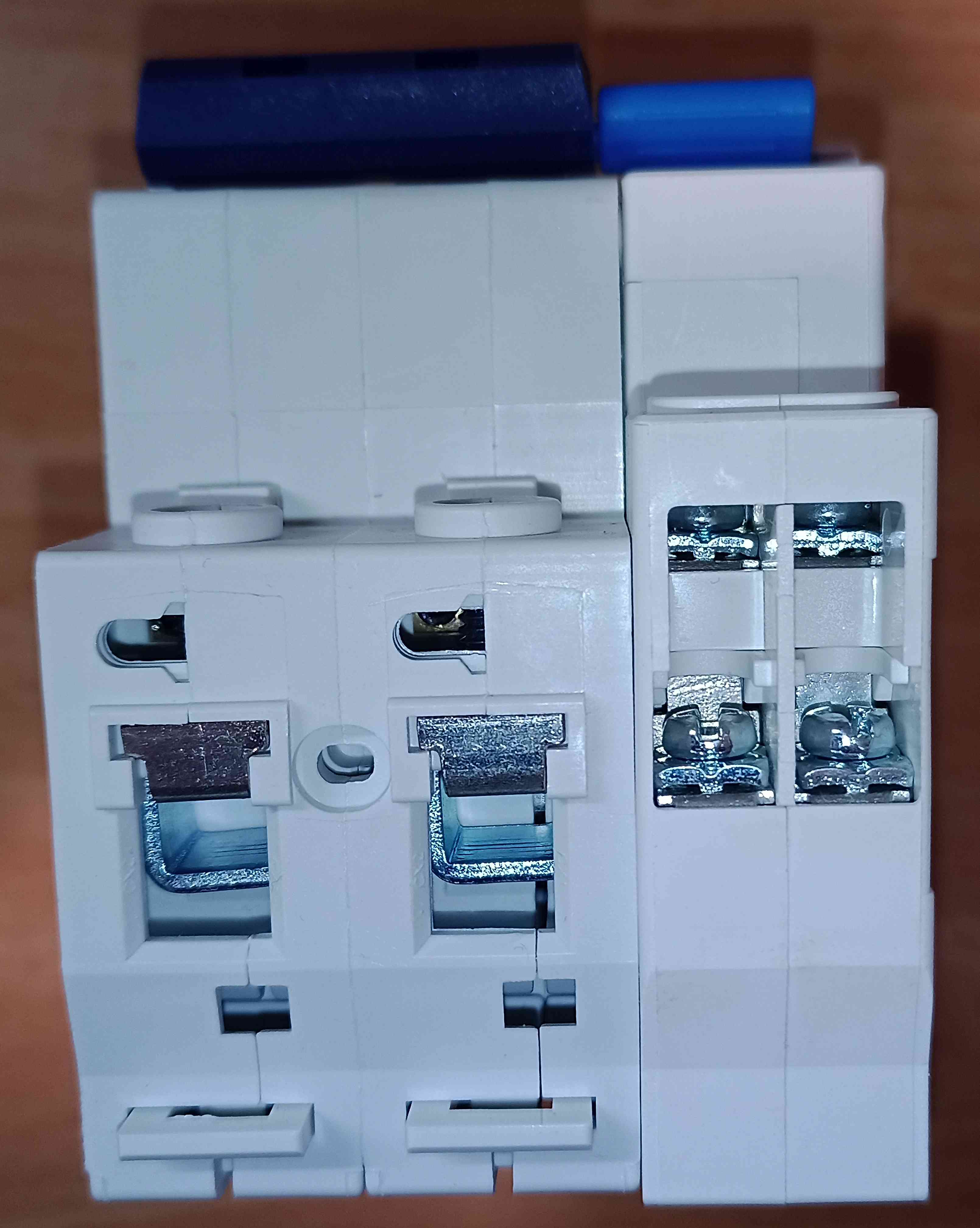

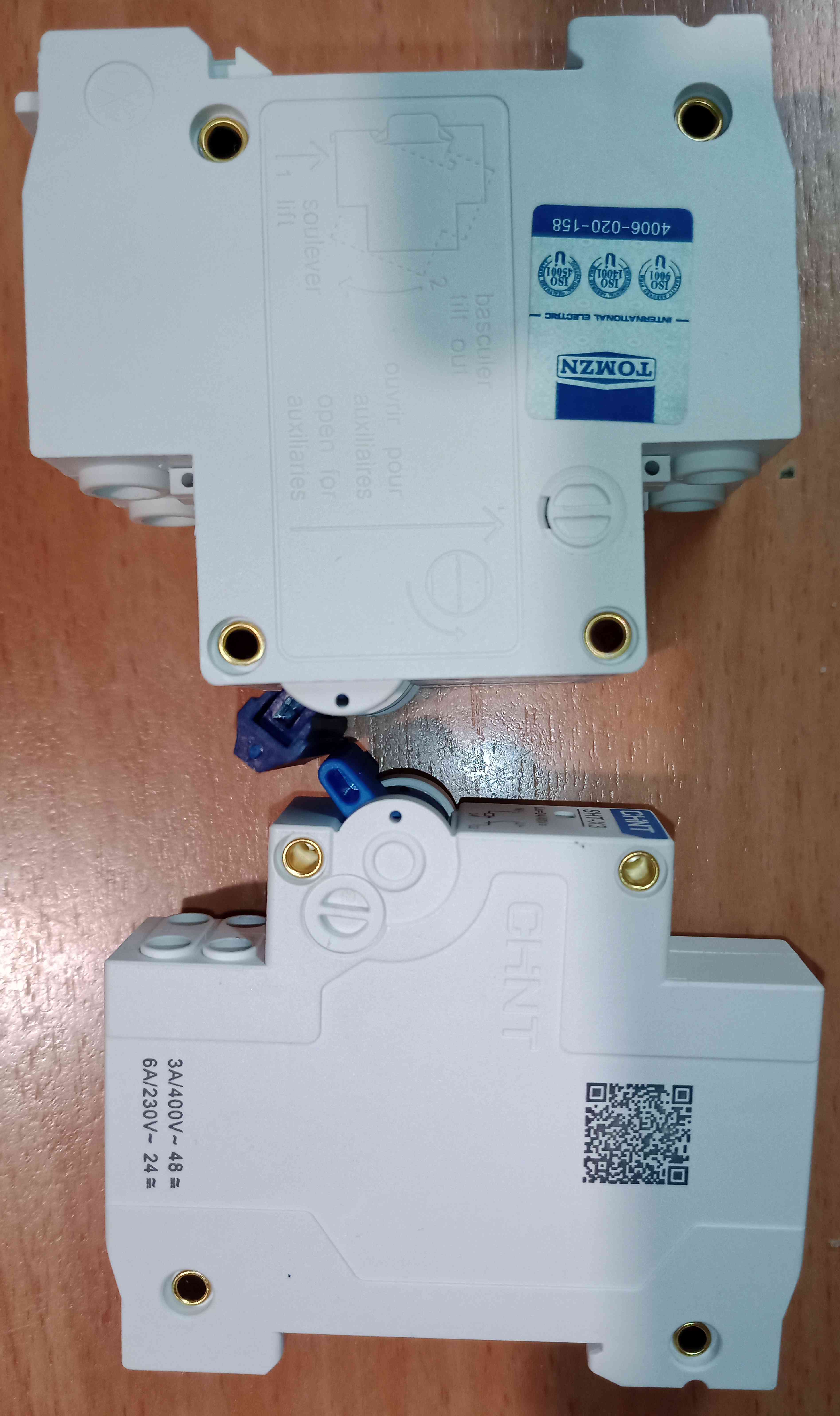

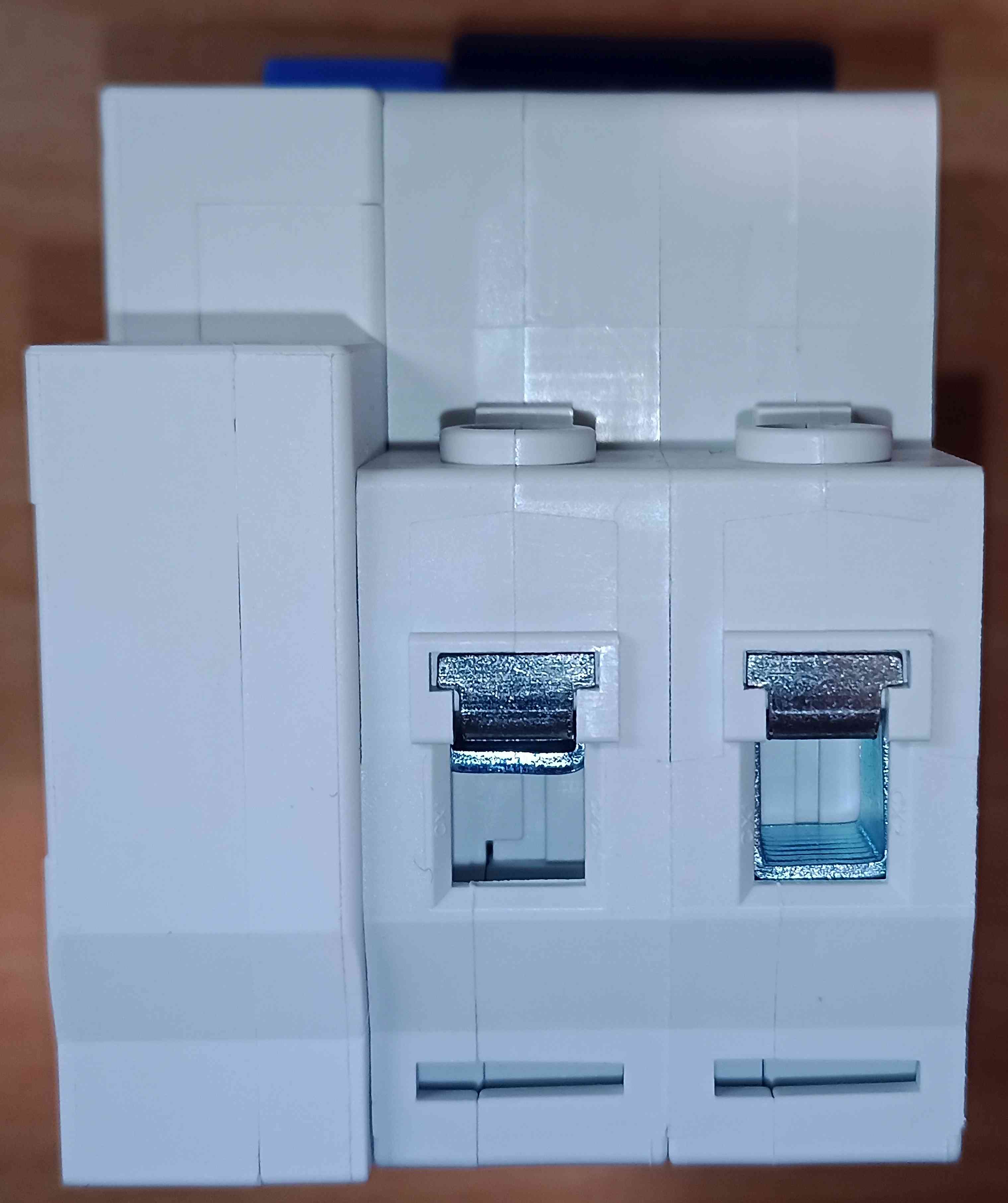

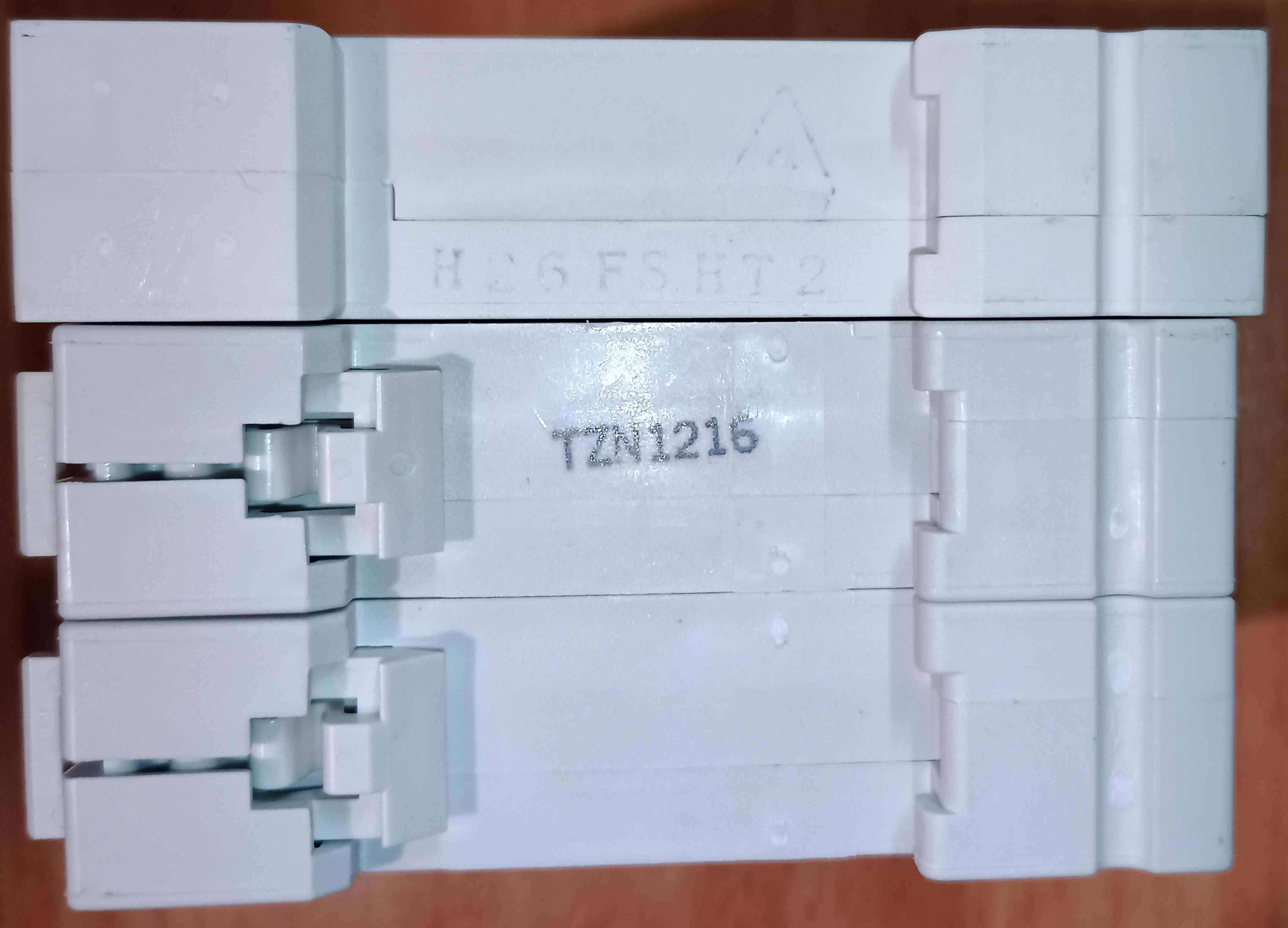

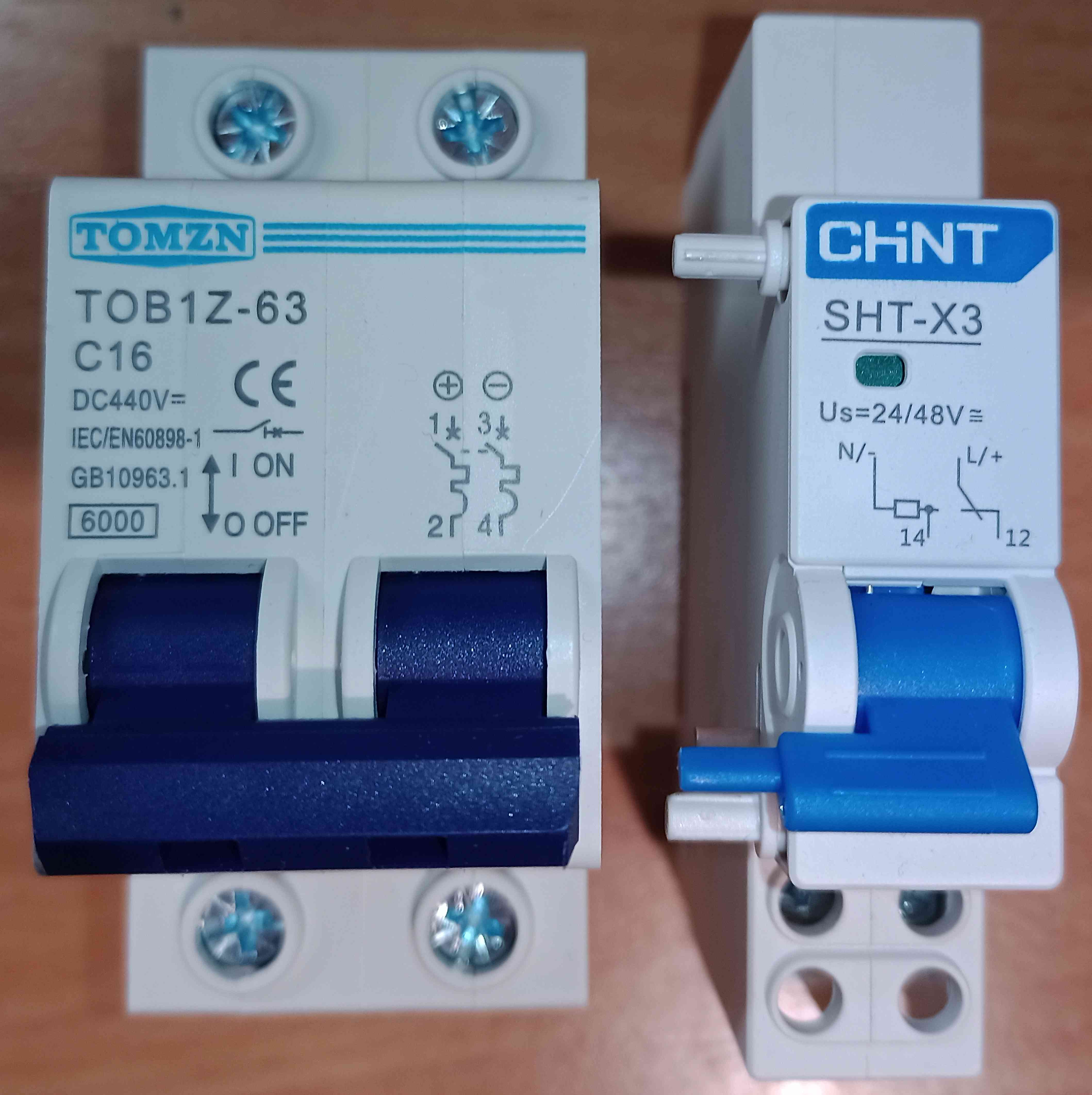

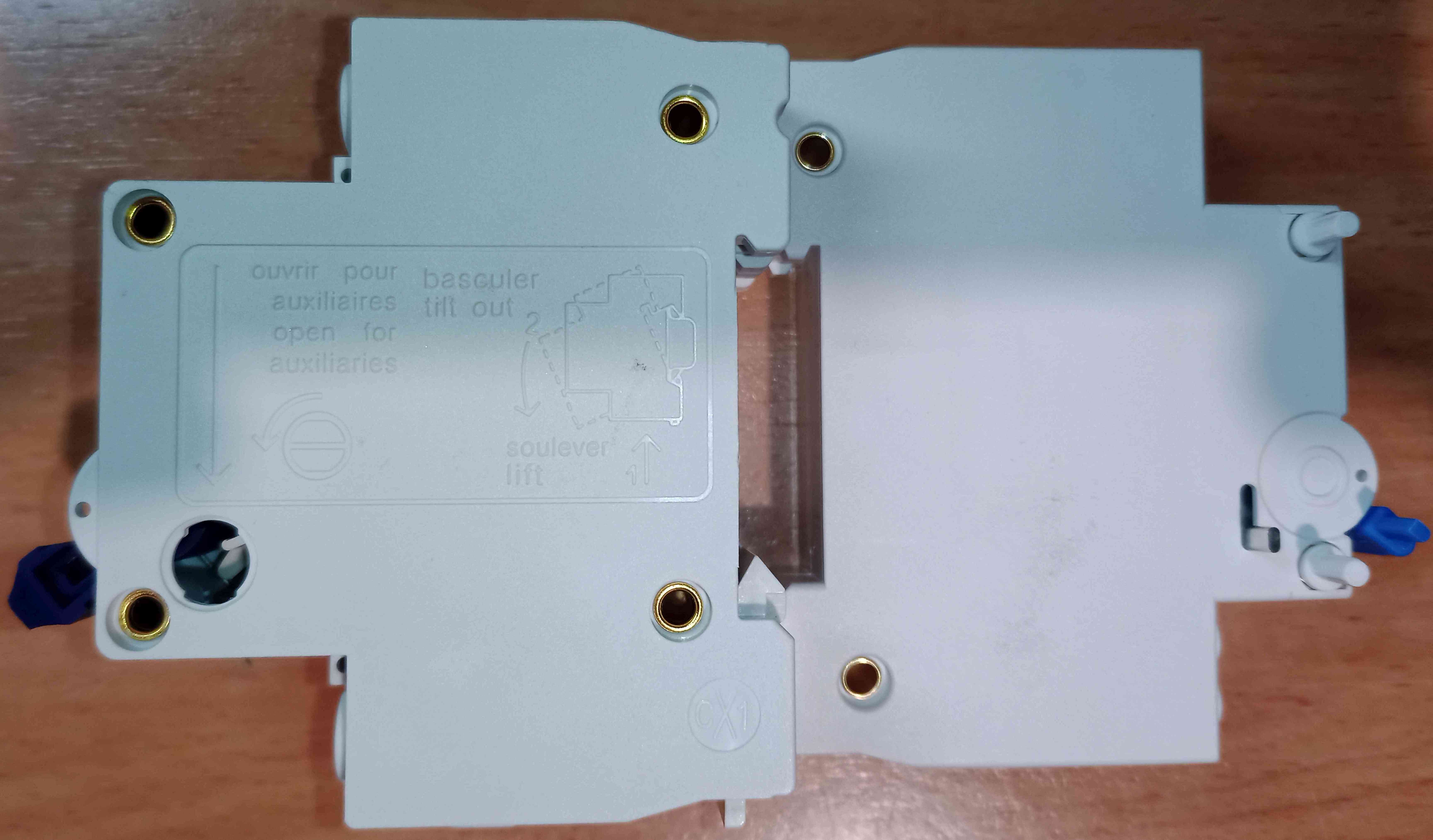

Dodané byly 3 kolíčky na spojení, využil jsem jen dva - ty druhé byly mimo rozteč (asi unuverzál i pro jiné výrobce). Jistič TOMZN jde otevřít pro vyrážecí cívku z obou stran - na foto z jedné strany otevřený a z druhé strany záslepka. A ještě teda odkazy, ať je to vše na jedné stránce:
https://www.aliexpress.com/item/1005001441469313.html
https://www.aliexpress.com/item/1005003354721929.html

vyrazí to aj 12V DC? )Dakujem.

Zkusím přes víkend.

supeeer, diki moc Petr za detaily. idem objednat
este otazka, ak budem mat jeden string 750vdc a cca 9.5 A, tak aky by ste odporucili dat istic? 15A, 20A? ci 25A ?

Re: DC odpínače
Máš to napsané na panelech, max. fuse rating.
Udávaný proud je pracovní, ne ten, co to vyhodí.
Tj. to třeba při 25 A bude normálně fungovat, což asi nechceš. Tak asi 10 A ...

A není lepší přidat rezervu 12A? Mám na střeše panely asi 9,2 A a podle manuálu k instalaci tam má být 12A DC pojistka na každý kabel + a - .cipis píše:Máš to napsané na panelech, max. fuse rating.
- Příspěvky: 7493
- Reputace:1076
Re: DC odpínače
Samozřejmě, že musí být jištěný plus i mínus, pokud není mínus uzemněný.
Ona je otázka proč a jakou rezervu, 10 A jistič na 12 A vypadne kdy? Po 2 hodinách?

ja som chcel tie istice primarne pouzit na odpinanie FVE dialkovo cez tie vyrazacie cievky. preto som myslel ze tam dam radsej silnejsi istic nech nieco vydrzi ak ho budem odpinat pod zatazou. ale mozno to ani nehra rolu. neviem ako su istice konstruovane a preto sa radsej pytam mudrejsich/skusenejsich
kazdy string bude isteny poistkami.

Při 12V DC vyrazí bez zaváhání.007ToMMaS píše:vyrazí to aj 12V DC? )Dakujem.
