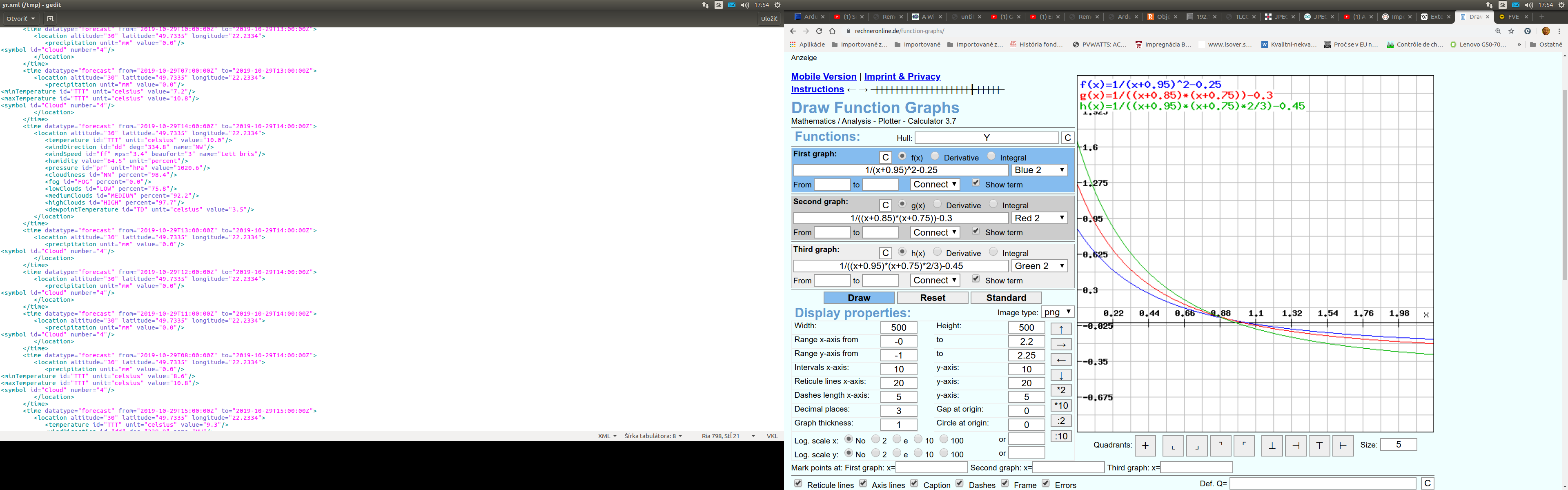

Skúšam vymyslieť nejakú funkciu pre výpočet výkonu,
v závislosti na x, kde x je percento oblačnosti, pre low, medium, high clouds.

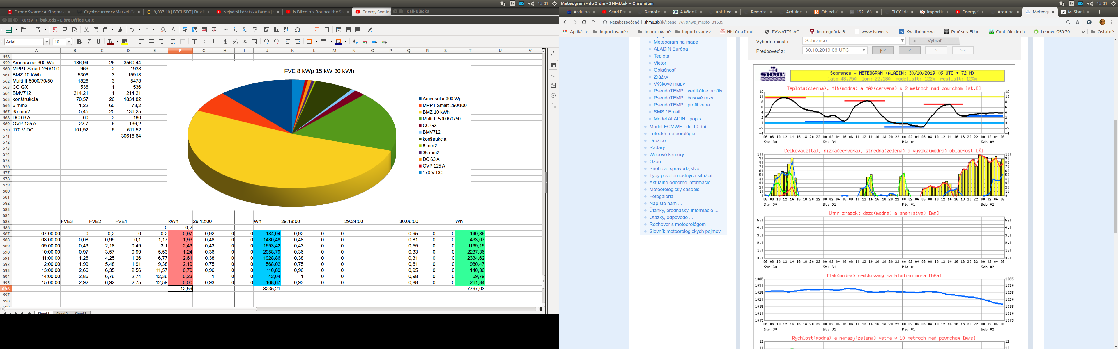

Dnes mám za sebou 1. deň pozorovaní.
Naši zo SHMU sa ako tak trafili, Nóri sa netrafili vobec, ani predpoveďou 29.10 12:00
ani 29.10. 18:00 ani 30.10 6:00.
Predpovedali 0 % high a 0 % medium clouds, ale veľké percentá low c.
Stĺpec F je vyrobená energia / červená / 12.59 kWh,
stĺpec J je predpoveď modelu z 18:00 včera / modrá /
stĺpec T je predpoveď modelu zo 6:00 dnes ráno / zelená /.
takže 12.59/8.235 = 1.5288,
12.59/7.797 = 1.6147,
vyrobil som viac o 52.88 alebo 61.47 %.

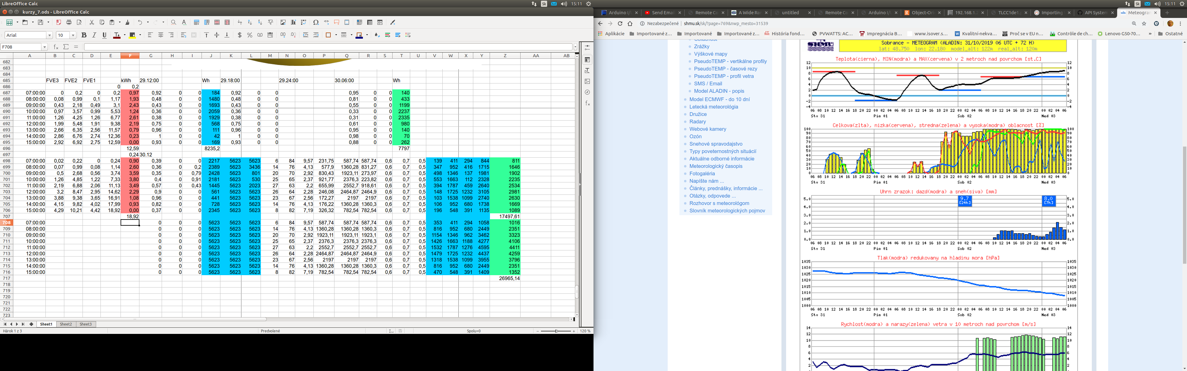

Tak som dnes zase niečo napozoroval a spresnil model podĺa predpovede.
Predpoveď bola zase nepresná. Až ten model oblačnosti, čo robia dnes popoludní
sa podobal na realitu, ale včerajší model nesedí, lebo od rána do 11:30 bolo úplne jasno.
Monitoring mi nameral 18.92 kWh.
Model vypočítal predikciu 17.498 kWh,
takže som vyrobil o 8.12 % viac, ako predpovedal model.
Bez tieňov na ideálnej oblohe s ideálnou teplotou a vetrom som mal vyrobiť 26.9 kWh.
Treba ešte doladiť tie koef. pre low, medium, high oblaky
a ešte niekde získať presnejší model oblačnosti.
Tak isto treba ešte do modelu dosadiť koef. na priezračnosť oblohy,
vonkajšiu teplotu a rýchlosť vetra, čo má vplyv na zahrievanie panelov.

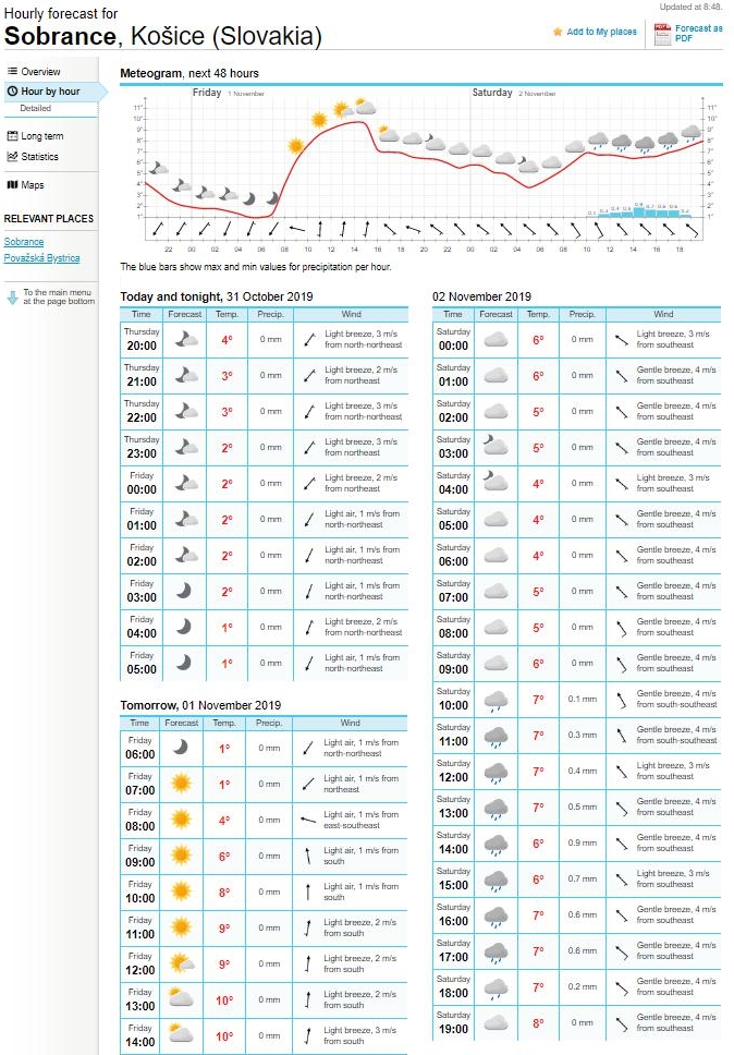

Nestačila by takáto predpoveď ?rottenkiwi píše:Tak som dnes zase niečo napozoroval a spresnil model podĺa predpovede.
Stavím sa, že to zajtra vyjde uspokojivo.
https://www.yr.no/place/Slovakia/Ko%c5% ... _hour.html
