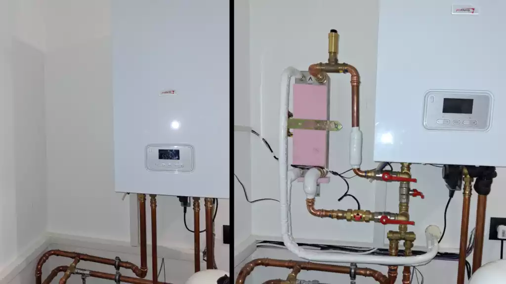

Alebo je tiez moznost vrazit pred elektrokotol doskovy vymennik a pripojit na neho klimatizaciu. Investicia o nieco vyssia ako samotna klima,k tomu MiniHPC regulator s moznostou ovladat cele tepelko cez WEB, MQTT alebo REST API po lokalnej sieti, cize integracia do HA ziadny problem.

Ale na toto uz treba chladiarinu. Ak clovek nema znameho,tak som na cene monobloku z Polska.supiiik píše: úte úno 18, 2025 3:41 pmpredohrev_pred_po.webp

Je pravda, ze bez chladiara sa to nezaobide, ale pri spravne zvolenom vymenniku (s pertlovymi vyvodmi) to zapoji aj bezny klimatizer, ktory videl striebornu spajku max na obrazku. Pripojenie sa potom nelisi od beznej klimatizacie. Zapojit rubky, vyvakuovat, pustit chladivo.kkristian píše: úte úno 18, 2025 6:01 pmAle na toto uz treba chladiarinu. Ak clovek nema znameho,tak som na cene monobloku z Polska.supiiik píše: úte úno 18, 2025 3:41 pmpredohrev_pred_po.webp
Cena:
Vonkajsia jednotka 3.5kW klimy 600-700Eur
Vymennik 200-300Eur
MiniHPC 300Eur
+ praca chladiara, kurenara a nejake kurenarske diely. Praca kurenara a diely su potrebne aj pri monobloku a tam budu dlhsie trasy a viac materialu, takze to bude drahsie, ako prirobit vymennik pred elektrokotol.
V sumare to bude zrejme lacnejsie ako monoblok z PL aj s montazou a to sa bavime o tom, ze je to split, nie monoblok, takze odpada par problemov, ktore so sebou monoblok prinasa...
