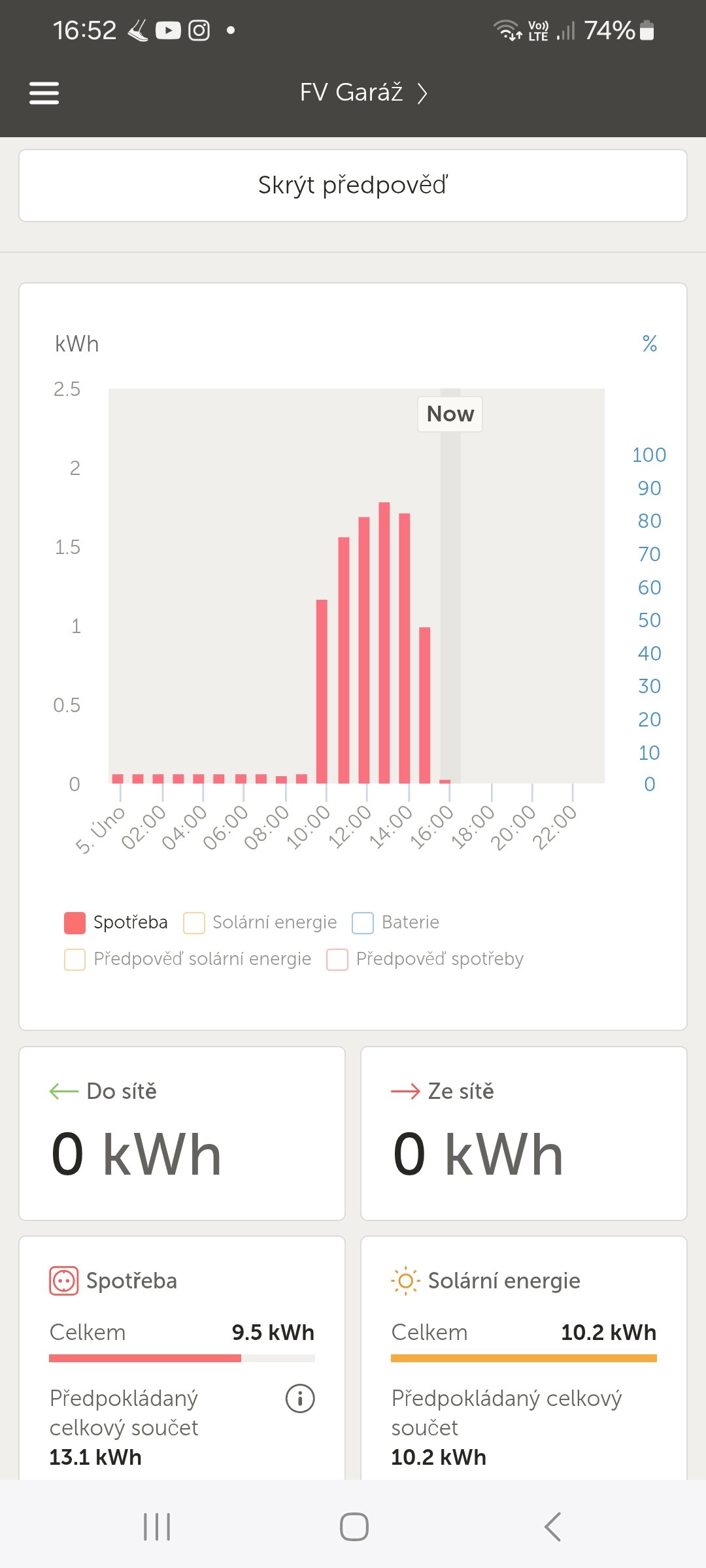

Přidám poslední pozitivní zkušenosti ze slunečných dnů. Jako nejefektivnější se mi jeví používat TĆ jako vytĕžovač a natápĕt přes den Aku na vyšší teplotu.Včera natopena na 40st.Netahám energii přes baterii a přímo spotřebovávám Tč̣.Odpadají ztráty přes baterii a TČ topí za nejlepších podmínek, venku je nejtepleji.Odpoledne nádrž měla 40st dnes ráno 23st.Spotřeba za 24 hodin 9,5kWh a to venku celkem intenzivně mrzne.TUV ohřívaji trubice.
COP přes poledne se pohybuje okolo 4-5. Z 1500W mi leze 6-8kW.
Když svíti Tč okolo 10 zapnu a večer vypnu.Pokud bych nabijel baterie, energii by už nepobrala zůstalo by to ne střeše.

Ještě k tomu grafu spotřeby 9,5KWh, co jsem dal výše. Na tento graf mám připojeno FV pole o výkonu 9x500W se špatným sklonem jenom 10st výrobou 10kWh.I přesto pokud je venku slunečno a mrzne, tak s levným Tč(18000Kč) dovede toto pole s TČ vytopit celý dům bez zatěžování baterii.

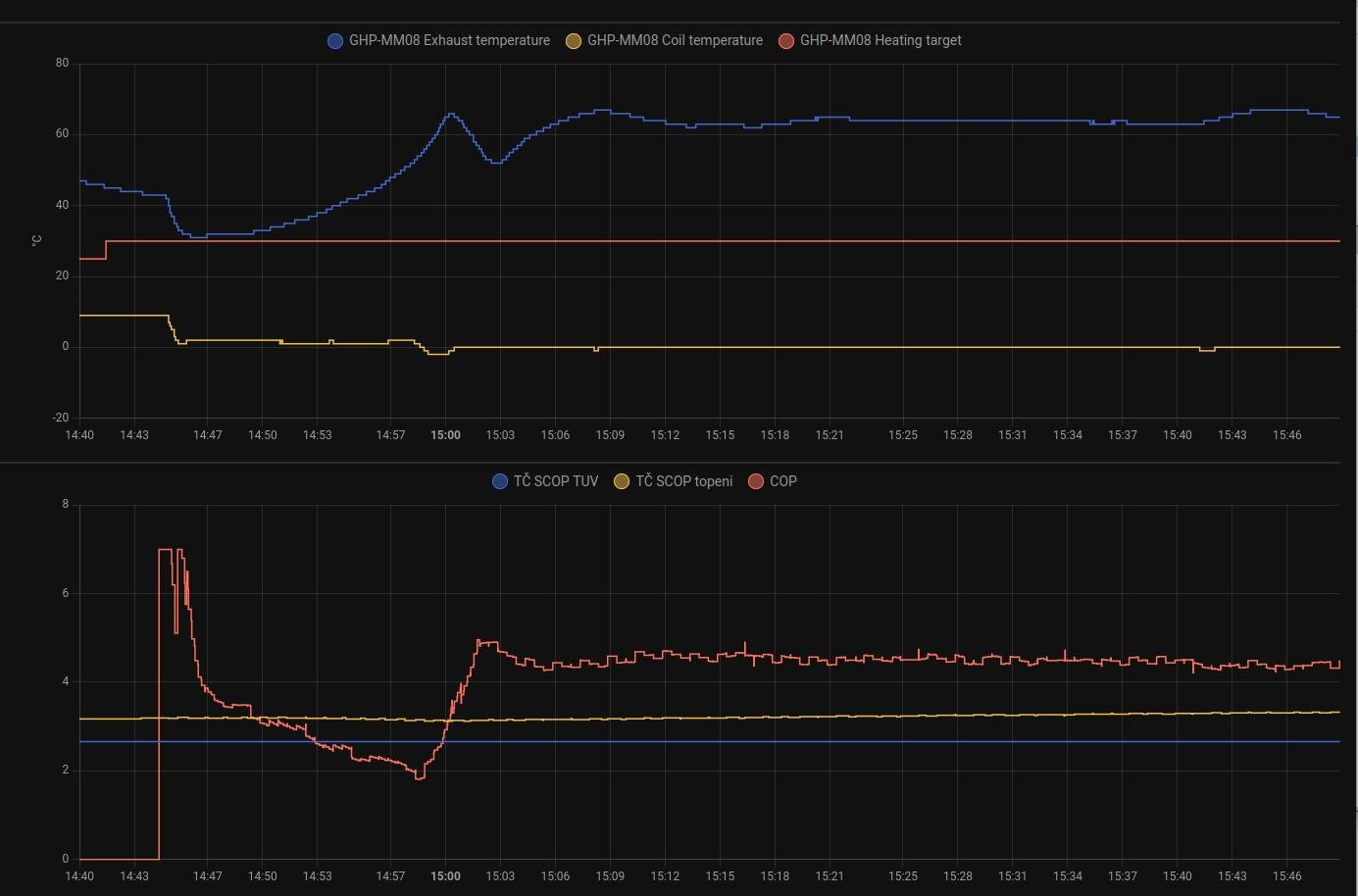

zdar kotelnici,
vidim ze jsme s tim grundigem nezavisle na sobe dospeli ke stejnym provoznim rezimum. Ja, stejne jako Franta, topim prevazne pres den, kdyz je teplo, abych neresil defrost a ne prilis povedenou vestavenou regulaci.
Nemam zadnou akumulacku, akumulaci me zajistuje podlahovka a zdivo (VPC). Do podlahy topim od 25C do 30C, teplota v mistnostech kolisa +-0.5C Provozuju to v poloautomatickem rezimu: home assistant ridi zakladni zapinani/vypinani + prepinani na TUV, pak mam maly skriptik, ktery "optimalizuje" COP: cerpadlo nastarujte na plny vykon, natlakuje rychle okruh a jakmile se "zazehne reakce" srazim frekvenci kompresoru pomoci nocniho rezimu na "optimum" kde si to pak "přede" dokud to nevypnu ja nebo HA. Za leden mam SCOP topeni 3.35 TUV 2.35

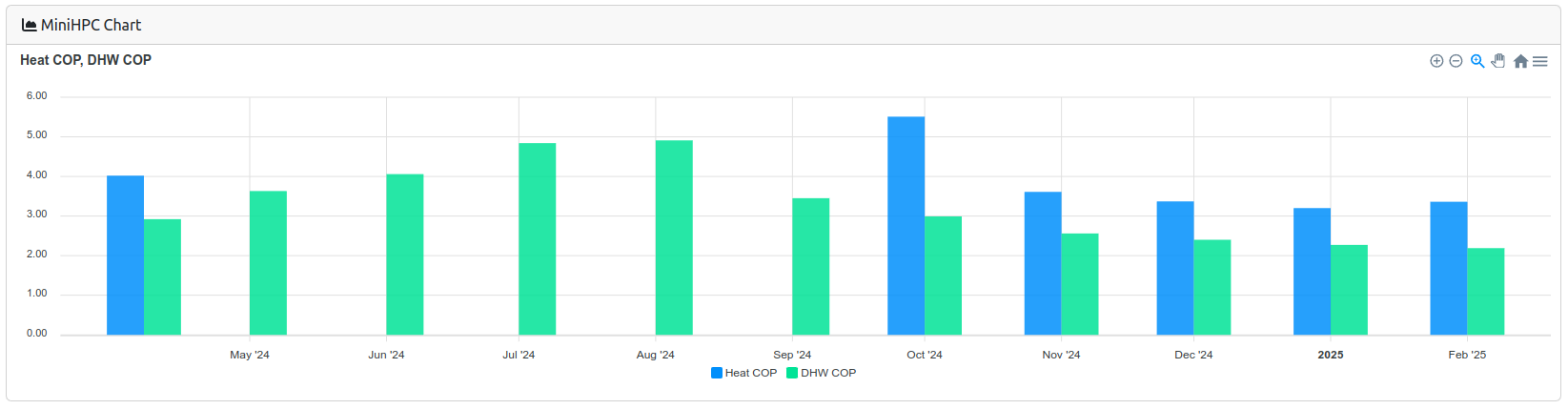

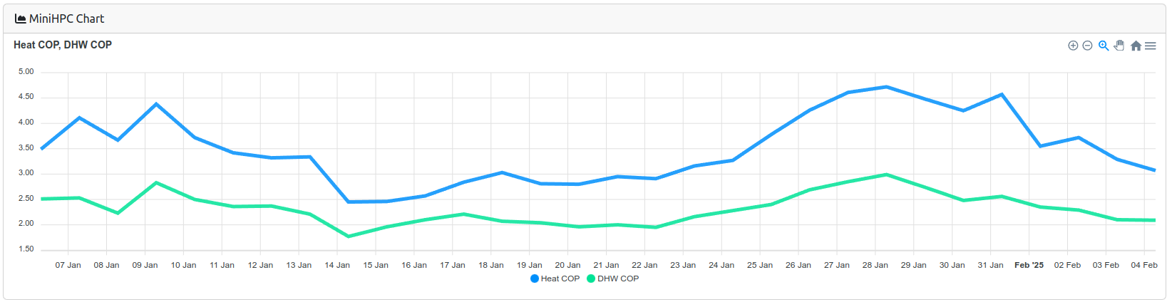

Podobne cisla su aj u mna s prerobenou 2.5kW klimou a MiniHPC regulatorom. Regulaciu mam nastavenu tak, ze pocas dna nastavuje casovac vyssiu teplotu o 1.5°C, aby kurilo prevazne nonstop cez den a vyuzivalo solar a cez noc regulator nastavuje teplotu o +0.5°C aby som vyuzil nizky tarif zo siete (rano a vecer vo vysokej terife nekurim). V praxi to funguje tak, ze cez noc klesne teplota k tym +0.5°C len ked su mrazive dni, takze v prechodnych dnoch mi staci kurit cez den. Ked svieti slnko, tak je to zadarmo, ale ked aj nie, tak cez den je vyssie COP. Za januar COP 3.2 kurenie a 2.27 na TUV (48°C)
4kW fronius primo + Victron multiplus 3kW/48V + 6.6kWp panely.
Klima Gree Amber 2.5kW prerobená na tepelné čerpadlo s MiniHPC regulátorom

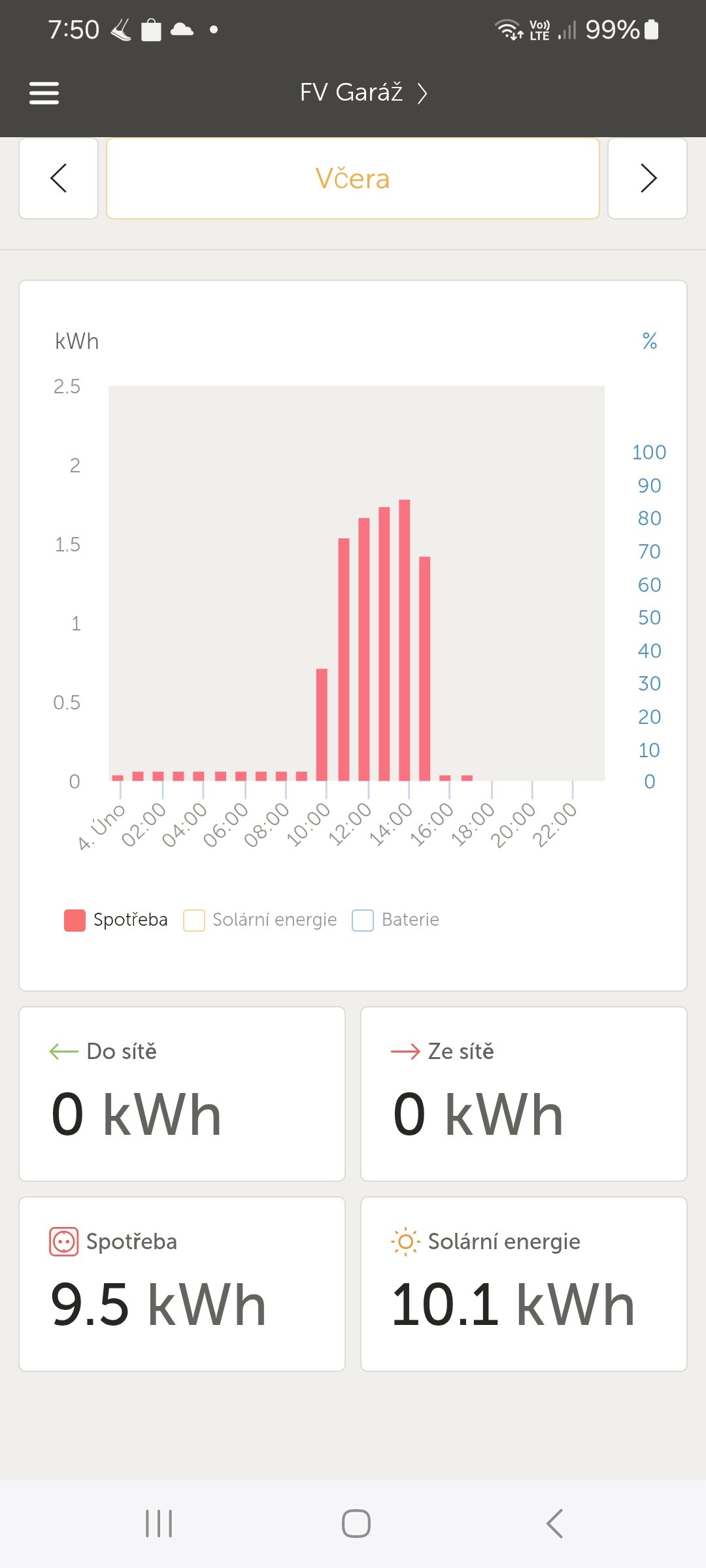

Já dnes jako přes kopírák se včerejškem.Před 10 jsem ho zapnul a po 15 vypnul.Nádrž natopená na 45 st, barák vytopený a to mi do rána stačí.Spotřeba 9,5 kWh.
TUV ohřály trubice.Na vytopeni domu v tomto počasí stačí FV pole 4,5kWp.
