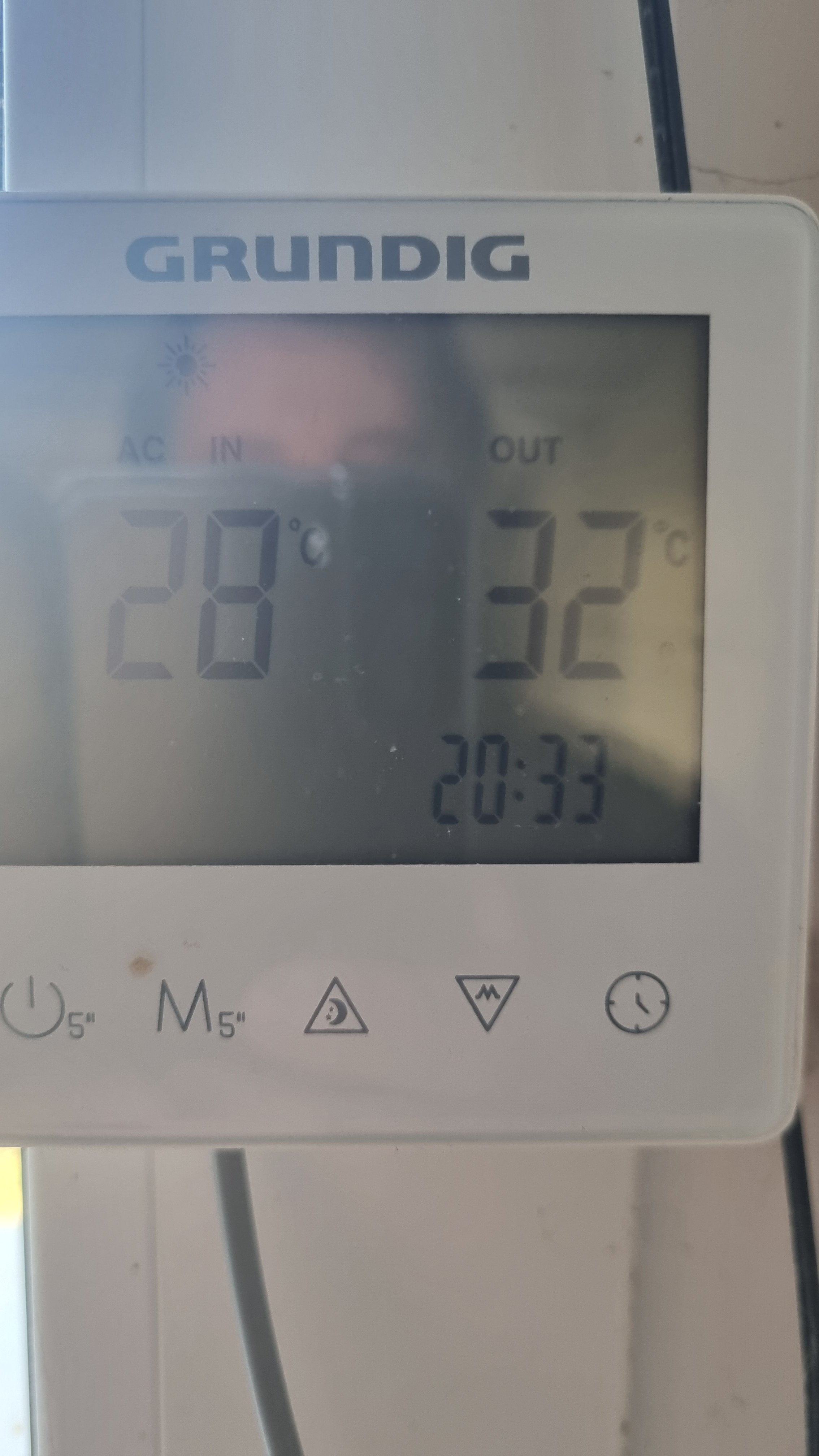

Mĕ to teɗ okolo poledne na cca1600W jede takto, průtok 1800l/h.Co stupeň rozdílu to jsou 2kW výstupního výkonu.Hlavnĕ nic nenamrzà jako v noci a žádná energie se neztrácí defrostem.Za ty prachy nádhera:)))

vidim ze jsme s tim grundigem nezavisle na sobe dospeli ke stejnym provoznim rezimum. Ja, stejne jako Franta, topim prevazne pres den, kdyz je teplo, abych neresil defrost a ne prilis povedenou vestavenou regulaci.
Nemam zadnou akumulacku, akumulaci me zajistuje podlahovka a zdivo (VPC). Do podlahy topim od 25C do 30C, teplota v mistnostech kolisa +-0.5C Provozuju to v poloautomatickem rezimu: home assistant ridi zakladni zapinani/vypinani + prepinani na TUV, pak mam maly skriptik, ktery "optimalizuje" COP: cerpadlo nastarujte na plny vykon, natlakuje rychle okruh a jakmile se "zazehne reakce" srazim frekvenci kompresoru pomoci nocniho rezimu na "optimum" kde si to pak "přede" dokud to nevypnu ja nebo HA. Za leden mam SCOP topeni 3.35 TUV 2.35
