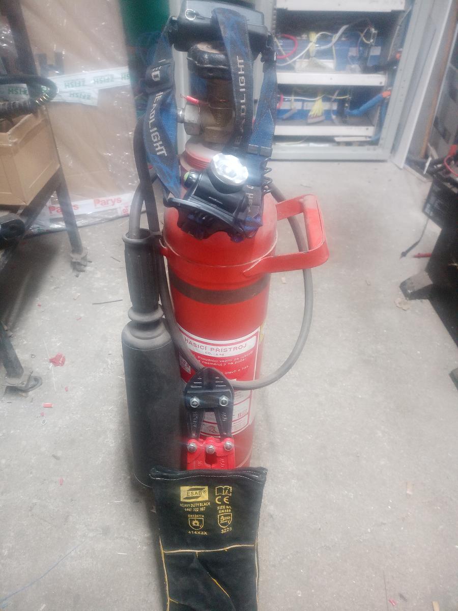

Tak dobra by byla i nejaka plynova maska, dychaci pristroj

No s tou gulou mi slo hlavne o to, aby jej pritomnost v pripade potreby nesposobila dodatocne komplikacie. Viem, ze baterie sa tym uhasit nedaju.

Pro glottis: jak potkám Hasiče tak mu plynovou masku seberu
Ale vážně,to čidlo teploty,nebo kouře tam dám.To je asi potřeba

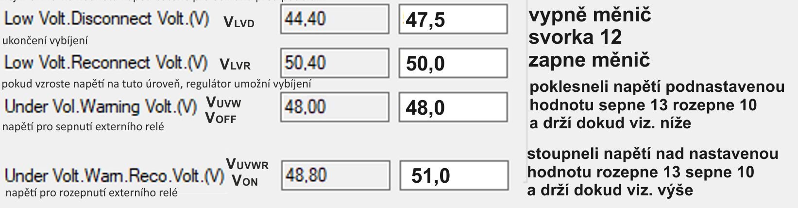

Mám na uživatele regulátoru epever velkou prozbu.Čím sem starší tím blbější.Už se tu trápím delší dobu s jedním problémem a potřeboval bych ho vysvětlit tak ňák polopatě,prostě abych i laik pochopil.
O co de:vlastním regulátor:6415AN,10420N bude to stejný nastavení=předpokládám.
Na regulátoru jsou konektory .Load control relay 2 vývody
Diesel generátor relay 2 vývody OFF a 2 vývody ON
Tak a nevím jak a co nastavit abych docílil že regulátor při 28,1V sepne pomocný relé(ohřev vody) a při 28,0V vypne .To samý udělám u dalšího regulátoru
jen tam bude jiný napětí zapnout 57,1V a vypnout 57,0V
K regulátorům mám i displej MT50 tak přes něj to nastavím,jen nevím jak.Kdyby někdo byl tak hodný a nakreslil mi zapojení a vysvětlení nastavení regulátoru přes MT50 budu rád.
Zatím všem děkuji a doufám že vaše rady pochopim

Já si to u toho 10420N přeložil takto: Proč to má tak divný proporce?

jova: vy to nastavujete přez PC,to já jen MT50.Proč tam jsou dvě napětí? první řádek 44,4V a 47,5V .Jen se snažím to pochopit.Takže musím hejbat všema nastaveníma? lvdv,lvrv,uvwv,uvwrv.
Jinak ten odkaz študuji a snažím se pochopit.
- Příspěvky: 7499
- Reputace:1080
Re: Stavba FV 48V na RD
Je to vsechno v navodu.
Nastavit to musis pres PC.
Dve napeti jsou tam, protoze prvni je default a druhe, co sis nastavil.

dík za vysvětlení proč jsou tam dvě napětí. "Nastavit to musím přes PC".....Takže s MT50 to teda nepude?.To je nemilé,to teda napřed musím rozchodit komunikaci přes PC.

ad jova:
To nema divne proporce.
Load je pro "lehkou zatez", takze vypne pozdeji a zapne drive.
Generator je bud pro generator nebo pro "tezkou zatez", kdy vypne drive a zapne pozdeji - jede jen pri vic nabite baterii.

Mě nešlo o ta napětí, ta jsou v pohodě, ale o ten tvar obrázku v okně
Úplně nesmyslně ho to deformuje

Ano, musí se to nastavit v PC, v tom jejich programu, pomocí USB/RS převodníku. Vás bude zajímat pouze dva poslední řádky VUVW a VUVWR, kterými se ovládá relé na svorkách č. 10.Skrat píše: ned úno 18, 2024 1:33 pmjova: vy to nastavujete přez PC,to já jen MT50.Proč tam jsou dvě napětí? první řádek 44,4V a 47,5V .Jen se snažím to pochopit.Takže musím hejbat všema nastaveníma? lvdv,lvrv,uvwv,uvwrv.

pro jova: to ste mne nepotěšil že se to dá nastavit jen z PC.Takžě začnu od začátku napřed se naučit a rozběhnout komunikaci s PC

Převodník RS485/usb a stáhnout SolarStationMonitor 1.95, ne tu jejich novou sračku hroznou.
Pod windows radši dražší ftdi převodník (https://rpishop.cz/datove-redukce/4651- ... rs485.html), protože ty levné ch340 fungují jen s některými ovladači.
