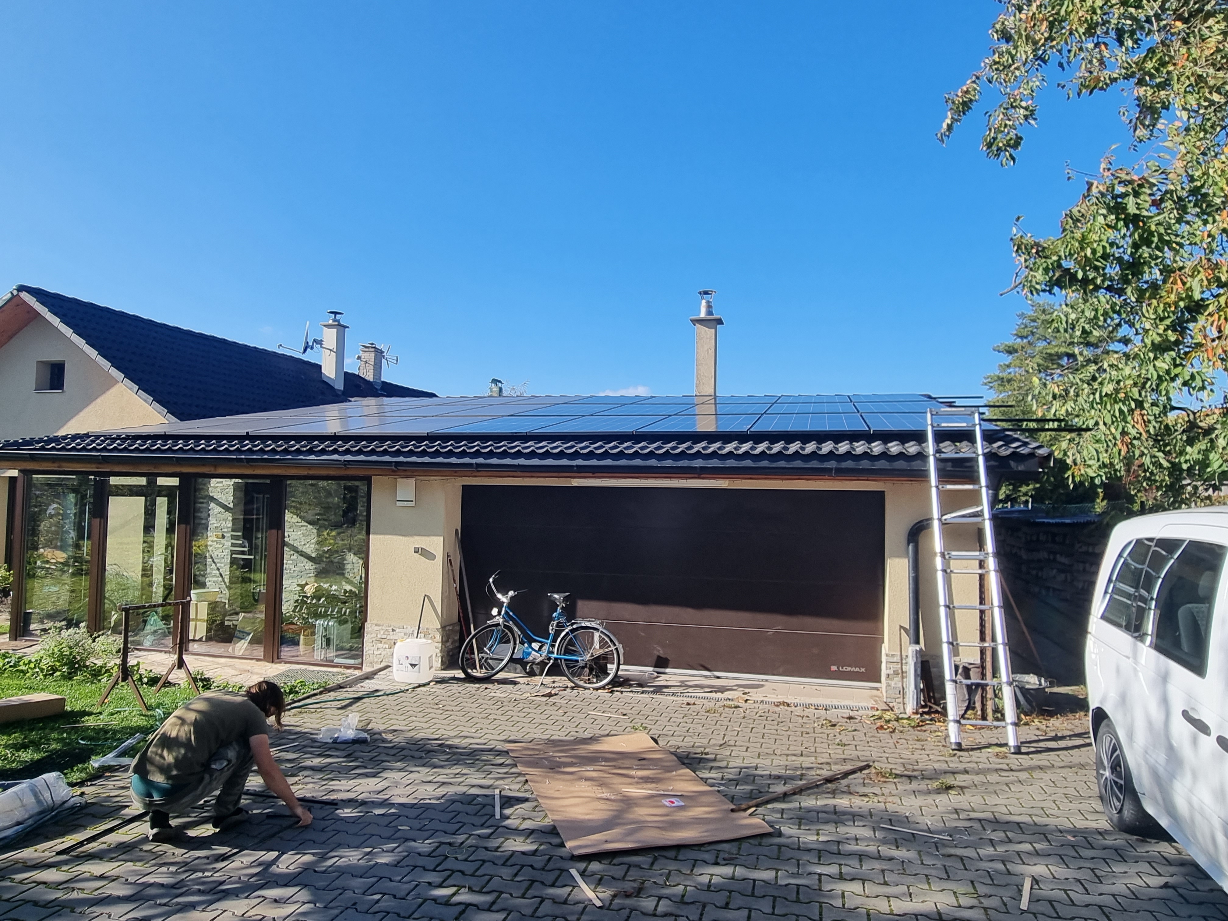

Pokus o malou elektrárnu v garáži
V garáži je instalován systém malé elektrárny s výkonem 8 kWp složený z 12 panelů Jinko 495W a 7 panelů Leapton 335W, napojených na měnič Easun VM2 5500VA a baterie Litokala 260Ah. Dům na střední Moravě má tepelnou ztrátu cca 4 kW při -12 °C, vytápění zajišťuje kotel Verner 13.1 a podlahové topení. Cílem je snížit závislost na dodávkách elektřiny, využívat přebytky v létě a připravit se na budoucí elektromobil bez dotací.

Re: Pokus o malou elektrárnu v garáži
Hele tohle mám taky, na pergole mám ještě menší sklon cca 5°C a mám tam přesně to co zde prezentuješ. Prostě jednou za čas si dám žebřík k pergole a mopem to setřu čistou vodou a je to ok. Na výkon to ale asi má vliv minimální nepocituji žádný rozdíl po vyčístění...
Příprava na období temna. Plochu panelů nic nenahradí. Jihovýchod se rozrostl na 27x500Wp=13500Wp.Celkem instalováno 18190Wp.Mezi řadamí panelů jsem nechal uličku cca 20cm na projití, každý panel se dá umýt a případně zkontrolovat. U malého sklonu po 2 letech zkušeností doporučuji.
Před tou prosklenou verandou je 12m3 nádoba na dešťovou vodu do které jsou svedené rýny.Přemýšlím nad čerpadlem a omytim sněhu z panelů vodou.Máš nějakou takovou zkušenost??
- Příspěvky: 4077
- Reputace:572
Ja to jendou zkusel ... vzit hadici a zadny zazrak. Musel bych tam pustit mraky vody. A pokud neni tepla tak to moc netaje.Franta2776 píše: ned říj 15, 2023 4:22 pmPřed tou prosklenou verandou je 12m3 nádoba na dešťovou vodu do které jsou svedené rýny.Přemýšlím nad čerpadlem a omytim sněhu z panelů vodou.Máš nějakou takovou zkušenost??

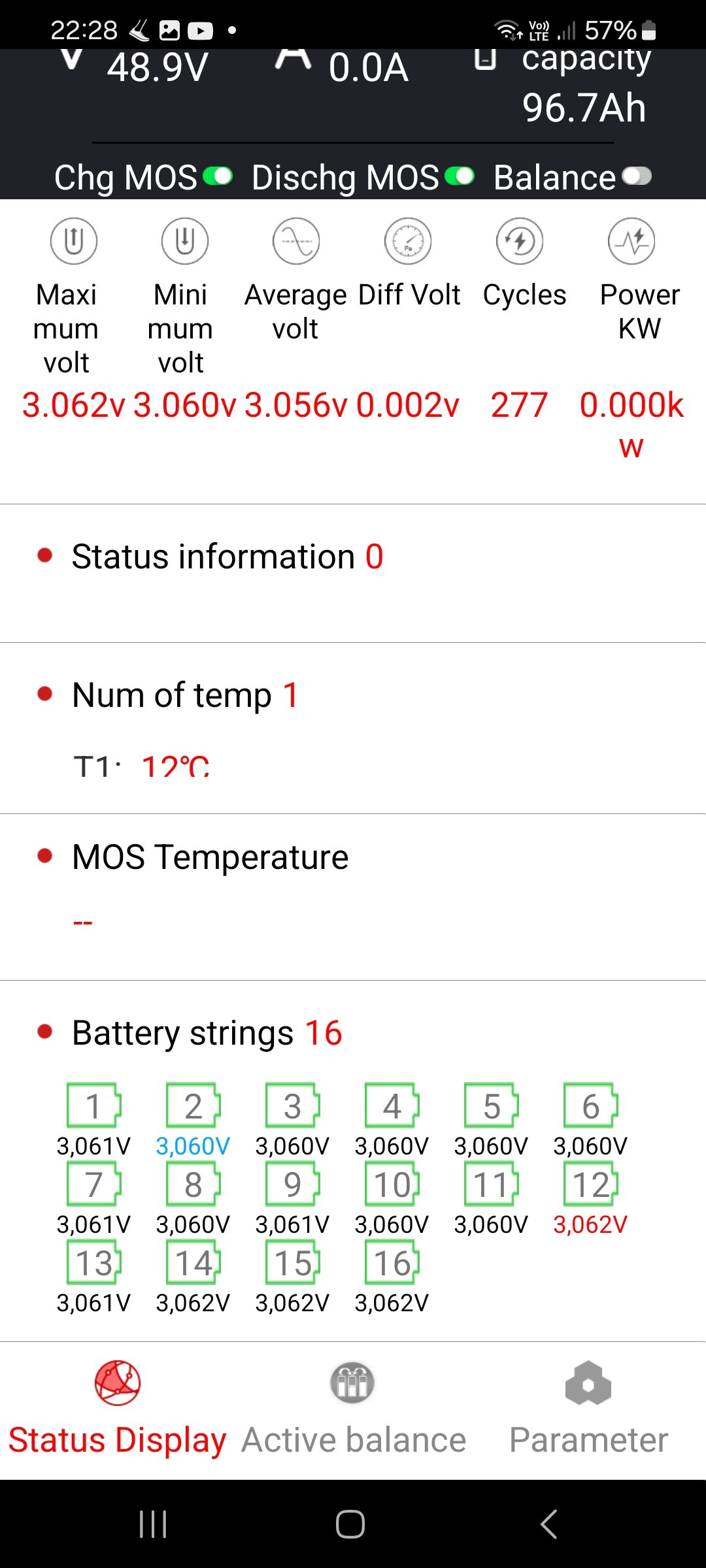

Tak funguje ten kondenzátorový balancer a baterky z Ali po cca 2,5letech a 330 cyklech

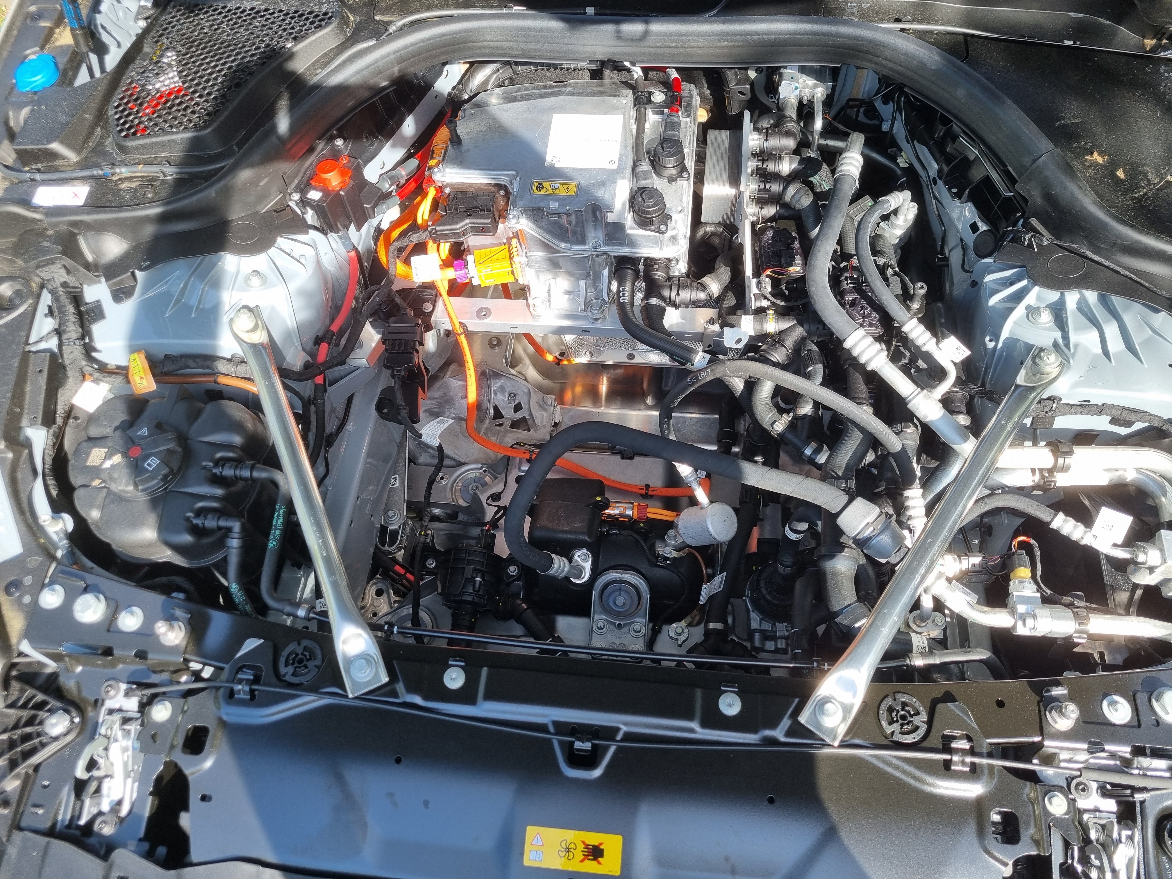

Díra po sejmutì krytu mìsta,kde je normálně spalovací motor.Tesla tu mà kufr.Tady by se vlezlo dalších 20kWh baterek
Měnič je Panasonic.
Měnič je Panasonic.
Skoda miesta,potom si to majitelia musia bastlit.
- Příspěvky: 6980
- Reputace:677
VW tam má podobnou díru.Chytili se prý za nos a nabízí tam nějaký kit.
