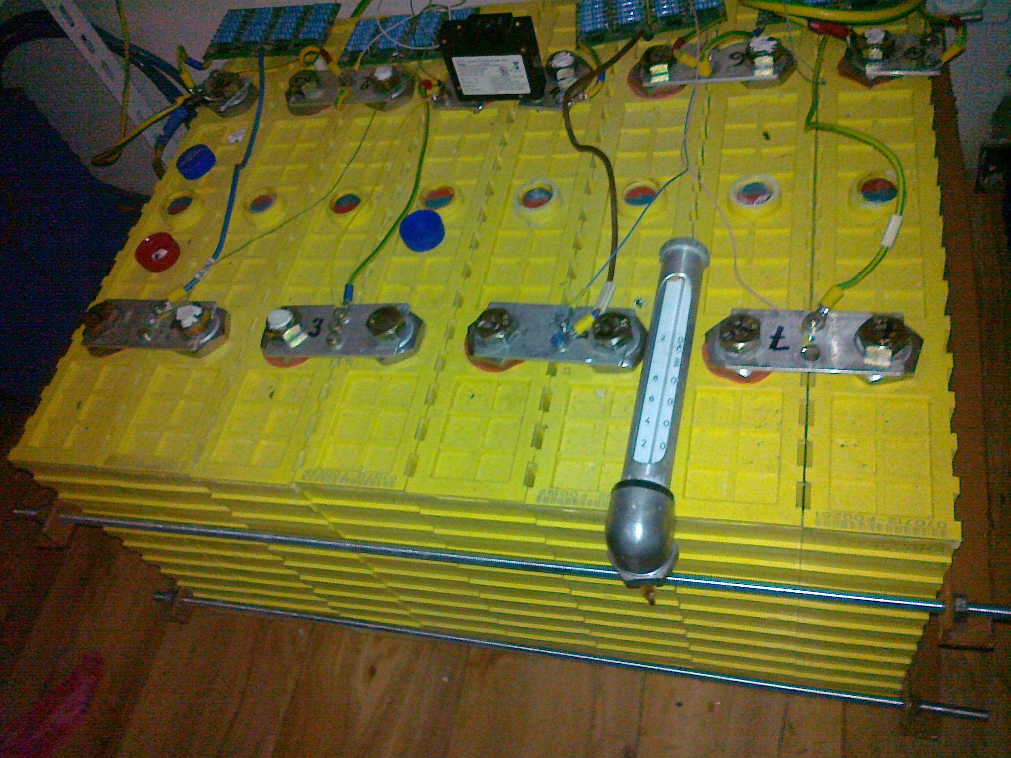

Provedl jsem servis na svých baterkách a kupodivu se daly stáhnout o 15mm.
Stačily 4 závitové tyče 8mm a 4 úhelníky 25mm.
Stačí málo a funguje to super.

zove se umakartmarko250 píše:Kdysy se vyráběly kuchyňské pracovní desky potažené laminátem,který odolal běžně čerstvě položené pánvičce z plynového sporáku,nebo dokonce rožhavené redukci rozteče na mřížce sporáku,která se přilepila ke dnu malého hrnce........

Vidím, že ota je milovník adrenalinových sportů ( ten hliníkový teploměr stačí jen málo zkřížit a hned by bylo jasněji).ota píše:Stačí málo a funguje to super.

Taky sem se na to díval... Spíš by mě zajímalo, jaký proudy jsou potřeba, aby se nafoukly články s takovouhle kapacitou?
Já na svých článcích nic takovýho nepozoruju, i když některý nejsou spáskovaný.
Takže když mám chladiče od balancerů těsně vedle článků, dělám něco pro jejich vnitřní odpor. To jsem nečekal.
Na 200Ah článcích při 16°C mi můj měřič vnitřního odporu ukazuje 18miliOhm, ale to už je asi mimo jeho rozlišovací schopnost, nastavoval jsem to na 150miliOhm odporu.
