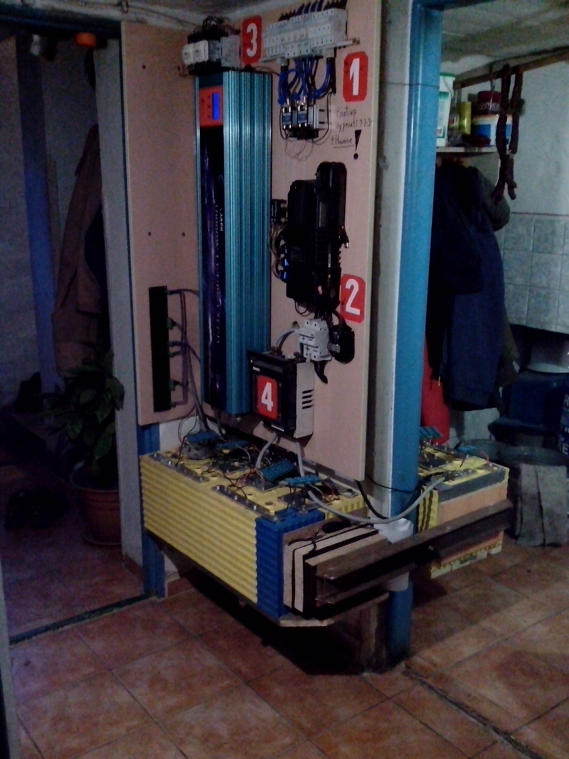

To: marko250
Parádní elektrárna ! Dotaz - z čeho je ta deska, co nese komponenty? Sádroš asi ne,co? Něco nehořlavého?
- Příspěvky: 3480
- Reputace: 530
Kdysy se vyráběly kuchyňské pracovní desky potažené laminátem,který odolal běžně čerstvě položené pánvičce z plynového sporáku,nebo dokonce rožhavené redukci rozteče na mřížce sporáku,která se přilepila ke dnu malého hrnce.Dnes se tento materiál vrací znovu do interiérů v podobě lesklých desek Pfleiderer (Thermopal) -HPL laminát/19mm na vestavné skříně,obývací nábytek atd.Jelikoš se zabývám i výrobou na zakázku těhle pitomostí,tak jsem použil jeden zbytek z vestavky k výrobě otočného panelu .
Jde to jednoduše odklopit na pantech jako dveře (co dovolí kabely) a protahovat od zadu kabely.Nehořlavé to není,ale zvýšená odolnost ano,samo se to nevznítí ani tvrdou PB pájkou na Cu v žádném případě a stav kdy hoří baterie již panel není podstatný -hehe,zbylé přístroje mají své nehořlavé obaly.A hotové to není ,počkej až si dodělám další 300A/60VDC Li-ion baterku , zdroj z TEGů na pyrolízovém kotli a zaparkuju elektromobil v garageeeé

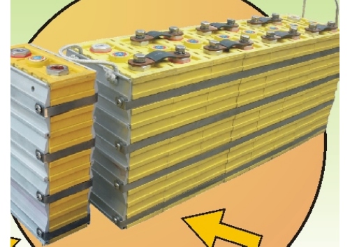

Provedl jsem servis na svých baterkách a kupodivu se daly stáhnout o 15mm.
Stačily 4 závitové tyče 8mm a 4 úhelníky 25mm.
Stačí málo a funguje to super.
