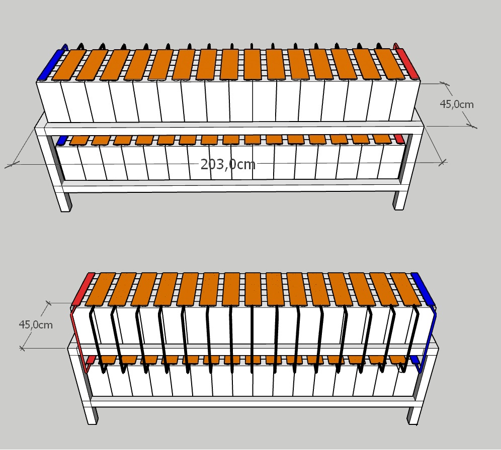

Když už mám v rozvodech jasno ještě bych poprosil i vaše názory na plánované zapojení batere. Viz Foto.
Konstrukci bych rád složil ze hliníkových profilu 40x40 + deska cca 5mm hliník. ( podle ceny možná svařím z jeklu uvidíme)
Zapojení 1 patra baterie je 16s6p 100ah tedy 30kw
Realizovat se bude prozatím 1 patro ale rád bych měl jasno protože finálni kapacita baterie by mela být 60kw
po stavbě 2 packu baterek ( příští rok ) Bych rád propojil spodní i horní patro 17 propojkama (každej článek asi 50mm2)
tím by se nemusely používat druhé paliče.
Jako paliče bych rád použil zveřejněné 20A paliče od marka250
https://forum.mypower.cz/viewtopic.php? ... 240#p86672
Pásovina na články by asi byla 30x3-5mm. Regál by se měl pak zabezpečit plexisklem.
Co na to říkáte? a ještě otázka myslíte že je potřeba stahovat baterie k sobě?

Nezabudat na servis, aby bol pohodlny pristup k polom spodnej baterie. Murfy hovori, ze ked sa ma nieco posr.. tak zvycajne v najnevhodnejsiu chvilu a na najnepristupnejsom mieste.

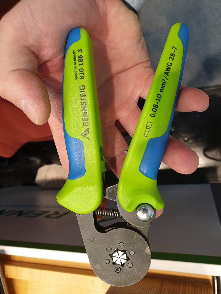

Vím o kleštích do 10mm2 dělají šestihranrokytna píše:...Ale třeba jen neumím hledat, poradí někdo kde sehnat lisovací kleště na dutinky co mačkají ze všech stran co umí i dutinku na CYA 10 či 16 ?
Mají ještě 610 185 3 a ty jsou čtyřhran do 16mm2...

Děkuji velice, kleště do (včetně) 10 se šestihranem ... to je přesně ono, měl jsem lépe hledat. Důležitá informace o tom že vůbec existují. Dík za nakopnutí.

Dík za připomínku.DanoP píše:Nezabudat na servis, aby bol pohodlny pristup k polom spodnej baterie. Murfy hovori, ze ked sa ma nieco posr.. tak zvycajne v najnevhodnejsiu chvilu a na najnepristupnejsom mieste.
je pravda že s přístupem ke spodnímu patru to nebude uplně ok. takže spodní patro udelám tesně nad zemí a trochu to zvednu aby tam byl aspon 25cm nad bateriema pro bezpečnější manipulaci.

Dutinky na lankách nemá cenu řešit, jak píšete, šroubek si to stejně zalisuje. Do pérových svorek dutinky nedávám, je to lepší. Kolikrát se stane, že lanko vypadne a dutinka zůstane ve svorce (pérové).
- PavelR
- Příspěvky: 3555
- Reputace:265
Re: návrh 9kW FVE - prosím o konzultaci
a nebo tu dutinu nasad a proste to dotahni. Sam jsem takto doma par 35mm2 dutin udelal a ve finale se nic nedeje.rokytna píše:jj, ten lis je OK na kabelová oka.
Ale tenké dutinky to nezmáčkne, jsou moc tenké a matrice se dotkne navzájem dřív než vůbec tu dutinku polechtá... chtěl jsem to původně použít i na tohle (zakončovací dutinky na CYA) ale ne-e, chce to ty kleště, nedá se nic dělat
