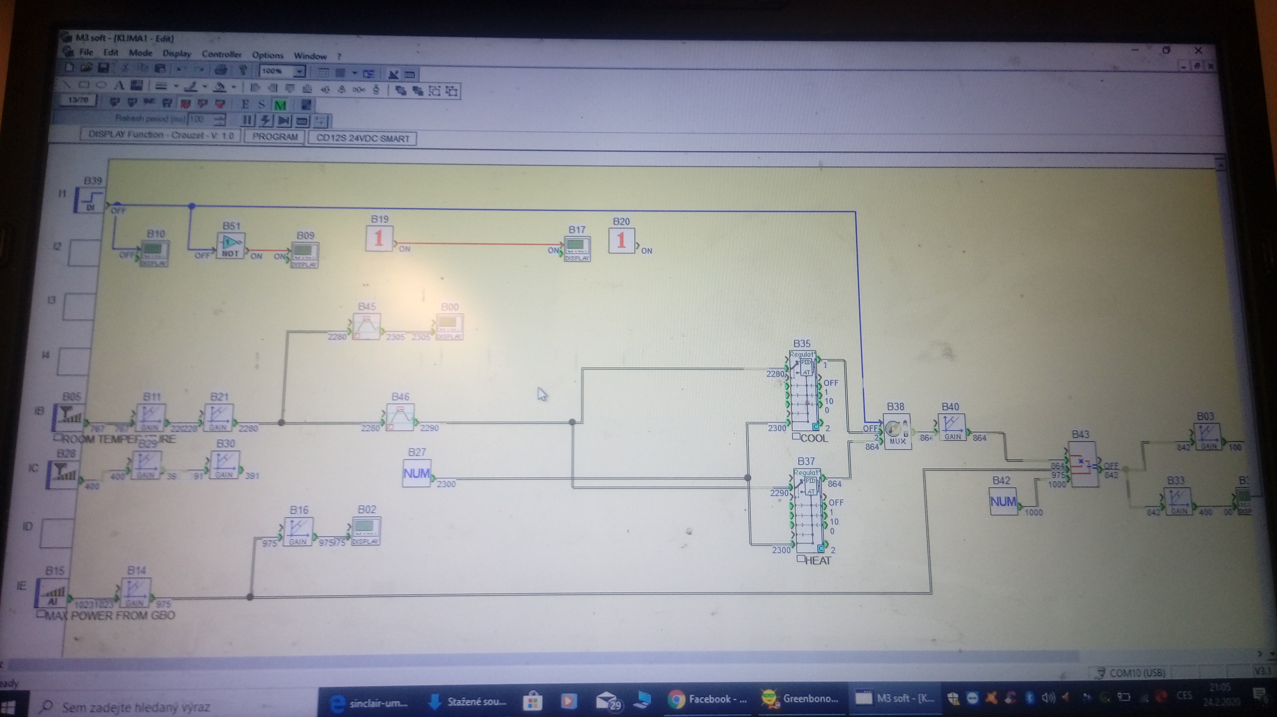

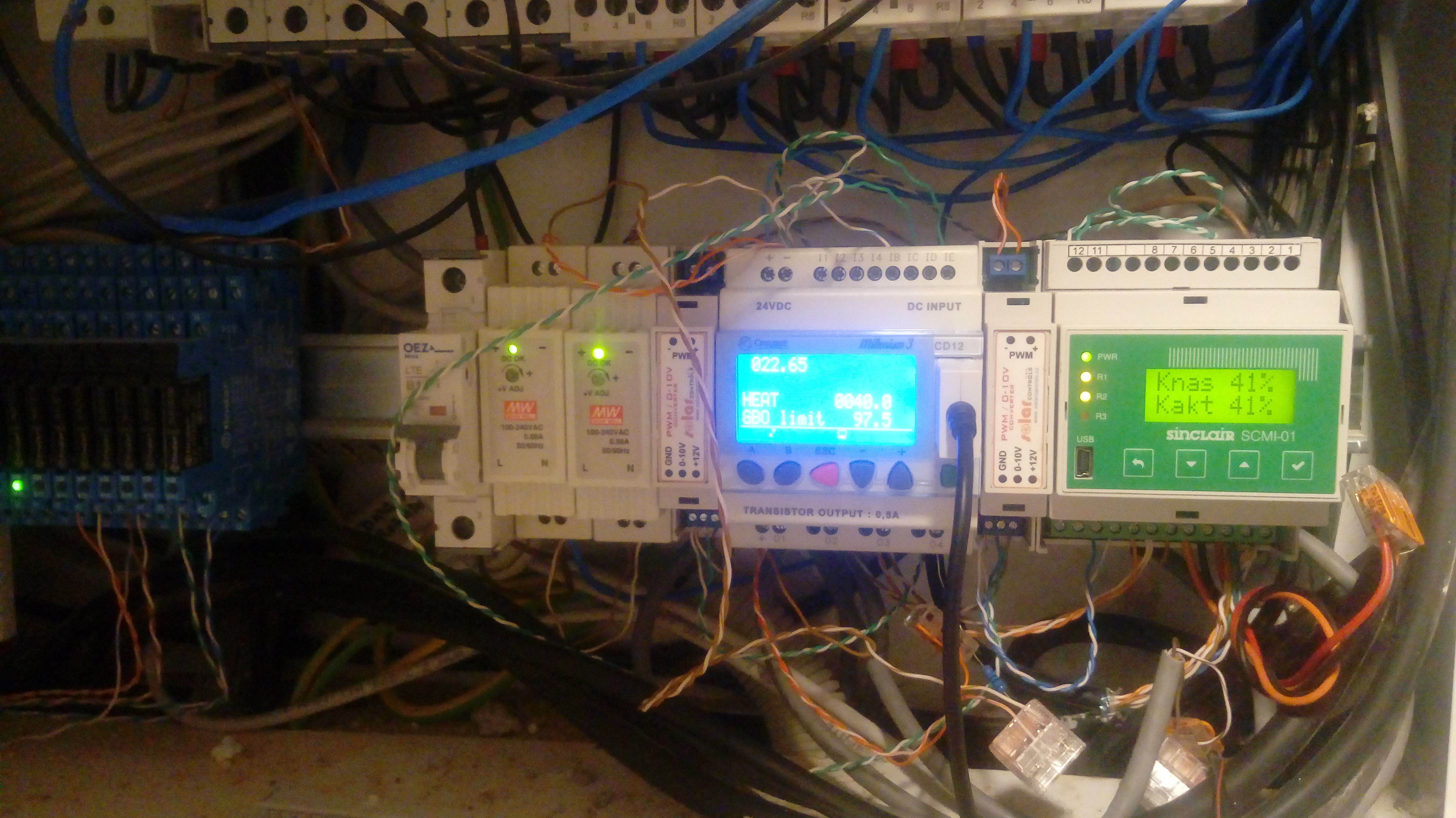

povedlo se mi naprogramovat PLC které bylo na pár obrázcích výše, takže už to funkčně maká.
Klima nastartuje při určitým výkonu do vytěžovače až po nabití baterií nad 90 procent ( start závisí na výkonu z panelů ) resp po dosažení napětí baterie nad hodnotu nastavenou vytěžovače.
Samozřejmě jsem si tam vymyslel a naprogramoval funkce pro ochranu před častým vypínáním či po natopení na teplotu ponechání kompresoru na 10 procentech výkonu.
Funguje to náramně, jsem velmi spokojen. Regulování výkonu je přímo regulováno podřazenou jednotkou na základě 0-10V nadřazenou teplotně ochrannou regulací ( pokojový termostat s plynulou digitálně analogovou regulací )
pokusím se přihodit fotku zapojení vrabčího hnízda a kousek FBL

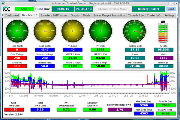

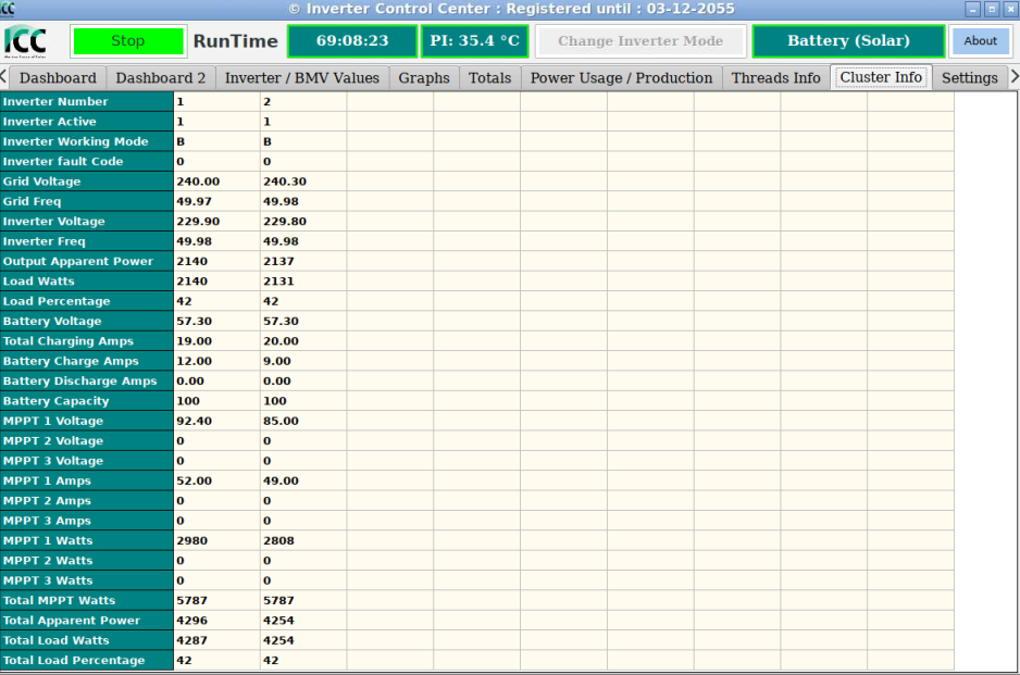

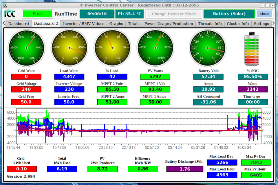

Mohl bych mít dotaz? Jakým způsobem je přes ICC monitorován provoz obou měničů. Předávají si díky synchronizaci informace a do ICC jdou data za každý samostatně? Předem děkuji za odpověď.
- Vitek
- Příspěvky: 2005
- Reputace:310
Re: VVÚ Vitova chatrc
Funguje to vpodstatě takto : v icc je seznam měničů které jsou napojeny na ICC, tam je vidět na každý zvlášť, na hlavní obrazovce jsou různě součty výkonů zátěží atd. Jinak zalezi na konfiguraci, množství proměnných jednotlivých políček atp jsou dány konfigurací vlastních měničů v záložce nastavení...tech obrazovek ICC nabízí mnoho... kdyžtak napiš PM kdyby te něco dál zajímalo... Hoj V.

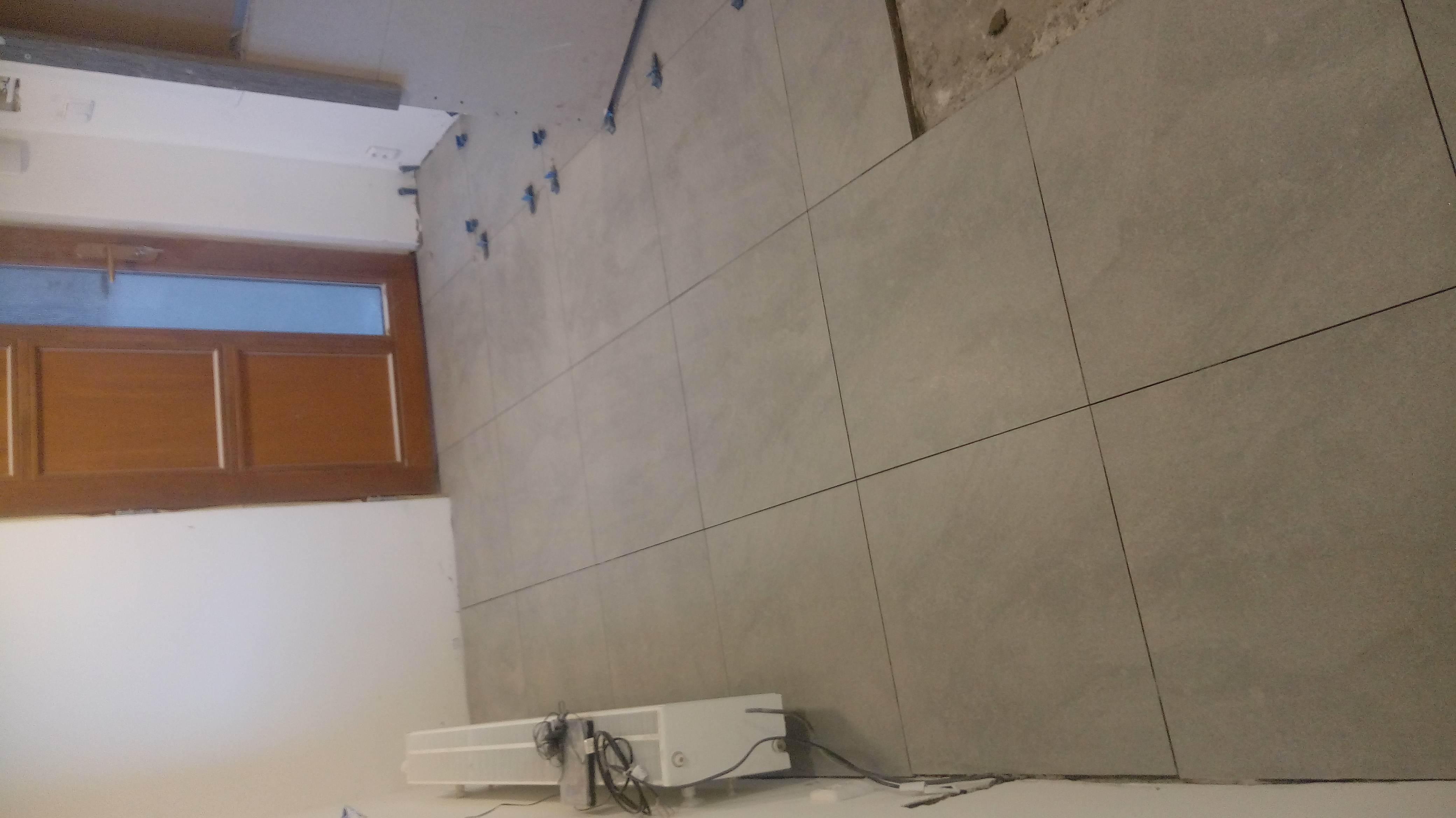

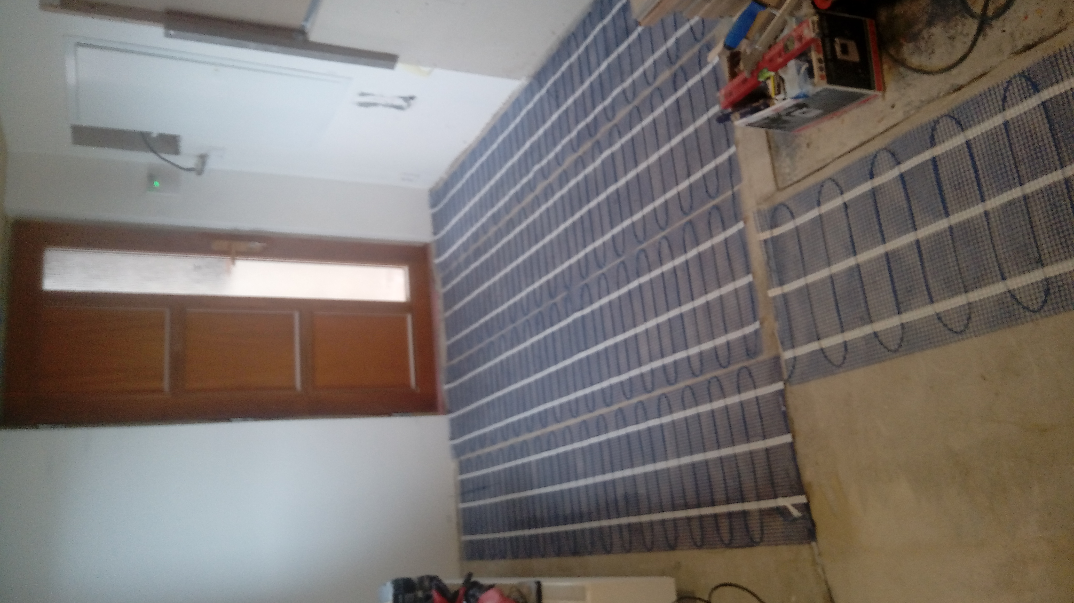

co budeš dělat, až ti dojde volné místo pod dlažbou a přebytky stále budou velké.
Já budu pokládat topný fólie pod plovoučku, mají 80W/m. Tak snad taky něco protopim ze slunce.

Ano to je taky varianta fenix dela moc pekne veci kdybych ja vul kdyz sem delal betony tam nasekal spiraly a vodni hady.... To tam samozrejme neni... Ale podlahy nemame studene. Pod betony je xps 5cm. Krytinu mam PVC resp vinyl v roli. Lidove lino. To sem delal vloni tak snad 10 let vydrzi a az se podela a bude se menit mam 2 varianty bud tam na nivelacku dam ty uhlikove folie a nebo zafrezuju topne kabely... Jeste zvazim.....KubisKV píše:Zdar Víťas,
Jen pozor na ten vykon 80W na m2 je dost resp zjisti si jakou max teplotu snese plovoucka tebou vybrana abys reguloval na teplotu vis ! Aby se to neponicilo... .
Uz mam nachystane 2 x 500 litru aku nadrze na akumulaci energie jak z PV tak z kolektoru.... Bude slouzit jak na ohrev TUV tak na pritapeni....podle toho jak a co bude z prirody...
Zdar V.
frézovat není potřeba, nejtenčí topná rohož z fenixu má 3mm, dával jsem to do nivelačky a na to dlažbu 30x30cm, ani nebylo potřeba řezat dveře, stačily podložky na panty... původně byla v místnosti plovoucí podlaha, tj 8-10mm výška, po demontáži proběhlo přebroušení největších pahorkatin na betonu a pak už to bylo celkem rychlý, za tři dny hotovo. 3mm rohož, 4mm lepidlo, 8mm dlažba, takže to nabylo o cca 5-7 mm oproti původnímu stavu s plovoučkou.

Ano. Jiste to je ta varianta kterou nemohu aplikovat. Nejvetsi problem je to ze nechci uz zvedat podlahu. Mam ted bezprahou celou podlahu v baraku bez prechodovwk tzn idealni na koleckove brusle nebo silnocni kolo na galuskach....tzn ano musel bych pouzit bud tu uhlikovou folii _( neco mi rika ze zivotnost asi nemusi byt 20 let...) rad bych se mylil. Tzn ano frezovat by se muselo. No a na to radsi asi vyprdnu. Zima od podlahy fakt neni. Vinyl resp PVC resp mekceny vinyl se zda jako fajn resenikodl69 píše:frézovat není potřeba, nejtenčí topná rohož z fenixu má 3mm, dával jsem to do nivelačky a na to dlažbu 30x30cm, ani nebylo potřeba řezat dveře, stačily podložky na panty... původně byla v místnosti plovoucí podlaha, tj 8-10mm výška, po demontáži proběhlo přebroušení největších pahorkatin na betonu a pak už to bylo celkem rychlý, za tři dny hotovo. 3mm rohož, 4mm lepidlo, 8mm dlažba, takže to nabylo o cca 5-7 mm oproti původnímu stavu s plovoučkou.
Tak ahoj . az budu frezovat tak to sem zase dam .

Ahoj každej píše aktuality ze včerejška tak si taky přidám...
Jelikož bylo v sobotu pěkně hnusně a chcalo celý den, je nejlepší ho strávit na stavbě přímo u zdroje vody. no a tak jsem v sobotu ráno skočil do auta a zajel za kámošem na stavbu. Ani jsem se nenadál, a už tu byl první mix, pak druhej pak třetí. no a v 10 sem sundaval holinky. 43 m3 betonu dorazilo, a teda tu desku na RD jsme celkem zmákli, jinak mírně prochcanej den...

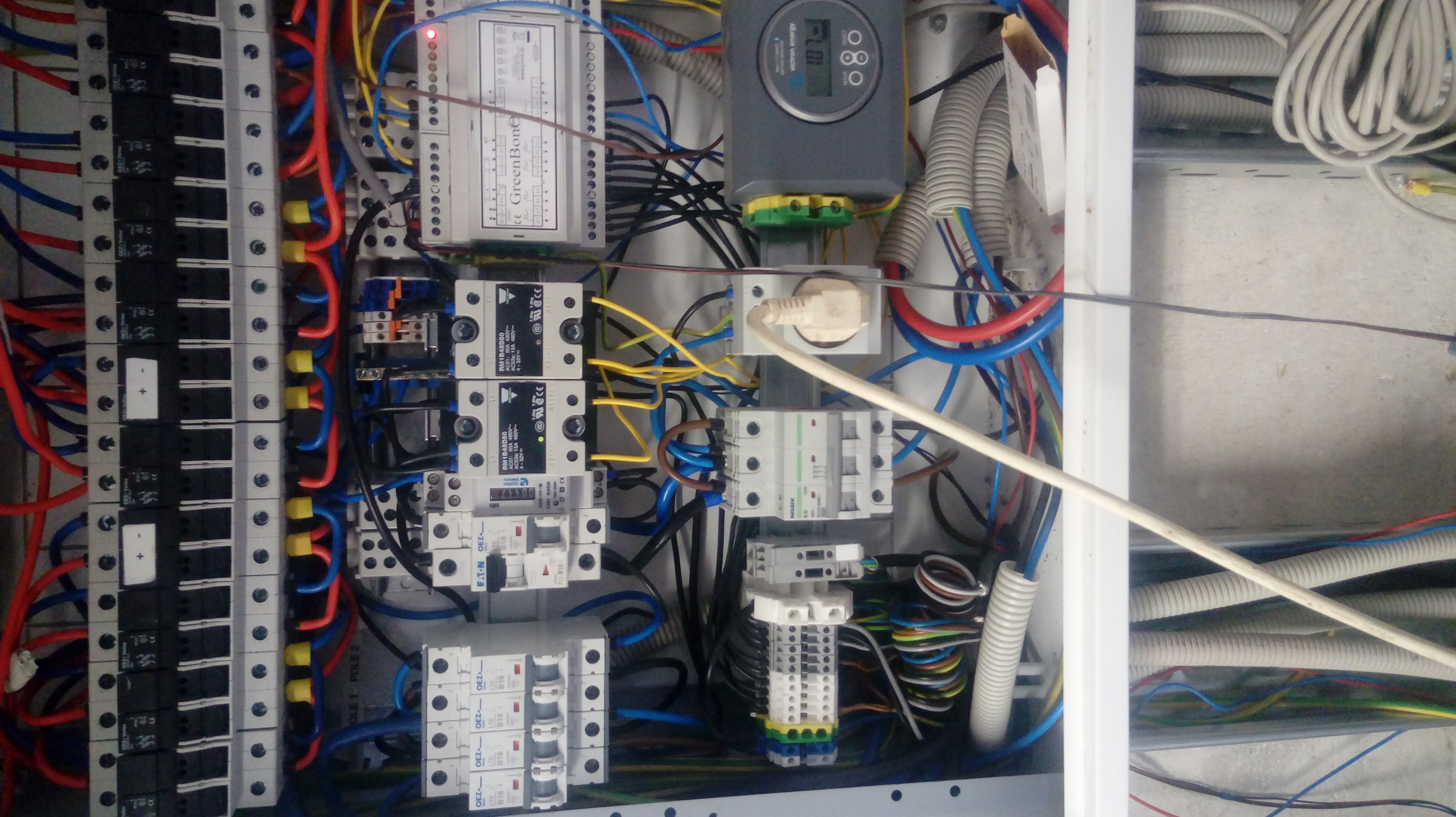

na elektrárnu jsem se dostal až v neděli odpoledne. takže jsem udělal jedno vylepšení. a protože počasí nebylo deštivé, sundal jsem 1 string který ležel na latích na termickým kolektoru. to znamená oživil jsem termiku ( 4,5 m2) a ten začal dobíjet bojler, dále nějaký crcání kolem baráku, úklid atd, no a pak konečně jsem si dovolil upgradnout GBO SW takže ted oplývám 2 x SSR na 50A které postupně přes sebe zabírají ( nyní na ně navěšeno tuším 2,1 kW na SSR1 a 1,0 kW na SSR 2) uvidíme jak se to bude chovat spolu s 1f komitací - kaskádou ted se 3 spotřebiči, každý stupeň má 2 kW... celkové maximální zatížení elektrárny všemi vytěžovači je ted 9 kW.
Mezi 1. a 2. stupněm regulace SSR je klimatizace která tedy začne přitápět, což je naprosto prima protože já už od února téměř výhradně topím dům klimatizací a vytěžovačema.
přikládám foto z mého rozvaděče, doufám že ostrý test neskončí fiaskem nebo vyhozeným jističem. teoreticky by měla regulace jít bez viditelných přechodů při pínání spotřebičů, nemělo by to být tak drastiké pro měniče,
ale protože nevím o nikom kdo na tomto foru používá GBO aku, 2 ssr + klimatizaci za pomocí GBO 0-10V tak se s Vámi chci podělit a informovat Vás o možných slepých uličkách.. přeji všem mnoho sil !
