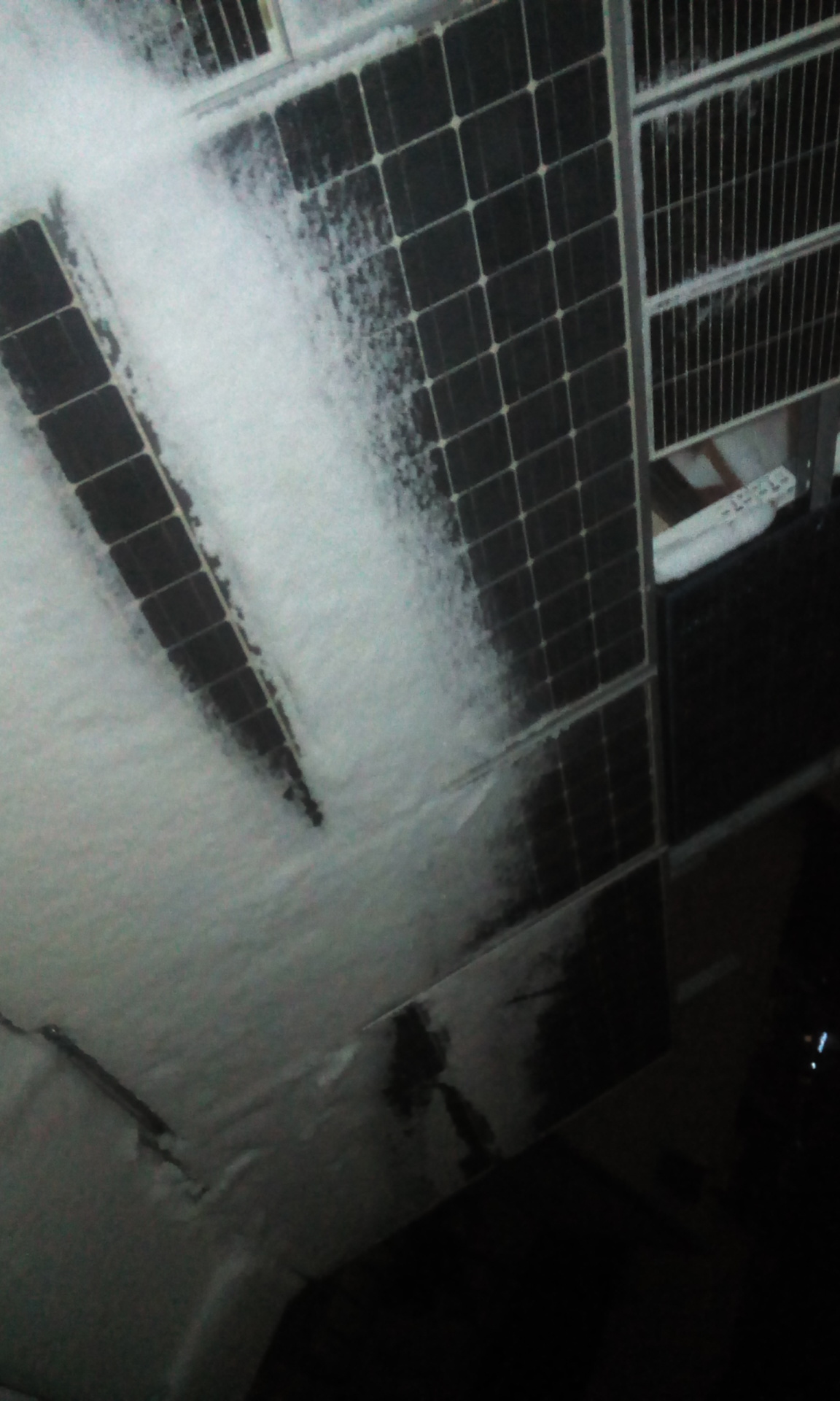

Konečne som sa vratil po 7 dennej rehabke a pozeram bateroe prazdne taketo prekvapko ma čakalo.
Trocha slabšie som nafotil pavučinove amorfi,krasne kvitnu.
