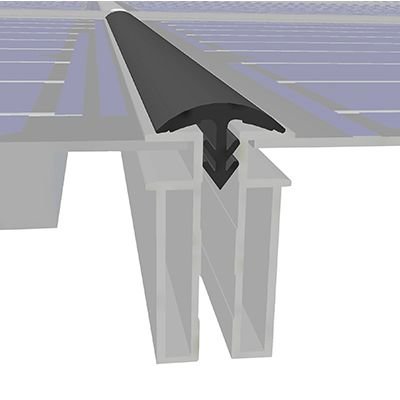

Jestli ještě někdy budu stavět, tak o tom budu uvažovat. Třeba na carport by to mohlo být také super.
https://www.sen.de/en/service/assembly-videos/
https://www.sen.de/en/mounting-system/r ... idal-roof/

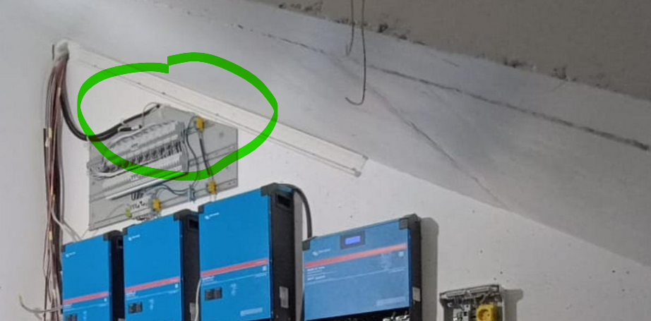

A jak to nakonec dopadlo s tím uřezaným rohem rozvaděče? Taky byl takto koncipovaný od samého začátku a tedy zůstal na místě?

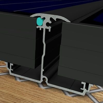

Ano, ten SOL-50 je celkem geniální, ale drahý jako Tvůj avatar. (asi jsem dal 100 tis jen za tu hromadu hliníku)
Ale:
* stačí položit a přesto je to odolné orkánu
* protože to v tom profilu "plave" jsou automaticky vyřešené dilatační pohyby
* myslím, že to vypadá opticky dobře - jednolitě. V kombinaci s full-black pecka
* je to u trapézu sice přímo na střeše (mám tu direktmontage, není důvod tam házet další hliník), ale jsou podvětrané a chladí se!
Ad elektrárna. Ano, to Hard-PVC (hlavní rozvaděč) tam takhle zůstal.

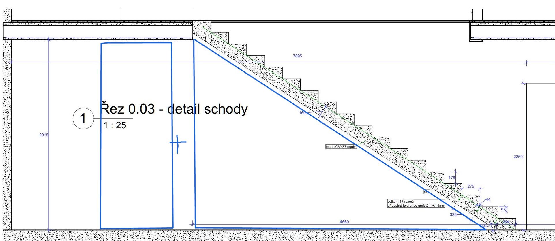

A "pod schody"... Tyto schody jsou 1,2m široké a cca. 4,6m dlouhé a cca. 2,9m vysoké Jádro elektrárny, (malá) část elektroinstalace & smarthome má tedy exkluzivně pro sebe k dispozici plochu 5,5m² na podlaze
a 10m² plochy stěny (to modré). Málo? K tomu přijde ještě detašované pracoviště elektrárny Fronius a různé rozvodny v baráku (asi 9).

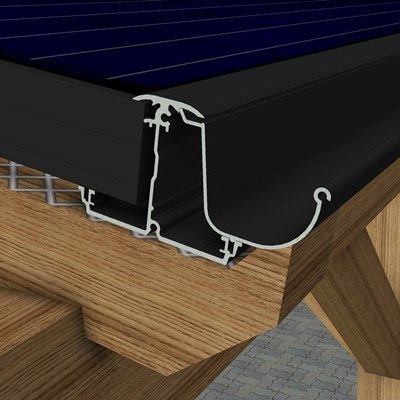

Ad SOL-50:
Fakt jsem to neznal a jestli někdy budu stavět carport nad stáním pro hosty, tak SOL-50 je jasná volba.
Super, jak k tomu rovnou mají i všechna těsnění i koncový profil s malým okapem.
https://www.sen.de/en/mounting-system/r ... e/carport/

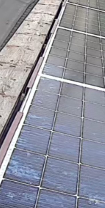

No vy se tady rozplýváte nad nějakým systémem SOL-50 a přitom to jde i po česku - MOG-23
za pár peněz... Pokud má tedy člověk odvahu
Už od začátku instalace mám panely položené na podkladu a z obou stran fixované obyčejným účkem, které obepíná podklad a panel.
Na panelech žádné šrouby, žádné příchytky... jen tak si tam leží v těch účkách... které samozřejmě už fixované jsou
Za celou dobu nebyl sebemenší problém. A s žádným ani nepočítám... nebo aspoň o něm nevím
Demontáž spočívá v povolení horních úček a panel je volný.

A co si myslíš že je tohle - Bořivoji?Mogul píše: sob črc 19, 2025 8:35 pm... jde i po česku - MOG-23za pár peněz... Pokud má tedy člověk odvahu

Bořivoji ?
Mě na to stačilo 3m obyč ocel účka. Ty to máš po celé délce panelu a vypadá to na hliník.
Na cenu vyhrávám... na životnost už ne
Nicméně... je třeba se nebát a razit i vlastní cesty

Tak teď nevím - už jsem se dvakrát pokusil poslat obrázek "Pod Schodoch" k porovnání místa co instalace má. A článek nikde.youda píše: sob črc 19, 2025 2:35 pmEmpiricky jsem totiž došel k tomu, že domácí FVE, obzvláště pokud se o nich hovoří zde na mypower.cz, procházejí docela často procesem vylepšování a rozšiřování.
Přitom: download/file.php?id=47458&mode=view
Tak asi nevím.

Obrázek se opravdu neukazuje, asi nějaká chybka.PetaJoule píše: úte črc 22, 2025 3:59 pmTak teď nevím - už jsem se dvakrát pokusil poslat obrázek "Pod Schodoch" k porovnání místa co instalace má. A článek nikde.youda píše: sob črc 19, 2025 2:35 pmEmpiricky jsem totiž došel k tomu, že domácí FVE, obzvláště pokud se o nich hovoří zde na mypower.cz, procházejí docela často procesem vylepšování a rozšiřování.
Tak asi nevím.
Ale to nevadí - výkres s vyznačením modré části pro komponenty FVE, který je o pár příspěvků výše, se ukazuje dobře. A z něj je jasné, že kromě místa pod šikminou je tam pro FVE ještě další místo až za zdí: viewtopic.php?p=268854#p268854
Určitě to nakonec dopadlo dobře, těším se na pokračování "stavebního deníku"
