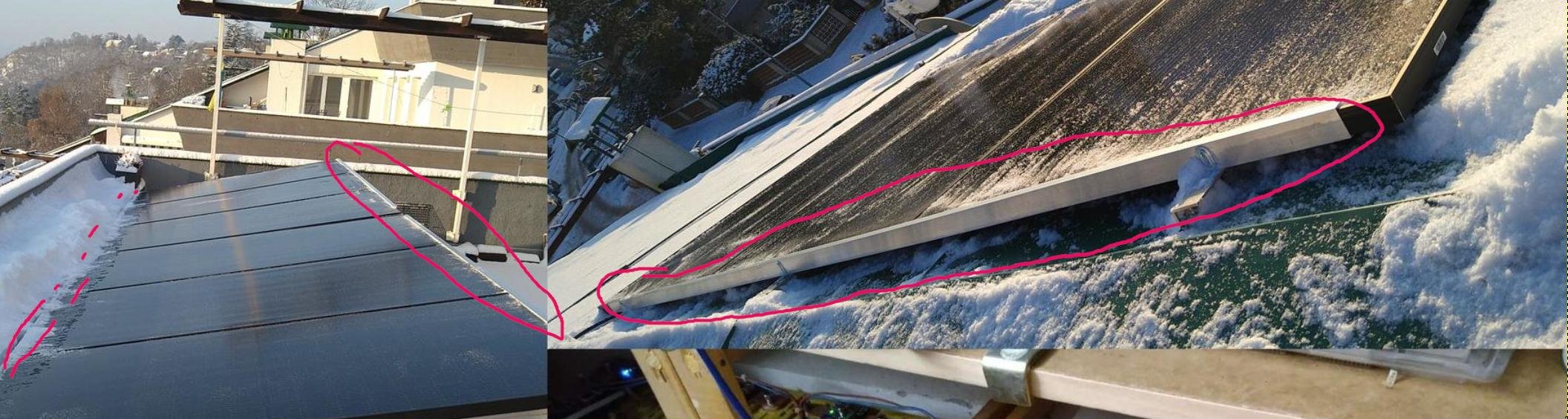

Ano, ten SOL-50 je celkem geniální, ale drahý jako Tvůj avatar. (asi jsem dal 100 tis jen za tu hromadu hliníku)
Ale:
* stačí položit a přesto je to odolné orkánu
* protože to v tom profilu "plave" jsou automaticky vyřešené dilatační pohyby
* myslím, že to vypadá opticky dobře - jednolitě. V kombinaci s full-black pecka
* je to u trapézu sice přímo na střeše (mám tu direktmontage, není důvod tam házet další hliník), ale jsou podvětrané a chladí se!

Ad SOL-50:
Fakt jsem to neznal a jestli někdy budu stavět carport nad stáním pro hosty, tak SOL-50 je jasná volba.
Super, jak k tomu rovnou mají i všechna těsnění i koncový profil s malým okapem.

No vy se tady rozplýváte nad nějakým systémem SOL-50 a přitom to jde i po česku - MOG-23
za pár peněz... Pokud má tedy člověk odvahu
Už od začátku instalace mám panely položené na podkladu a z obou stran fixované obyčejným účkem, které obepíná podklad a panel.
Na panelech žádné šrouby, žádné příchytky... jen tak si tam leží v těch účkách... které samozřejmě už fixované jsou
Za celou dobu nebyl sebemenší problém. A s žádným ani nepočítám... nebo aspoň o něm nevím
Demontáž spočívá v povolení horních úček a panel je volný.

SOL-50 je nice-to-have za (pro me) neobhajitelnou cenu. Za naklady na tenhle profil si postavim cely dreveny carport s klasickym solarnim profilem 40x45 i s FV panely. Ale uznavam, nebude to tak technokraticky cool.

A co si myslíš že je tohle - Bořivoji?Mogul píše: sob črc 19, 2025 8:35 pm... jde i po česku - MOG-23za pár peněz... Pokud má tedy člověk odvahu

Bořivoji ?
Mě na to stačilo 3m obyč ocel účka. Ty to máš po celé délce panelu a vypadá to na hliník.
Na cenu vyhrávám... na životnost už ne
Nicméně... je třeba se nebát a razit i vlastní cesty

No, já tím chtěl naznačit, že pořídit si luxusní systém nevylučuje schopnost udělat si za pár babek i vlastní "účka".
Jsem se podíval ... 131675,- bez DPH, nojo ale pro 102 panelů, celkem 156m profilů (8m zbylo) + serepetičky.
z toho byl 13500,- jen transport - pár kilo to váží a délky profilů jsou 4m.
Jinak jsem se samozřejmě pokusil o co nejvíce muziky za co nejméně peněz ale současně co nejvíce funkcionality.
"Nejekonomičtější" jsou u SOL-50 FV pole kde je minimální počet vnějších profilů. Tak buď dlouhé vertikální nudle, nebo kvadratické pole.
Já tam holt mám 68m profilů které jsou "využity" jen z 50%.

Jak je to se zatizenim kdyz vyrobce panelu predepisuje podepreni treba v 1/4 a tohle drzi za kraje?:-)

Takový předpis jsem ještě neviděl, ale pak je to jako vždy: Buď to riskneš, nebo použiješ něco jiného.
Já bych to risknul, protože "podepření třeba 1/4" by mi osobně naznačovalo, že výrobce panelu neví o statice "vůbec nic".

podepření v 1/4 nahoře i dole je víceméně ideál, ne?

Bral jsem to podle montazniho navodu proto se ptam jak to je, statika jde mimo mePetaJoule píše: úte črc 22, 2025 12:38 pmTakový předpis jsem ještě neviděl, ale pak je to jako vždy: Buď to riskneš, nebo použiješ něco jiného.

Ne. Požádal jsem umělého kámoše aby vám to vysvětlil. Samozřejmě jsem zkontroloval jestli neblábolí.
V reálu je to tak, že ty převisy "1/4" jsou tak malé (a koneckonců tam někde i výrobci dělají díry), že to tomu modulu
za normálních okolností nevadí. Ale že by se tím zlepšily jeho statické vlastnosti je omyl.
Běžný omyl při instalaci FV modulů
Mnoho lidí si intuitivně myslí, že když umístíme podpory FV modulu ne na jeho koncích, ale v nějaké vzdálenosti od konců (takže modul „převisuje"), pomáháme mu tím, že má kratší vzdálenost k překlenutí. Tento způsob myšlení je však chybný a může vést k poškození modulů.
Co se skutečně děje: Problém konzol u FV modulů
Když podpory umístíme dovnitř od konců FV modulu, vytvoříme tak zvané konzoly (nebo také převisy). Tyto konzoly představují mnohem větší problém než podepření modulu na koncích.
Rozdíl v ohybových momentech u FV modulů
FV modul podepřený na koncích:
Maximální ohybový moment je uprostřed rozpětí
Moment působí tak, že spodní část modulu (hliníkový rám) je v tahu, horní část (sklo) v tlaku
Sklo velmi dobře snáší tlakové namáhání
Na konzolách vzniká záporný ohybový moment
To znamená, že horní část modulu (sklo) je v tahu, spodní část (rám) v tlaku
U konzol je navíc moment často větší než u prostého nosníku!
Proč je tah ve skle FV modulu problematický?
Sklo má následující vlastnosti:
Výborná tlaková pevnost (proto dobře funguje jako horní vrstva při podepření na koncích)
Velmi nízká tahová pevnost - sklo je křehké a praskne při tahovém namáhání
Navíc je sklo často už oslabeno drážkami od článků nebo mikrotrhlinami
Výsledek tahového namáhání skla:
Vznik trhlin v skle
Pronikání vlhkosti do modulu
Koroze článků a pokles výkonu
V extrémních případech rozpadnutí modulu
Praktické důsledky u FV modulů
Když "pomůžeme" FV modulu umístěním podpor dovnitř:
Nezkrátíme skutečnou staticky zatíženou délku
Vytvoříme nebezpečné tahové namáhání skla na konzolách
Zvýšíme celkové namáhání modulu
Riskujeme praskliny ve skle a následné poškození
"Es ist besser, wenn man mehr hat." - Rammstein
