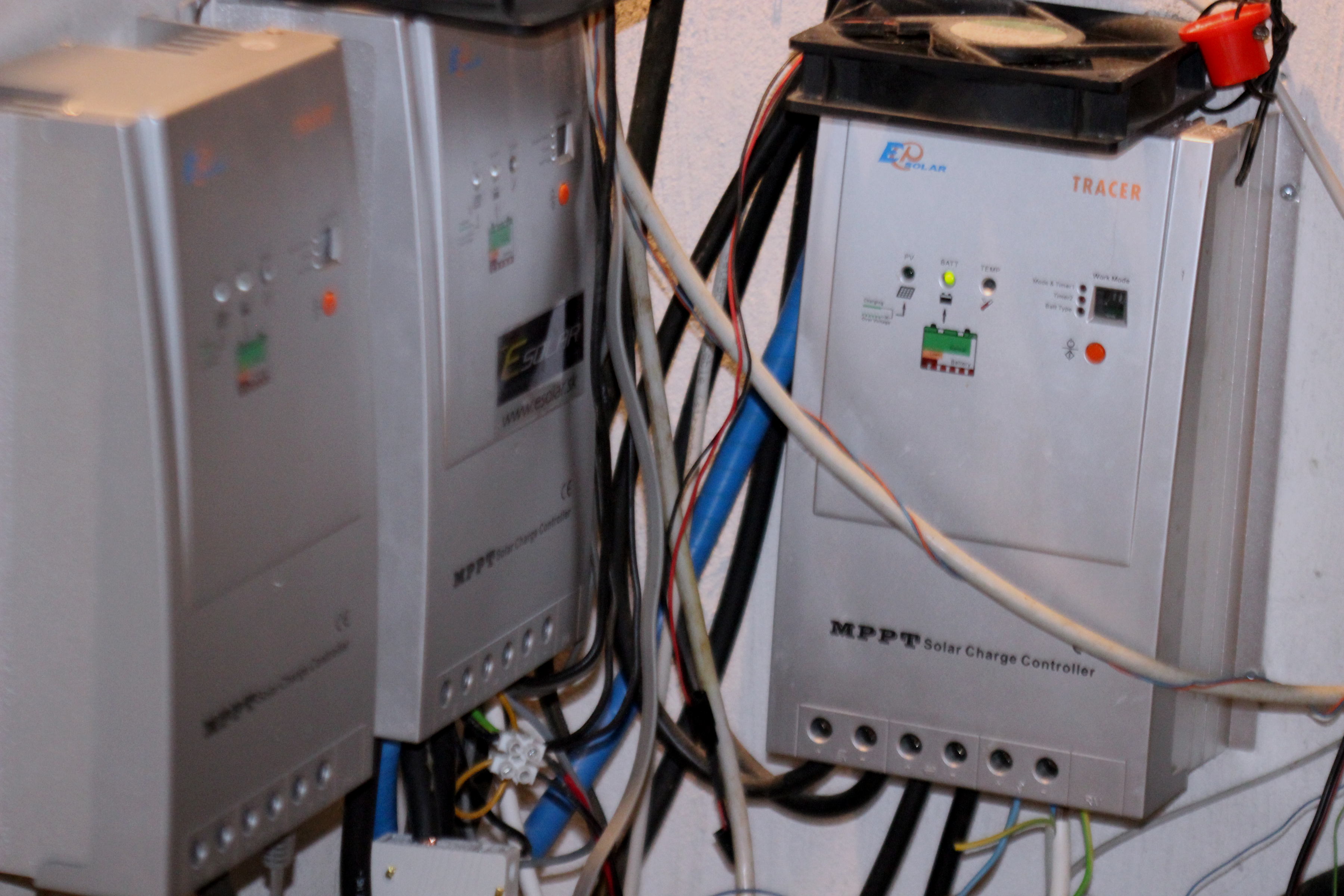

Tak som dnes urobil menší upgrade na 120 A nabíjací prúd.
Ešte som pripojil bojler cez chránič + istič.

Gratuluji, a pak že se v zimně nic neděje. Jak se v zimně na léto připravíš, tak v létě ze sluníčka elektriku vyrobíš.

Hezká práce,Pavol.Hlavně se mi líbí ta svorkovnice na DIN liště ,co máš mezi elměrem a jističem.Nevěděl jsem,že něco takového prodává,určitě to využiji.Jen jsem se chtěl zeptat,jaký význam má obrácení těch DC jističů vzhůru nohama - je to tak,že teče proud vždy jen ze zhora dolu nebo obráceně?Používám tyto jističe mezi bateriemi a regulátorem/měničem v jednom,takže tam ten proud teče jednou tam (když se baterie dobíjejí) a jednou zpět (když z nich měnič cucá šťávu).Podle katalogu OEZ je mám zapojeny tak,aby primárné ochránily baterie proti zkratu na regulátoru.
P.S.Na bateriových pacích mám ještě 100A pojistky.
48kWp orintované na V,J,Z a SV,z toho 8kWp východní plot,2kWp jižní plot.3x Axpert 5kW@48V 25kWh Lifepo a asi tuna NiCd,zaloha Victron Phoenix 375VA@12V a k němu xxx kg AGM olova z UPS

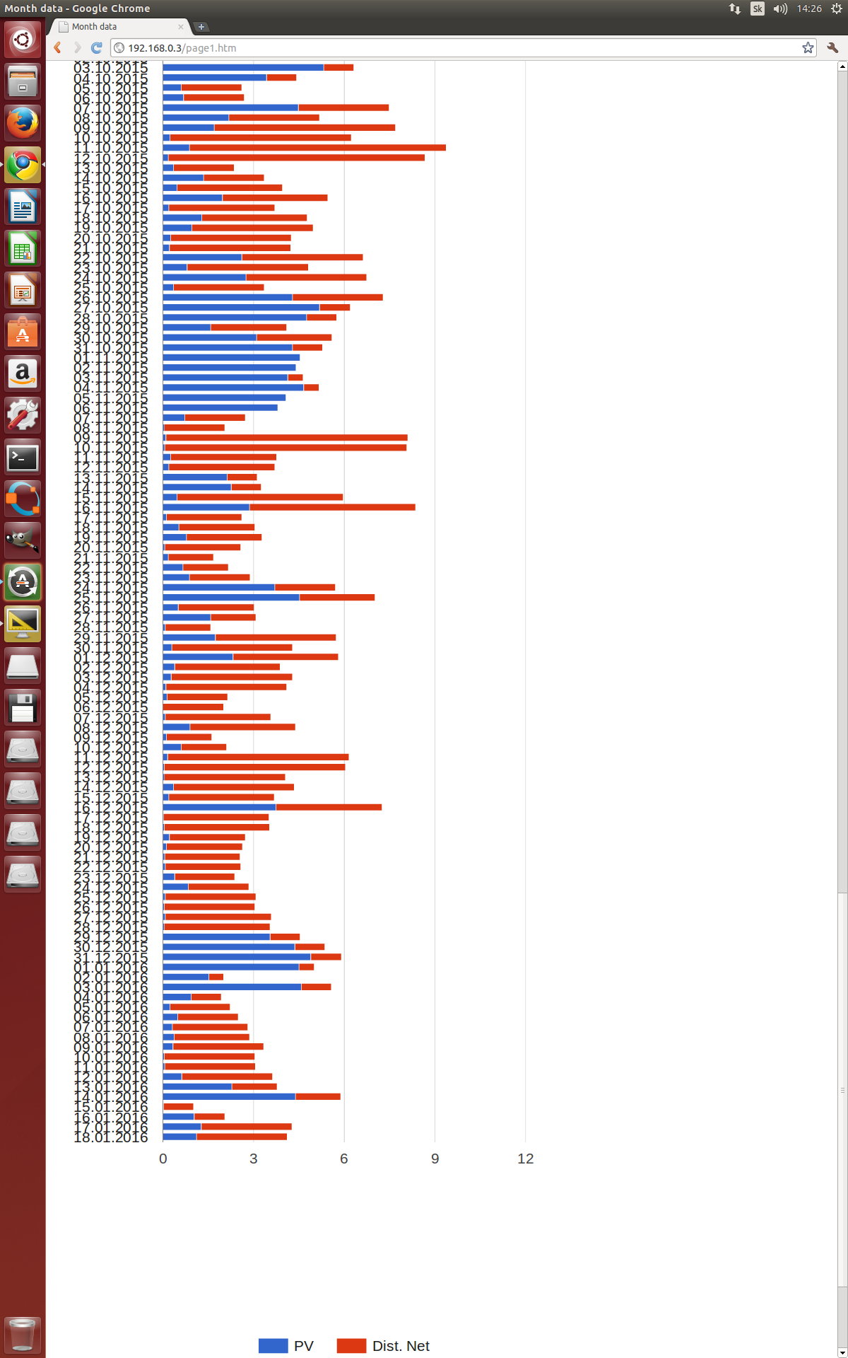

Jááá súúúúúú milionáááááááář.
1 000 000 Wh.
Tak konečne sa mi do podarilo. 07.11.2015 som mal 950 kWh vyrobenej
DC energie, už som potreboval "len" 10 slnečných dní a mal by som túto métu dosiahnutú.
ALe príroda sa nechcela podriadiť a nebolo to ani na Vianoce, až dnes. 50 kWh trvalo viac než
2 mesiace. Spolu som na to potreboval 343 dní.

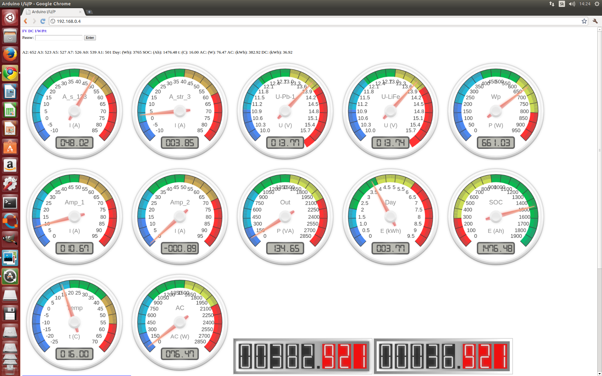

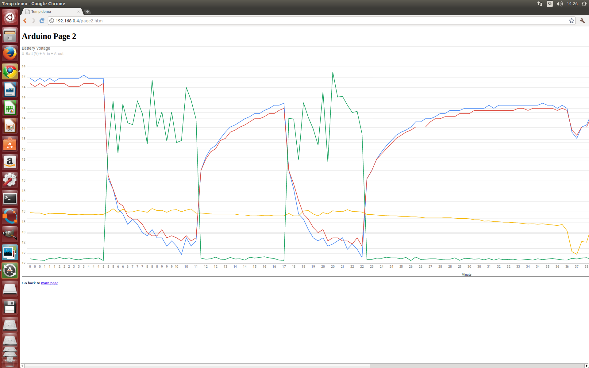

Všetky grafy a dáta sú vytvárané a logované a generované v Arduine.
Sú dam dva elmery, jeden na AC spotrebu s S0 a jeden je DC spotreba, ale to bolo
merané až od júla, kedy som začal používať aj sinus menič.
smekám nad tím, cos dokázal nacpat do arduina. Jak vytváříš ty grafy? to načítáš data z logu na SD kartě? To chci taky, abych se mohl podívat na grafy proudů ze stringů, nechce se mi na půdu pro sd kartu...
- Příspěvky: 3792
- Reputace:590
- Lokalita:Hlučín
Blahopřeji k bohatství slunečnému
,jinak fakt hračička a pěkně v Ubuntu,moc hezké.Stávkuje to v provozu,nebo Ti běží vyčítání bez problémů?
