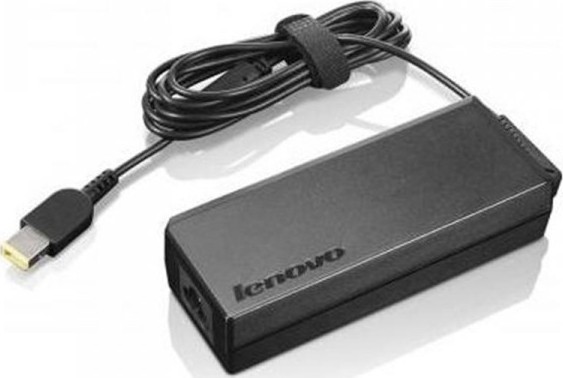

Už niekoľko týždňov je Slnka málo, a tak sa snažím čo najviac spotreby presunúť na DC.
Mám notebook Lenovo, ktorý má vačšinou spotrebu od 8 do 13 W, výnimočne 23 W, ak je CPU max. zaťažený.
Takže kvoli 8 W zapínať menič, ktorý žerie min. 20 W je nezmysel.
Vyskúšal som 4 zdroje, ktoré dávajú 19 až 21 V, ale notebook sa nechce rozbehnúť.
Má konektor, ku ktorému cez ferit idú 2 kábliky, ale 3 pin je určený na meranie impedancie
a má tam byť 152 ómov, ale to nemá ani jeden moj zdroj.
Ako teda upraviť tieto zdroje, aby tam na strednom konektore bola potrebná impedancia voči zemi ?

Zdravím, kolik pinů má ten originál zdroj k tomu notebooku ??, jestli 2 piny + a -, tak nevím proč by to nemělo jít, jestli má 3 piny, tak bych to kuchl a udělal stejně, ale nějak je mě to stejně divné proč by to tak bylo, většina PC notebooků má 2 piny a jack konektor 5,5/2,1-2,5mm..rottenkiwi píše:Už niekoľko týždňov je Slnka málo, a tak sa snažím čo najviac spotreby presunúť na DC.

jinak jsem se ještě teď díval, dcera má taky Lenovo a má tam ten konektor hranatý něco jak USB-A a uvnitř je jen 1 pin - asi + pol, tak nevím..

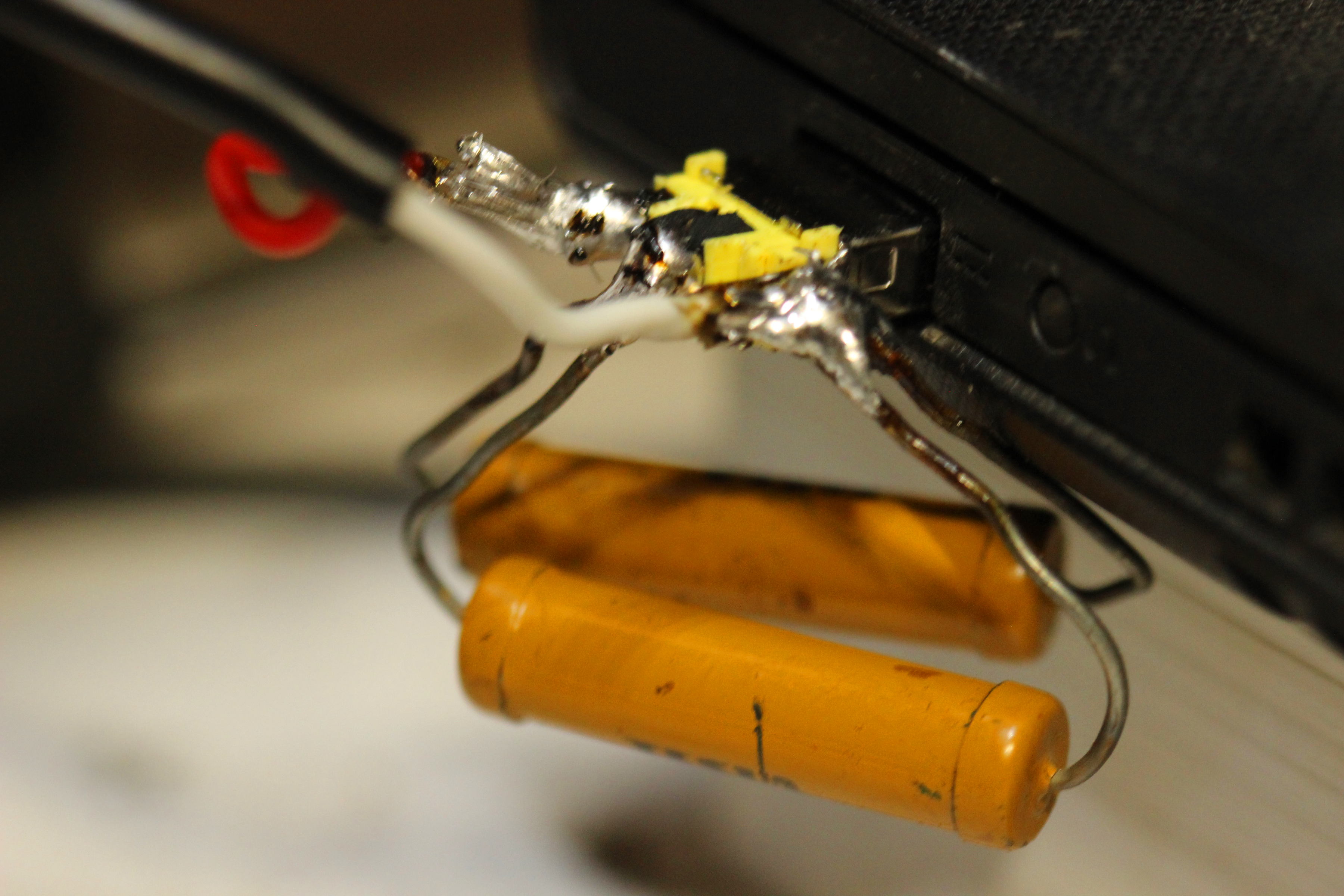

Má 3 piny, vonkajšia plocha -, vnutorná plocha +, a vnútorný pin, ale idú tam len 2 kábliky.
Tak neviem,
skúšam meniť napatia od 13 do 21 V, ale nič. Presne ten konektor mám, štvorhranný.
A tam vnútri má byť nejaká impedancia, ako píšu tu:

Tak změř při vypnutém zdroji kde je zapojen tak odpor 152Ohm na tom 3 pin konektoru, jestli mezi +, nebo mínusem a zapoj ho tam taky, jinak napětí je dané na kolik je ten noťas, s tím bych se nezabýval. Jaký model je ten noťas ?rottenkiwi píše:Má 3 piny, vonkajšia plocha -, vnutorná plocha +, a vnútorný pin, ale idú tam len 2 kábliky.Tak neviem,

Na originál zdroji je odpor medzi - a vnútorným pinom.
Na mojom konektore je však medzi - a vnútorným pinom len 0.5 óma.
Tak kde mám zapojiť ten odpor, ked tam sú len 2 droty + a - ?
To mám rozrezať konektor ? Ten vnút. pin nie je vyvedený na 3. drot.

No tak jestli je u tvého konektroru ten odpor 0,5 Ohm a na origo konektoru 152 Ohm, tak to musíš udělat tak, abys měl v tom tvém konektoru taky 152 Ohm, jinak to asi nepůjde, víc už ti poradit neumím, třeba se ti ještě někdo ozve a poradí líp.rottenkiwi píše:Na originál zdroji je odpor medzi - a vnútorným pinom.

Ďakujem všetkým za rady. Ono to ani nemohlo fungovať, lebo Číňán zoskratoval - a stredný pin.
Musel som úplne rozrezať konektor a napájkovať 2 x 220 ómov paralelne, aké som mal.
Takže asi ten obchodník, ktorý mi predal zdroj na Lenovo, vobec nevie čo predáva.
Už to fachčí, ešte musím prerobiť moj IIyama LCD a možem menič vypnúť.

Dobrý směr práce. Gratuluji. Toto je ten nejdůležitější moment našeho snažení, kdy vyjedeme po své koleji, nikoli v kýmsi přistaveném přepravním kontejneru.

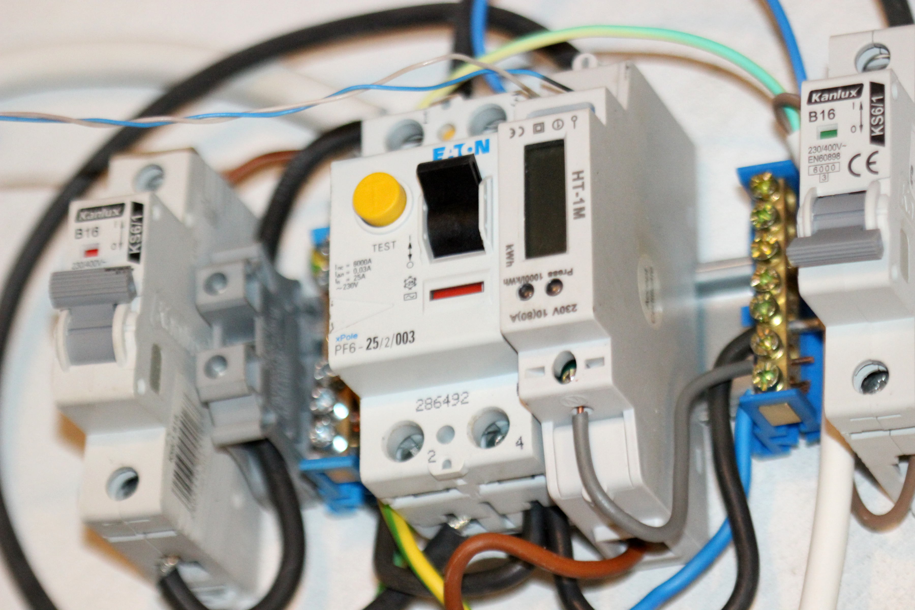

Tak som dnes urobil menší upgrade na 120 A nabíjací prúd.
Ešte som pripojil bojler cez chránič + istič.

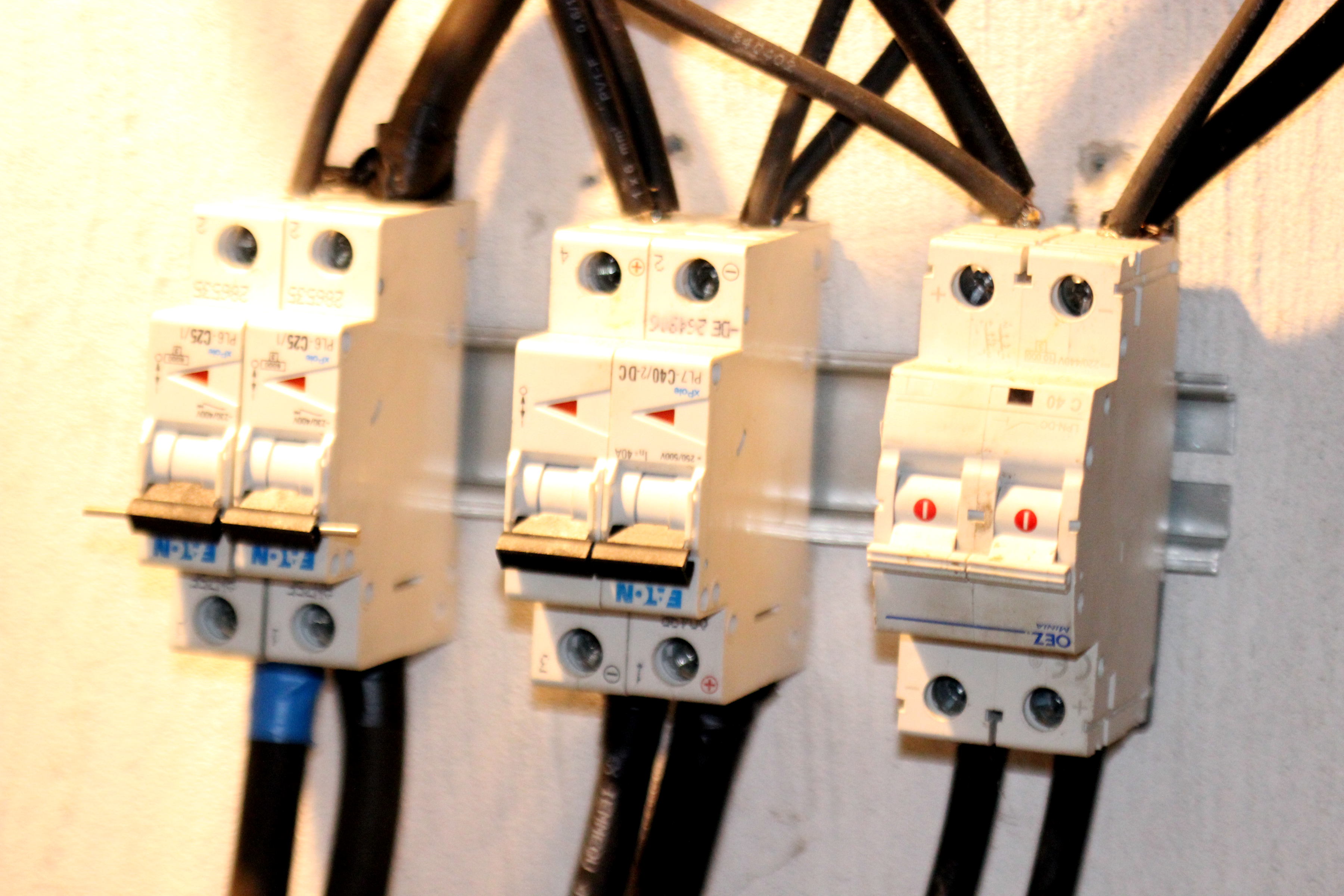

Tie ističe mám tam hlavne na vypínanie za chodu, lebo odpájač je len na odpájanie, nie vypínanie.
A mám tam 60 V, takže pri tak malom napatí je myslím jedno či je tam AC alebo DC.
Tie káble mam 35 mm2 resp. 25 mm2, taký prúd, čo zvládnu, nikdy nepotečie ani jedným
smerom, to skor vypne istič medzi baterkou a regulátorom. A ked vypne ten, tak to už
bude reg. dávno v nebi. Fety v reg. asi odídu skor, ako istič zareaguje. Myslím, že regle
majú ešte najakú poistku vnútri.

Ano,souhlasím.Ty jističe také hlavně používám jako odpojovače za chodu,když servisuji jednotlivé baterie.Jinak si myslím,že ten DC jistič mezi měničem (u mne měnič/regl v jednom kuse železa) má své opodstatnění - při zapínání než se nabijou kondy měniče v něm docela slušně lupne,asi to vytáhne slušnej oblouk.

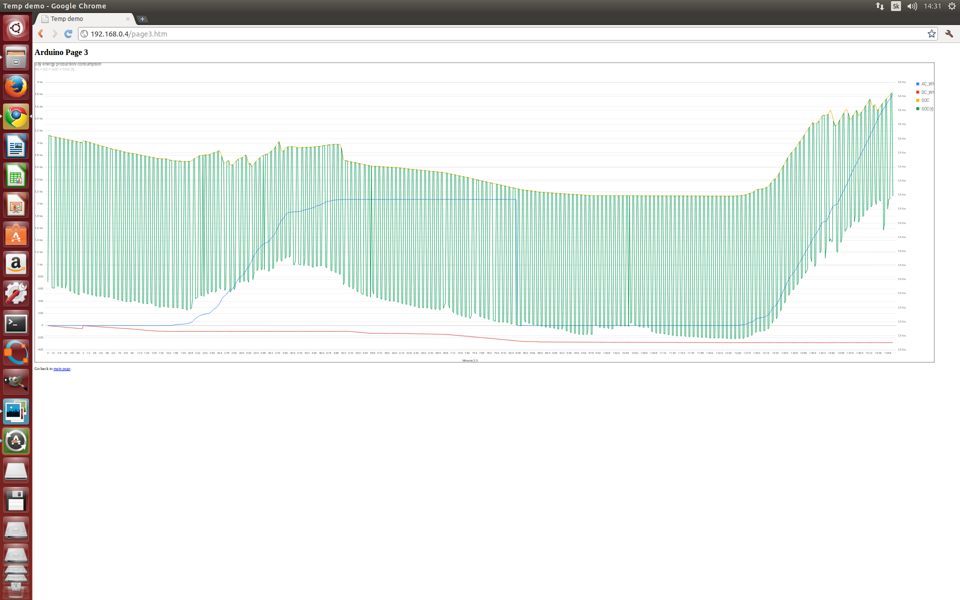

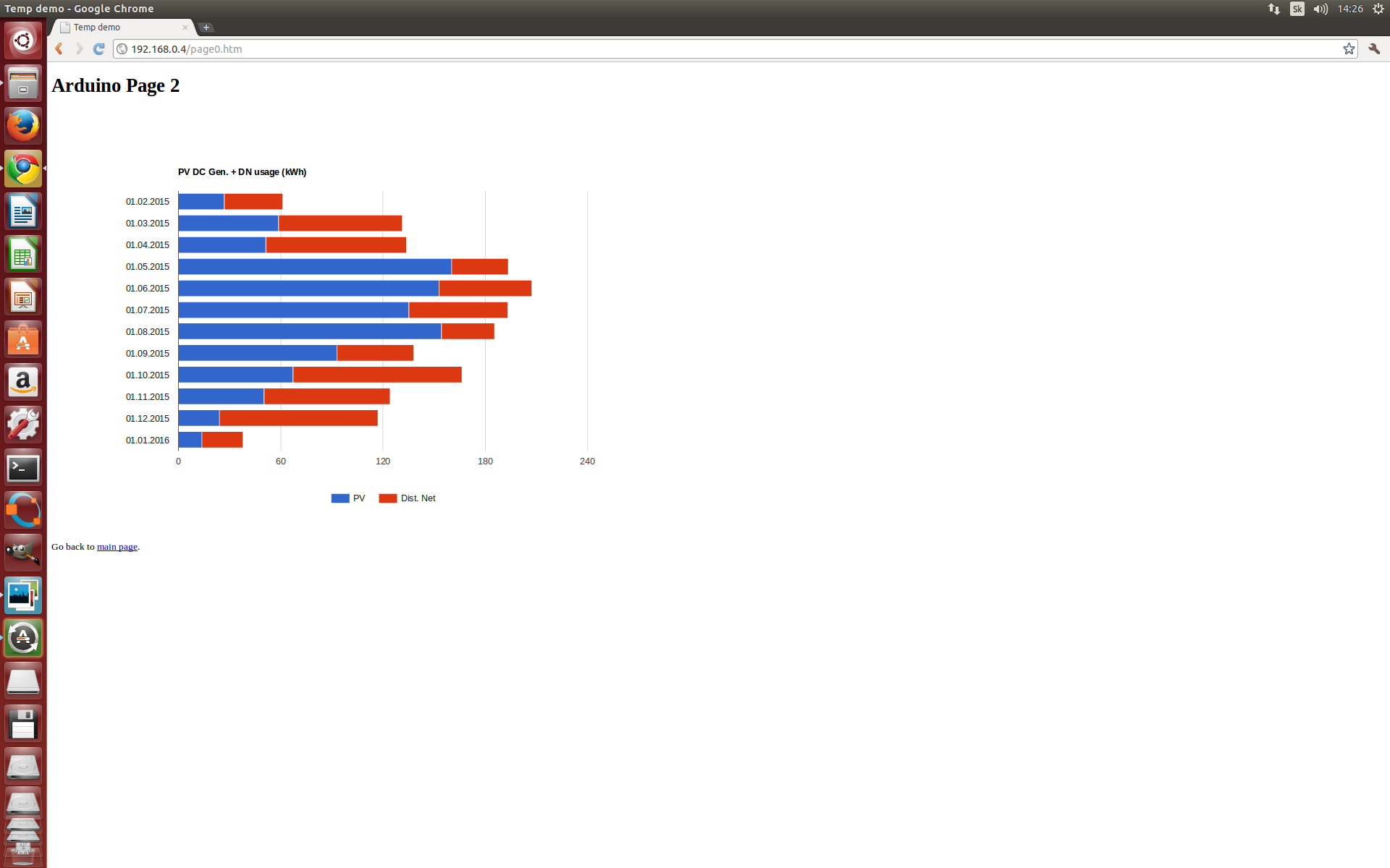

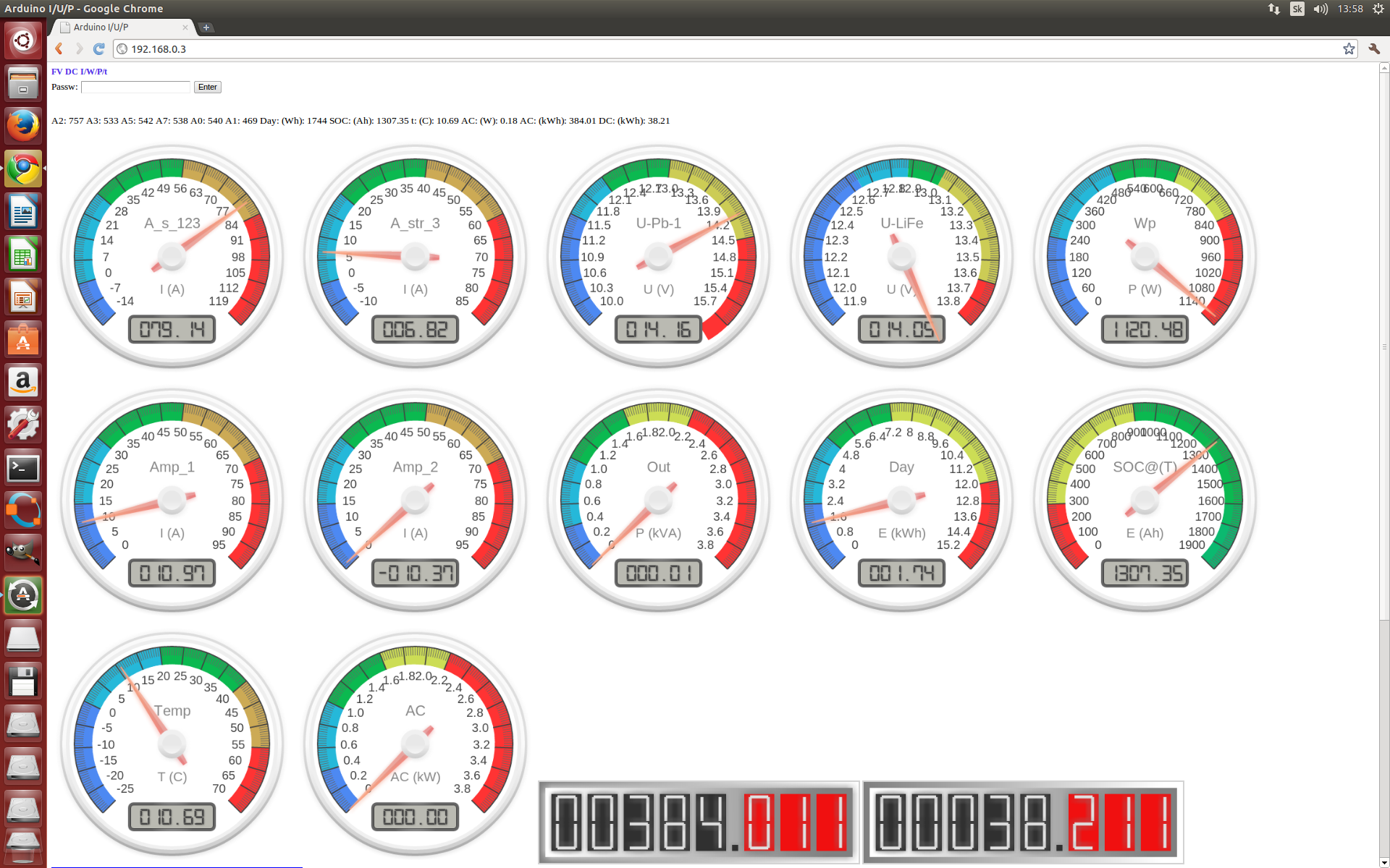

Jááá súúúúúú milionáááááááář.
1 000 000 Wh.
Tak konečne sa mi do podarilo. 07.11.2015 som mal 950 kWh vyrobenej
DC energie, už som potreboval "len" 10 slnečných dní a mal by som túto métu dosiahnutú.
ALe príroda sa nechcela podriadiť a nebolo to ani na Vianoce, až dnes. 50 kWh trvalo viac než
2 mesiace. Spolu som na to potreboval 343 dní.
Všetky grafy a dáta sú vytvárané a logované a generované v Arduine.
Sú dam dva elmery, jeden na AC spotrebu s S0 a jeden je DC spotreba, ale to bolo
merané až od júla, kedy som začal používať aj sinus menič.
- Příspěvky: 8263
- Reputace: 1043
smekám nad tím, cos dokázal nacpat do arduina. Jak vytváříš ty grafy? to načítáš data z logu na SD kartě? To chci taky, abych se mohl podívat na grafy proudů ze stringů, nechce se mi na půdu pro sd kartu...
- Příspěvky: 3481
- Reputace: 530
Blahopřeji k bohatství slunečnému
,jinak fakt hračička a pěkně v Ubuntu,moc hezké.Stávkuje to v provozu,nebo Ti běží vyčítání bez problémů?
