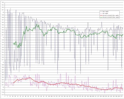

To není mnoho, s ohledem na skutečnost, že baterie Vata podle jejího popisu udržovala a užívala citlivě.matej píše:První dojmy:
Baterie byly mne dodány vybité. Do první baterie jsem dostal asi 40Ah.

Baterie: popravdě, připadá mi to dost, ty baterky se chovaly divně. Jinak bych je nedávala pryč, však byly drahé jak čert. Ale počkejme si na diagnostiku a na léčbu, pak se uvidí. Třeba se Matějovi podaří ty baterky probudit a přimět je k spolupráci v ušlechtilé věci nezávislosti.
