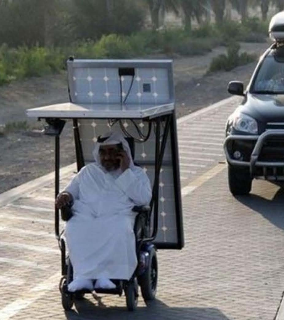

A k tomu obrázku: Tupanel, tupanel, tupanel .....
Ale keby mi to niekto dokázal vyrobiť, tak by mi to na cestu k lekárovi a na nákup
úplne stačilo, možem tak ísť za slnečného dňa a keby to bolo bezpečné a chránené
proti vetru, resp. mali tie panely natáčanie, aby som mohol "plachtiť", tak to by bol
zaujímavý pomer Wh/km.
dosť smiešne číslo, a Rusko, India či Čína na tom asi nebudú lepšie.

To by měl zámečník vyučen v oboru a zkušený konstruktér zvádnout levou zadní takový držák. Horší jsou ty ostré hrany. Dostat coby chodec panelem od nějakého lhostejně a bezohledně jezdícího invalidy také může vést k trvalé invaliditě druhého. Asi by to mělo být obaleno a zajištěno pro provoz mezi chodci něčím jako mirelon.
