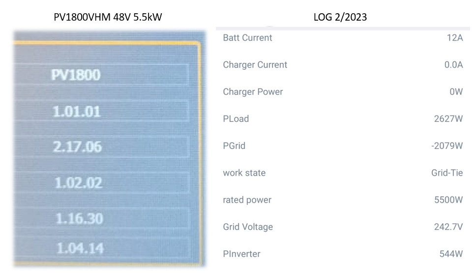

Mozna ze hodnoty blbe interpretuji, kdyztak mi opravte:
PLoad - 2627 W (aktualni odber - celkova zatez)
PGrid - 2079 W (odber z DS)
PInverter - 544 W (zatizeni menice z DC na AC)
PGrid + PInverter = PLoad
2079 + 544 = 2623 W
2079 + 544 = 2623 W

Jasně pokud máš AC in odpojené relé tak jsi v cajku a nemusíš se ničeho bát
Jediné co mixuje sitě do sebe je SUB který já nemám ani v jednom z měničů.
Co se týká toho co poslal kolega pod tebou, tak tam je jasně vidět, jak to míchá do sebe. Máš nastaveno tedy asi SUB v položce 01 což je mixování sítí s přetoky. Doporučuji vypnout

Tak jsme "doma" Vy mate verzi 24 V a ta to ma jak pise Mikel. Ale verze 48 V umi rezim navic - PV ma zakazano prodavat (polozka 09 neni ani u meho ani na druhe instalaci) , ale "pricucnout" si asi umi (SUb). Ted aby celou tuhle teorii potvrdil nebo vyvratil Mikel nebo MUST.
A nebo novy FW.

Super a jak se prosim vyjadrili k tomu, ze i verze PV18 VHM si umi "pricucnout" ze site a tim padem pravdepodobne vytvorit pretok, coz je videt z tech logu co jsem daval? FW jsou nekde dostupne? Dekuji.

Jasne, tomu rozumim, ale podivej se sem
SW ho detekuje jako PV1800 a stejnak si pomaha.

Prosim o vysvetleni hodnot z logu tohoto obrazku - jedna se o PV1800 - PV18-5548VHM.
PLoad
PGrid
PInverter
PLoad
PGrid
PInverter
