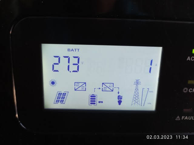

Jenže když se podíváš na desku tak tam asi přepínací relátko nebude ta deska má nějak moc relátek.....
Takže je možné že dvě relátka to přepínají, jedno připíná AC OUT na měnič druhé připíná AC IN na měnič a když budou odpojená může to být napřímo propojeno IN - OUT......
Podle mě pokud je v nastavení položka SUB tak to umí přicucávat - může být přetok, jak to budeš používat v režimu SOL nebo SBU tak to bude ošetřené tak aby k měniči byl připojen pouze jeden zdroj, prostě nebude to přicucávat a nemůže to v tuto chvíli udělat přetok protože vždy bude nějaké relátko rozpojené......
Jinak mě se podařilo docílit tohoto stavu - jak netuším.....
PS. Můj měnič nemá položku 09 a v 01 nemám režim SUB.

Právě že mikel píše že VHM nemůže udělat přetoky a přitom mají položku SUB umí přicucávat a někdo tu dával fotku kde byly šipky jak z měniče tak ze stožáru do zátěže.....
Prostě není VHM jako VHM

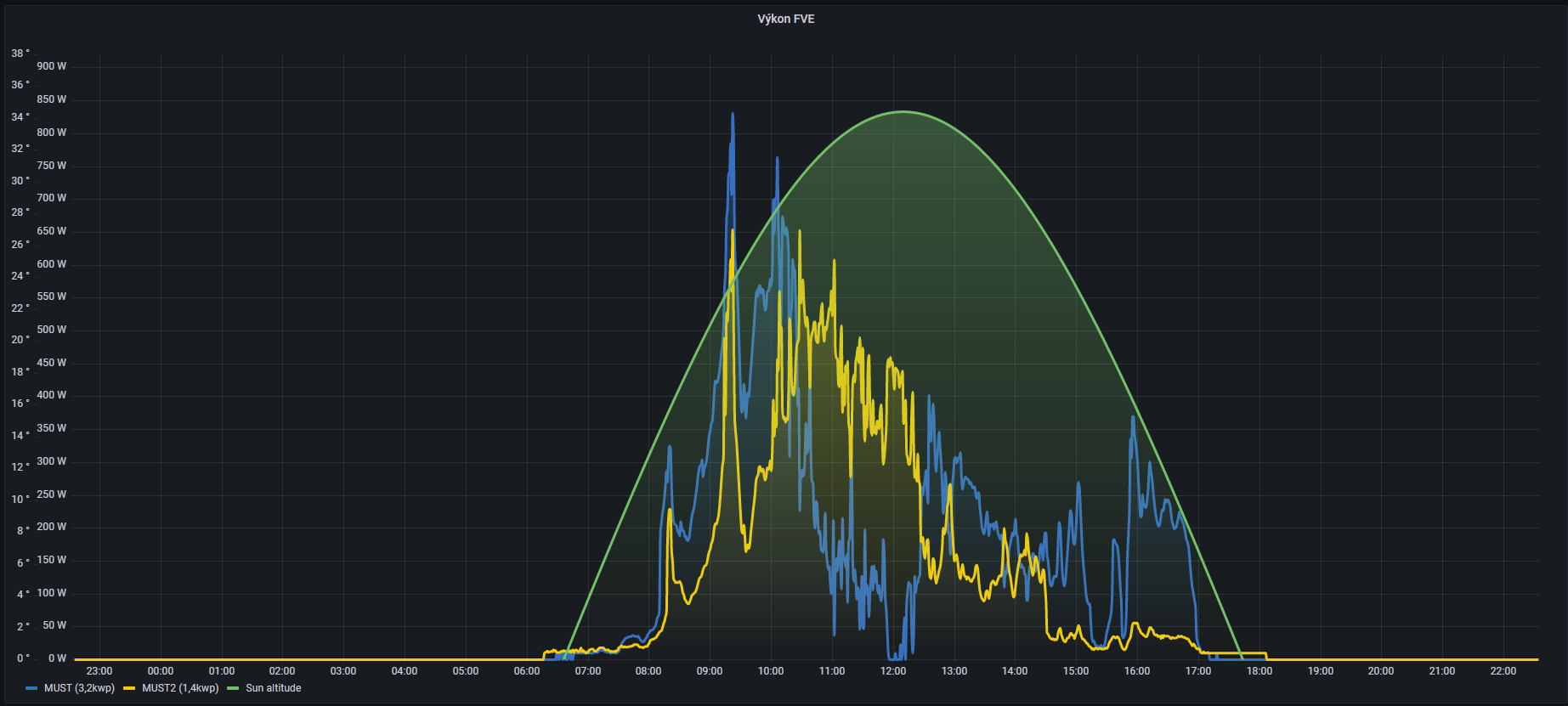

Sobane tento stav znám... Jak mám ty měniče 2 a oba tlačí baterku tak se navzájem střídavě omezují... Takže měnič A i B dobíjí baterku, tím jak se pak omezuje výkon do baterie a není AC odběr který by tu energii sežral tak jeden měnič "přebíjí" druhý. Takže jsi ve stavu kdy, ti jeden měnič převezme na sebe nabíjení komplet a druhý nedodává vůbec nic čistou 0! Co vidím jako malý problém, je to, že v tu chvíli měnič odepne relátkem panely... Pak jak zase třeba měnič A nestačí na odběr nebo klesne baterie požaduje větší výkon opět se připojí měnič B. Krásně je to vidět na mém dnešním grafu který sem přidám

Jojo je to tak odpojí to MPPT ten se sice nevypne, tak jako v noci ale vyřadí se z činnosti. Další problém nastává když jeden měnič jede větší odběr a napětí na baterce klesne pod nějakou hranici zatím jsem nevypozoroval kolik... Potom se stává že jeden měnič je ve floatu a druhý v bulk takže ten v bulk natlačí napětí na bulk hodnotu a druhý co je ve floatu opět vypne MPPT protože má hranici baterie vyš než je float. Ten bulk a float si stejně dělá co chce... Málo který den měniče jedou fázi BULK z 90% dosáhnou jen urovně float a začnou omezovat a žádný bulk ten den nenastane. Podle mě je to podmíněno nějakým poklesem baterie pod určité napětí... protože bulk se dá vyvolat tím jak popisuju, že třeba přijde mrak a jdou 2kw z baterie, napětí na baterii spadne třeba na 24,4V nějakou chvíli to tak je no a potom je rázem ve fázi bulk, když je den co jsou hodně mráčky střídající se ze sluncem, tak dokáže proběhnout bulk i 3x v jeden den. Jen s různě dlouhým časovým intervalem.

Jak říkám skus na jednom nastavit li a ty napětí float pod float olova a bulk nad napětí float olova jak se to bude chovat.
Podle mě by se to mělo chovat lépe že se nebudou přetahovat a navzájem vypínat.
Příklad máš na tom USE nastavené bulk 28.2V a float 27V a na tom druhém nastavíš LI a float na 26.9V a bulk 27.1V
