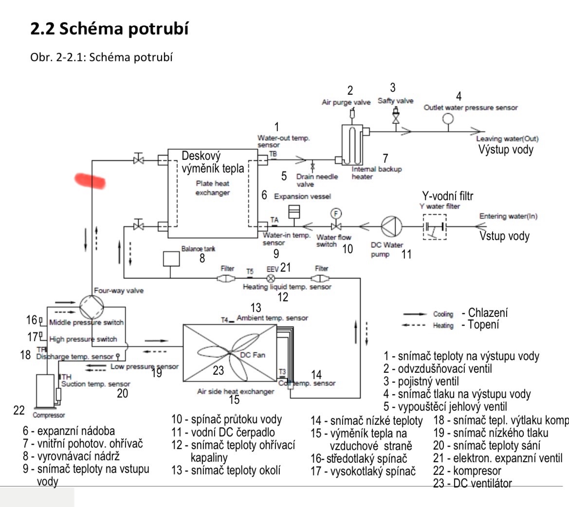

Myslis cidlo viz cervena znacka? Ja spis budu muset dat DS18B20 aby to bylo trosku presnejsi i na vypocet COPjosse píše: úte pro 03, 2024 6:10 pmKdyž chceš omezovat eev i RPM, dej si čidlo i na chladivo za kondenzátorem. Chladivo vystupující z kondenzátoru by mělo být těsně pod teplotou vody vstupující do kondenzátoru, maximálně stejná. Když bude chladivo teplejší pak nekondenzuje všechno chladivo v kondenzátoru a přicházíš o COP, důvod je málo chladiva na HP straně, malý tlak, což může být málo RPM. Když budeš mít velký rozdíl teploty chladiva vystupující z kompresoru a vody vystupující z kondenzátoru, je asi moc velký tlak a nech EEV aby si mohl sám víc otevřít.ElektroEzs píše:Ted mam frekvenci 60Hz muzu zvednout na 70Hz ale budu muset dat EEV treba 13 aby to netlakovalo jako silenyFranta2776 píše: úte pro 03, 2024 2:26 pmJá mĕl poruchu P02, když jsem uzavřel EEV.Nechal jsem ho 20minut vypnutý, tlak klesl a TČ bĕželo normálnĕ.Vodu jsem ohřival na 44st, mĕ to stačilo.Když se dívám na tvůj graf, tak často odmrazuješ a venku jsou špatné podmínky.Zvedl bych frekvenci kompresoru.
Pokud nemají zásadní(opravdu zásadní) botu ve FW, nemá cenu omezovat EEV ani z jedné strany. COP to rozhodně nevylepší, zvedne to příkon, výkon může jít nahoru, ale nemůže dochlazovat vanu kompresoru při delším běhu... Ono to tak může vypadat, ale přirovnal bych to k lambda sondě v autě, zkusíš spočítáš a buď přidáš nebo ubereš a takhle pořád dokola. I mppt funguje stejně jmenuje se to P&O. Jinak to prostě nejde. Když je malá zásoba chladiva tak to jinak nejde a vypadá jako sinusovka nebo rozkmitaný PID, a malá je kvůli bezpečnosti protože je to hořlavý... Takový začarovaný kruh...
