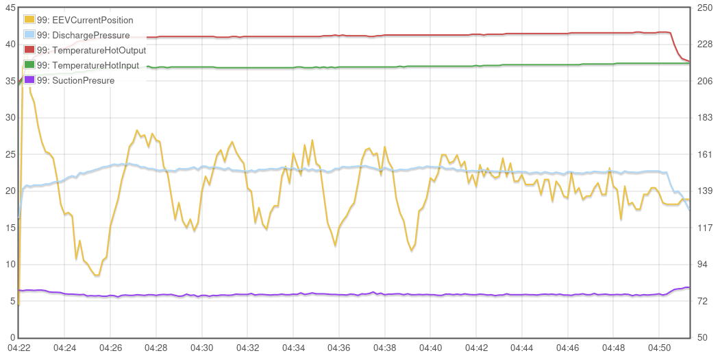

Co bych pro vás neudělal když vás to zajímá, dnešní ráno vypadalo takhle: vysvětlivky:ElektroEzs píše: sob lis 30, 2024 8:12 pmNema nekdo graf EEV z jineho tepelka pro porovnani jak moc EEV reguluje jinde? Diky
EEV je 0-500 kroků, jak jsou vyrobené všechny EEV, nepřevádím na procenta. Prvních cca 0-50 je vždy zavřený, 500 je plně otevřený. referování je vždy v uzavírací poloze. Stupnice vpravo.
Teploty ve stupních Celsia, Tlaky v Bar, levá stupnice. Chladivo R32.
Regulace EEV je PID z kondenzační teploty(přepočteno z tlaku) vs. vstupní voda(voda musí být těsně pod kondenzační teplotou), řídí se to PID z teploty vany kompresoru(je pro mě důležitá distribuce oleje chladivem, který funguje v docela malém rozsahu teplot oleje) a to se řídí PID aby dlouhodobě bylo Superheat 11K, tak jak říká výrobce kompresoru. Jsou to 3 PID regulátory v MEGA2560 navazbené na sebe. Jediný PID přímo na Superheat v mém případě vůbec nejde díky zpoždění chladivového okruhu, je to skoro 3 minuty odezva superheat na změnu EEV. Kompresor Emerson, EEV Carel. Teploty měří DS18B20 (asi čínské, linearita OK, ale offset ujetý a kompenzovaný!) a tlaky chladiva měří SPKT00B6R0 (0-45Bar/0-5VDC) a SPKT0033RO (0-34Bar/0-5VDC).

Diky mas vyhodu ze tam mas i mereni tlaku to tady neni:-)josse píše: ned pro 01, 2024 11:46 amCo bych pro vás neudělal když vás to zajímá, dnešní ráno vypadalo takhle:ElektroEzs píše: sob lis 30, 2024 8:12 pmNema nekdo graf EEV z jineho tepelka pro porovnani jak moc EEV reguluje jinde? Diky
vysvětlivky:

Rano doma chladno tak se jdu podivat na tepelko a tam chyba P02 vysoký tlak, tak jsem shodil jistic a normalne najelo a topilo ale rano pak pri ohrevu TUV ze zacatku jelo dobre a pak bylo EEV 10 a 40Hz a nedokazalo to dohrat posledni 2C do 48C nechtelo to proste zvednout frekvenci kompresoru.
Franta2776
- Příspěvky: 5287
- Reputace: 518
Já mĕl poruchu P02, když jsem uzavřel EEV.Nechal jsem ho 20minut vypnutý, tlak klesl a TČ bĕželo normálnĕ.Vodu jsem ohřival na 44st, mĕ to stačilo.Když se dívám na tvůj graf, tak často odmrazuješ a venku jsou špatné podmínky.Zvedl bych frekvenci kompresoru.

Ted mam frekvenci 60Hz muzu zvednout na 70Hz ale budu muset dat EEV treba 13 aby to netlakovalo jako silenyFranta2776 píše: úte pro 03, 2024 2:26 pmJá mĕl poruchu P02, když jsem uzavřel EEV.Nechal jsem ho 20minut vypnutý, tlak klesl a TČ bĕželo normálnĕ.Vodu jsem ohřival na 44st, mĕ to stačilo.Když se dívám na tvůj graf, tak často odmrazuješ a venku jsou špatné podmínky.Zvedl bych frekvenci kompresoru.
josse
- Příspěvky: 1342
- Reputace: 158
Když chceš omezovat eev i RPM, dej si čidlo i na chladivo za kondenzátorem. Chladivo vystupující z kondenzátoru by mělo být těsně pod teplotou vody vstupující do kondenzátoru, maximálně stejná. Když bude chladivo teplejší pak nekondenzuje všechno chladivo v kondenzátoru a přicházíš o COP, důvod je málo chladiva na HP straně, malý tlak, což může být málo RPM. Když budeš mít velký rozdíl teploty chladiva vystupující z kompresoru a vody vystupující z kondenzátoru, je asi moc velký tlak a nech EEV aby si mohl sám víc otevřít.ElektroEzs píše:Ted mam frekvenci 60Hz muzu zvednout na 70Hz ale budu muset dat EEV treba 13 aby to netlakovalo jako silenyFranta2776 píše: úte pro 03, 2024 2:26 pmJá mĕl poruchu P02, když jsem uzavřel EEV.Nechal jsem ho 20minut vypnutý, tlak klesl a TČ bĕželo normálnĕ.Vodu jsem ohřival na 44st, mĕ to stačilo.Když se dívám na tvůj graf, tak často odmrazuješ a venku jsou špatné podmínky.Zvedl bych frekvenci kompresoru.
Pokud nemají zásadní(opravdu zásadní) botu ve FW, nemá cenu omezovat EEV ani z jedné strany. COP to rozhodně nevylepší, zvedne to příkon, výkon může jít nahoru, ale nemůže dochlazovat vanu kompresoru při delším běhu... Ono to tak může vypadat, ale přirovnal bych to k lambda sondě v autě, zkusíš spočítáš a buď přidáš nebo ubereš a takhle pořád dokola. I mppt funguje stejně jmenuje se to P&O. Jinak to prostě nejde. Když je malá zásoba chladiva tak to jinak nejde a vypadá jako sinusovka nebo rozkmitaný PID, a malá je kvůli bezpečnosti protože je to hořlavý... Takový začarovaný kruh...
