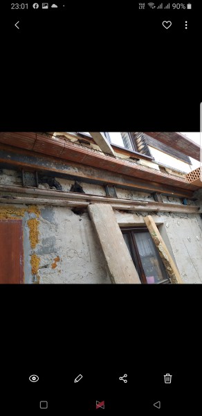

Natupo bych to nevařil. Určitě by to chtělo trochu spočítat a vědět co na tom bude viset. Spojit buď U do U nebo přes nějaké příložky. Zkus hodit foto a více info.

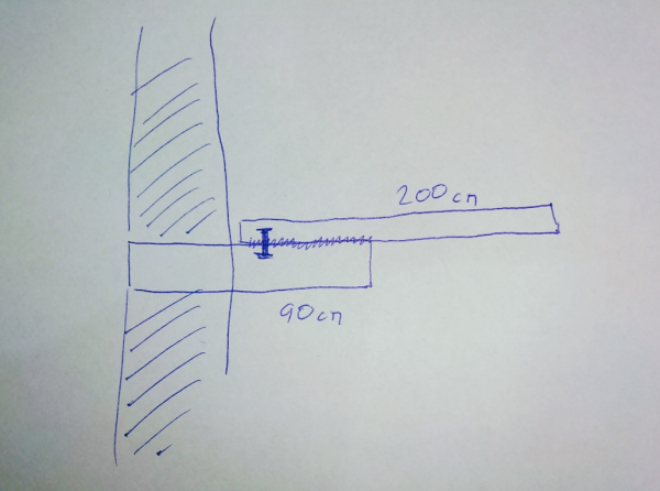

Pro představu musí stačit. U profil jde vhodne otocit do sebe, svrtat a převařit dokola, použít příložky jak říkal kolega. Na tohle Ti dám i razítko.

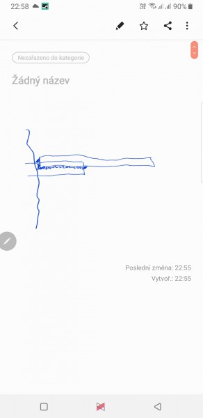

Můžu tedy na to stávající UPE160 položit v celé délce UPE100 a pak to přivařit z obou stran?
Do sebe bych ta U vkládat nechtěl, ani je přikládat zádama k sobě.
Že se to celé zvedne, mi vůbec nevadí, naopak.
Ještě jsem si říkal, jestli to na konci neprovrtat a nespojit preventivně nějakým megalomanským šroubem:

Ano, tak je to ok. Dá se říct, když to sešroubuješ na 4 mistech po cele delce, sroubem M15-20 nemusís ani varit.
Jen si puc magnetku na vrtani. Normalni aukšou by jsi to delal do vánoc
Práve vlozenim, vytvoris zamek ale neni to nutné.

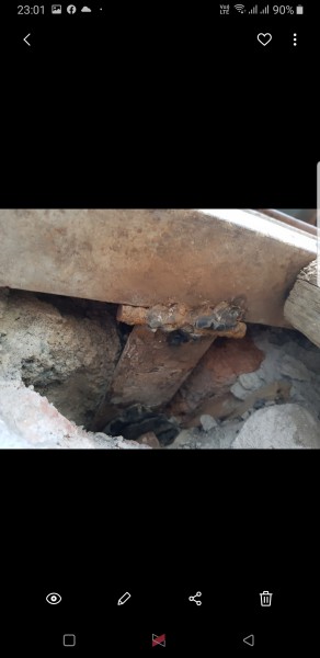

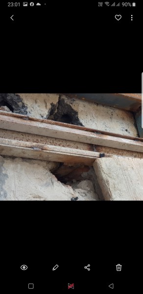

Ja bych ty profily vykopal ze zdi - je to celkem brutalni tepelny most se vsemi dusledky....
A kdyz uz - bych na to zavolal nekoho kdo ma se svarovanim praxi - prece jen to bude nosny prvek.

Největší strach bych měl z toho, že se to ze zdi vypáčí. U profil není problém svařit "natupo" ale musí to dělat někdo, kdo ví co dělá, a další věc je to, že pásnice se přeplátuje, a tím se vynese největší zatížení mimo sváru. Spíš přemejšlím, k čemu je balkon, já jsem loni jeden zrušil (teda vlastně to byla lodžie, ale v principu je to jedno) , protože je to místo, který se nedá pořádně využít, jenom do toho zatíká, rezaví nebo hnije zábradlí, je to tepelnej most v konstrukci, no prostě problém, kterej je lepší si nepřivodit.
Pokud si to nerozmyslíš, tak to stejně chce posouzení statika, třeba už jenom proto, že ty U profily minimálně na konci musí být nějak spojený dohromady, čímž to jako celek získá nějakou pevnost.

Na možnost prodloužení balkónových nosníků bych se raději zeptal stavaře, nebo statika. Ono jde totiž o to, že zdvojnásobením délky prvku se pokud si to dobře pamatuji síly v konstrukci u stropu zvýší 4x a u konzole (balkón) 8x. Tudíž se dá čekat, že síla vyvracející nosníky ze zdi vzroste zrovna tak.
Co se týká vlastního spojení nosníků považuji za vhodné dát přes spoj příložky. Je možné je dát nejen přes stojinu, ale i přes horní a spodní pásnice nosniku (tak jsem to viděl na nýtovaném mostě - jen použiji šrouby).
Ještě mne napadlo konce balkónových nosníků podepřít šikmou vzpěrou, případně udělat sloupky.

asi bych se přikláněl primárně k sešroubování megalomanskými šrouby, resp že by jen šrouby měly výpočetně balkon unést.
dá se to jednodušeji spočítat a nezávisí to na kvalitě práce svařeče.
