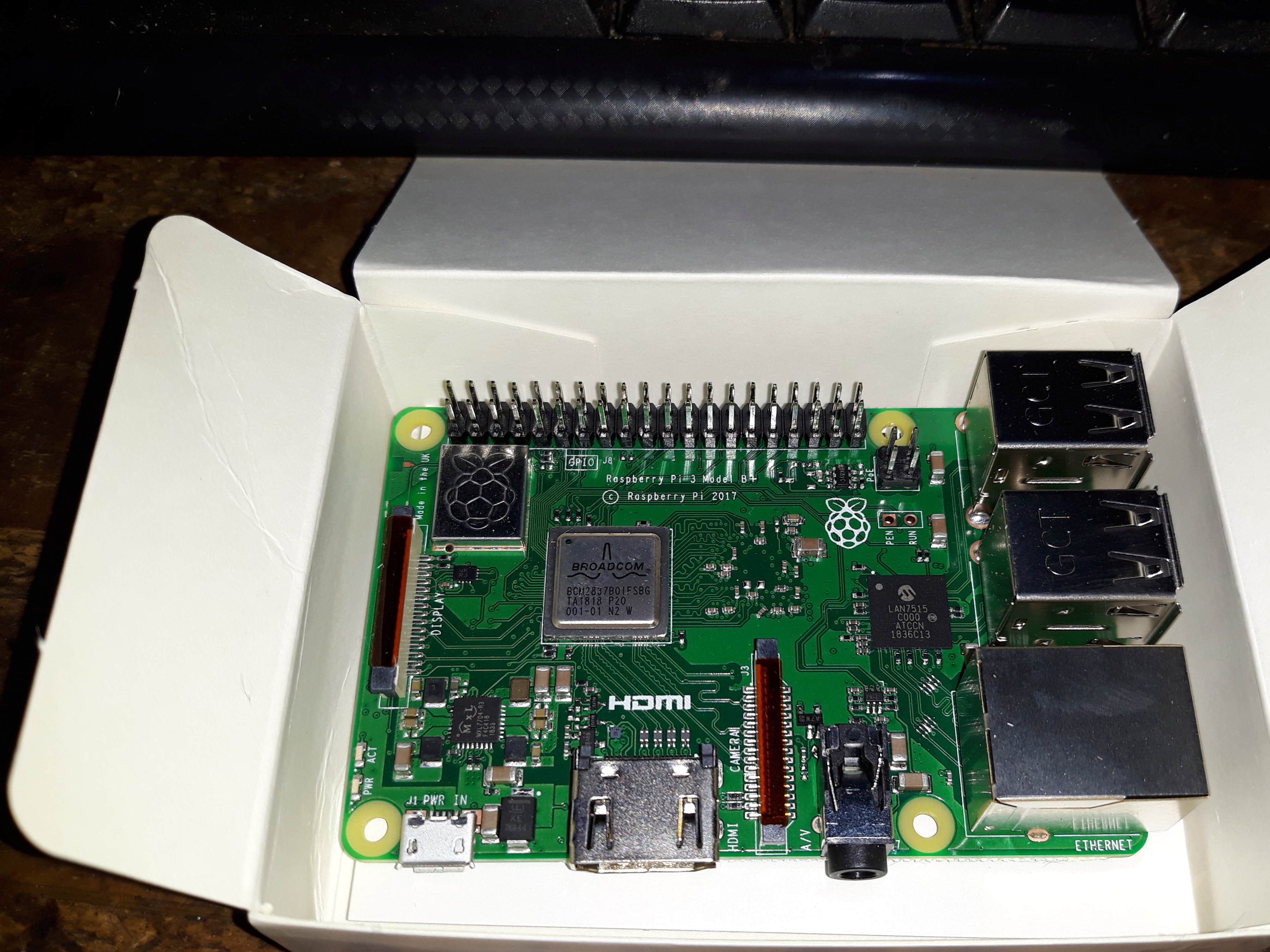

Keď nahrám do Raspberry soft od Victronu z VenusGX, ako na to napojím meniče Phoenix,
BMV 712 a regulátor Smart 100/30 ?

Musí se připojit přes tenhle kabel https://www.victronenergy.com/accessori ... -interface. Je to obyčejný USB/Seriák s TTL úrovněmi. Tak mě napadá, pokud je na Raspi sériový port s TTL úrovněmi, tak by mělo být propojení možné přímo. Zapojení VE.Direct konektoru je tady http://beta.ivc.no/wiki/index.php/Victr ... _DIY_Cable
Zajímavá myšlenka, akorát bych doporučil zařadit galvanický oddělení, jistota je jistota: https://de.aliexpress.com/item/CJMCU-12 ... st=ae803_4 za těch pár korun to stojí, než zničit oba aparáty...

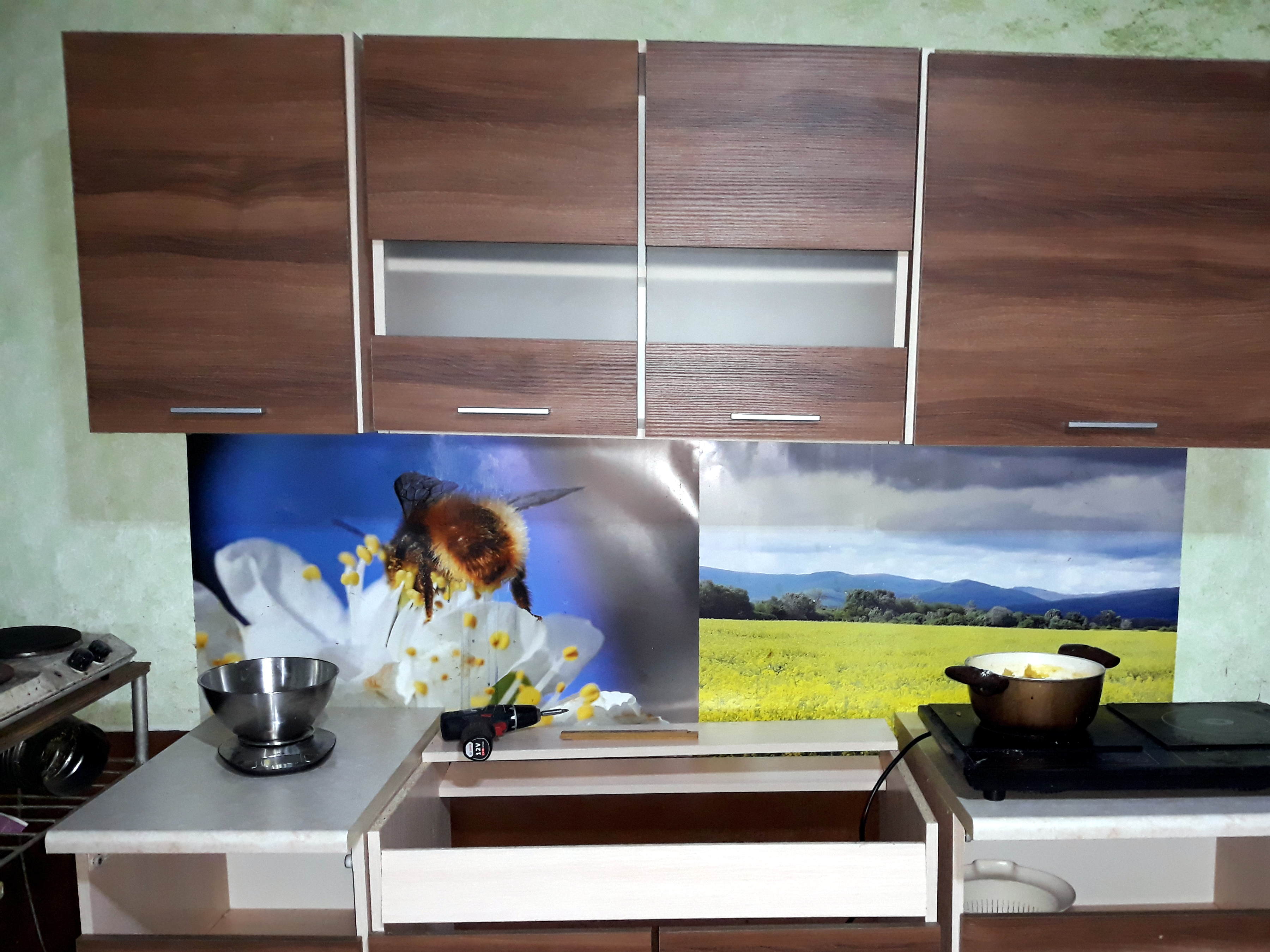

Snažím sa poskladať 200 €-vú poĺskú kuchyňu.
Tie jednotlivé diely sa k sebe musia okrem tých drevenných kolíčkov aj polepiť nejakým lepidlom ?

Pokud jsou to kolicky v pracovni spare drevotrisky tak ty tam pouze zajistuji polohu - pohromade to drzi lepidlo - takze zrejme ano

Hodně OT. RTFM? Některé návody kolíčky nelepí, slouží jen k fixaci polohy a vlastní stažení dílů je něčím jiným. Pak to může být opakovatelně rozebíratelné. Jestli se to nebude nikdy rozebírat, lepidlo to jen vylepší.
- Lokalita:SO, SK
Ak dám pod tie skrinky LED pásik na 12 V a bude to napájané 24/12 DC-DC,
tak aké nastaviť napatie ? 12 ? 13 ? 13.6 ?
A aký pásik, obyčajný 6000 K, 6 W 10 12 či 14 W na meter ?
Alebo radšej RGB ? A bude to svietiť podĺa napatia na najslabšom LiFe článku ?
nejlepší je, dát k tomu led pásku buck/boost, pokud bojuješ s napětím okolo 12V. Osobně kupuju jenom teplou bílou (3000K) ale jak je komu libo. Lepší je koupit s vyšším výkonem a dát stmívač. Pásek je potřeba nalepit na něco hliníkovýho, a do kuchyně s krytem nebo ten zalitej, jinak je za chvilku po něm. Mám vyzkoušenej tenhle regulátor: buckboost cc/cv LED je lepší napájet konstatním proudem. Na led pásku jsou sice odpory, ale i tak. Pokud se na tom buck/boost vyvedeš místo trimru CC potenciometr, máš to i se stmívačem. Na CV nastavíš cca12.5V a CC budeš případně snižovat jas. Akorát těch 8A to nikdy nedá, 5A-6A a začíná padat napětí.

A ten pásik by mal ísť do Al lišty ? Aké má mať krytie, ak v kuchyni bude para ?
Ja ešte žiadny LED pásik nemám, tak neviem aké sú cenové rel. za pás. aj za Al lištu,
aby som nekúpil niečo predražené.
LED pásky kupuju na ALI, cca 200Kč/5m 120 led/m celkem pěkně svítí 5730 čipy, něco jako tohle: 5730 LED, lišty jsou dražší, cca 100-150Kč/bm https://www.t-led.cz/listy-a-profily-pro-led-pasky/ Já kupuju s mléšným překrytem, nepropaluje to tak oči, když to svítí na něco lesklýho.

Ani to, ani to. Nastavit 10,8 V. Pak je ten LED pásek věčný. Použij jakýkoliv dostatečně dimenzovaný step-down. Dostatečně dimenzovaným rozumíme dvojnásobek wattáže led pásku. Jo a 14 W na metr rozhodně.rottenkiwi píše:Ak dám pod tie skrinky LED pásik na 12 V a bude to napájané 24/12 DC-DC,
To je pravda, ale zas bude dost málo svítit. Proto doporučuju stmívač. Když vykosťuješ rybu, je potřeba mnohem víc světla, než když jdeš jenom pro otvírák na lahváče
Ten mnou odkazovanej pásek by při 10.5V měl příkon cca 0.5W/m
a při 12V má 20W na metr. Proto je lepší to řídit proudově, a jenom hlídat max. napětí.
- ikovlabs
- Příspěvky: 569
- Reputace:61
LED pasek jedine do listy s difuzorem- lip to chladi,vzhled je taky jinde a navic to lepidlo za tepla taky moc nefunguje a v profilu to drzi i ten difuzor..Je na 12V tak 12V.Stmivace a pod bych neresil - jak dlouho to cloveka bude bavit s tim tocit...?Osobne doporucuji spinat PIR cidlem - nemusim na nic sahat a sviti jen kdyz jsem v kuchyni .

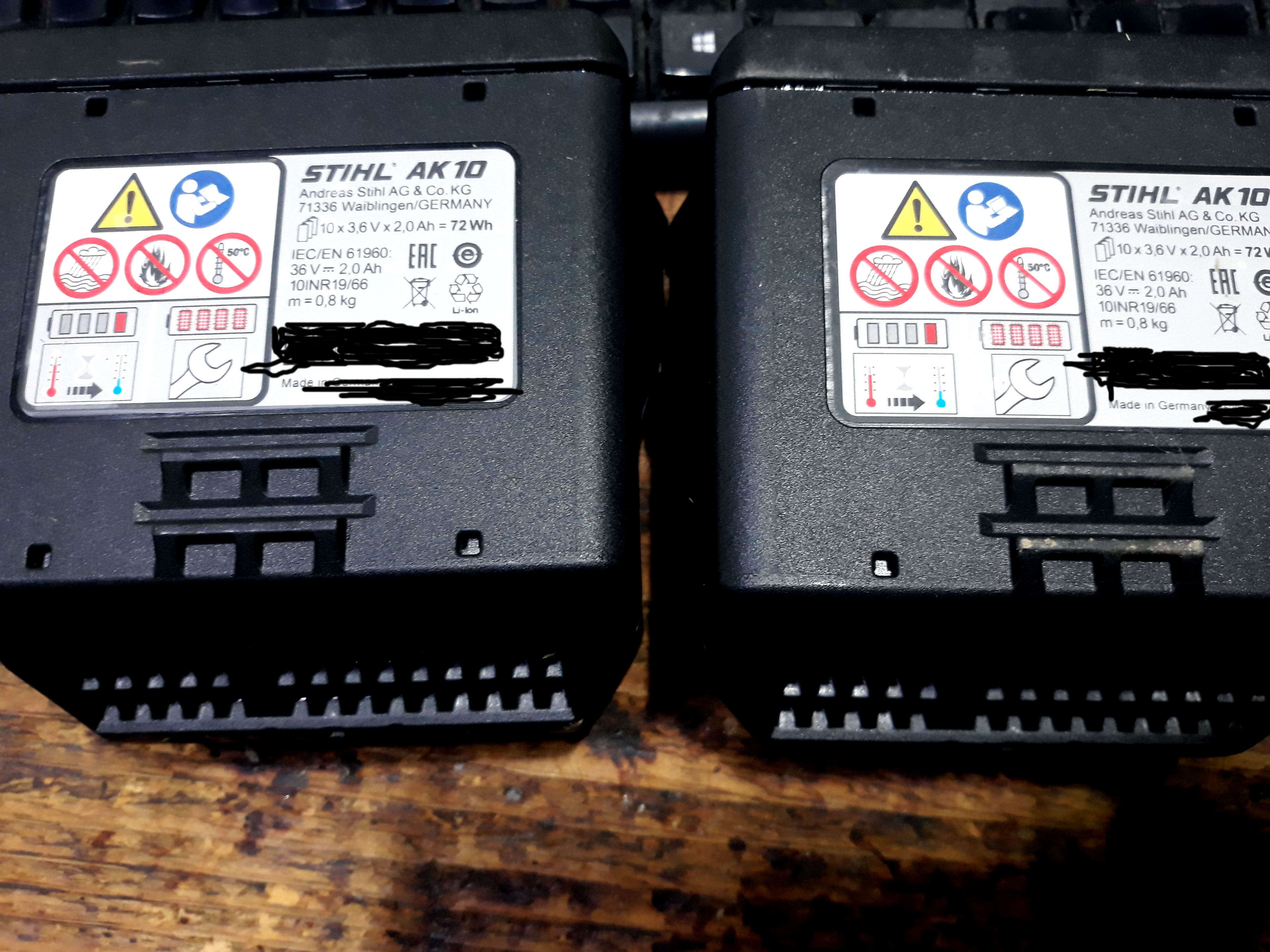

Dá sa niekde zohnať adaptér na 36 V/ 2 Ah Stihl baterky a použiť to ako v tomto videu ?
Nemáte to niekto náhodou na ebiku ?
https://www.youtube.com/watch?v=ISR8pKoIa5k
