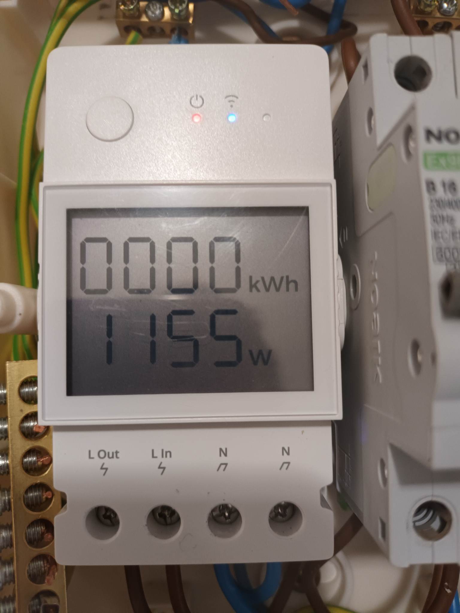

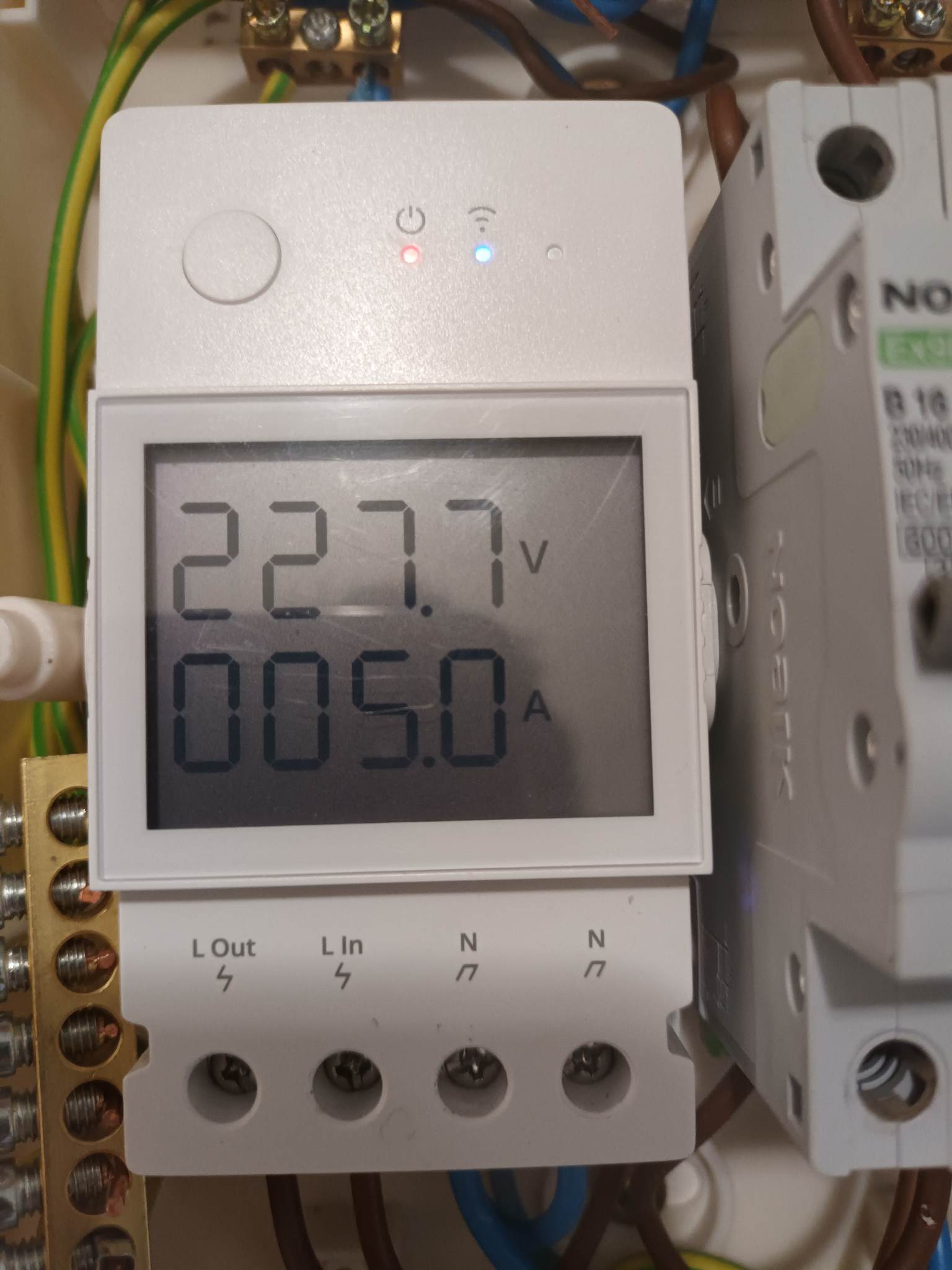

Dnes dorazily: SONOFF WI-FI SMART POWER METR SWITCH 100-240V MAX16A
Celkem jsem s tím bojoval abych do rozvaděče za měničem dostal tento měřák, jistič a chránič. Nakonec jsem musel PE můstek vyhodit z DIN lišty a nechat ho tam zatím takto "na prase" bokem.
je to jen 6P rozvodnice no, hned vedle je 8P rozvodnice pro druhý měnič.
Napadlo mě, že koupím 16P rozvodnici a jedna část bude pro jeden měnič a druhá pro druhý.
Trošku bádám ale asi zbytečně... Měniče mají na výstupu před chráničem uzemněné N vodiče.
Problém se asi nestane, když ve větší rozvaděči na N můstku budou připojené oba výstupní N z měničů které budou přizemněny před chrániči ne? Ono v podstatě už teď jsou výstupní N obou měničů spojené přes PE takže by to neměl být žádný problém.

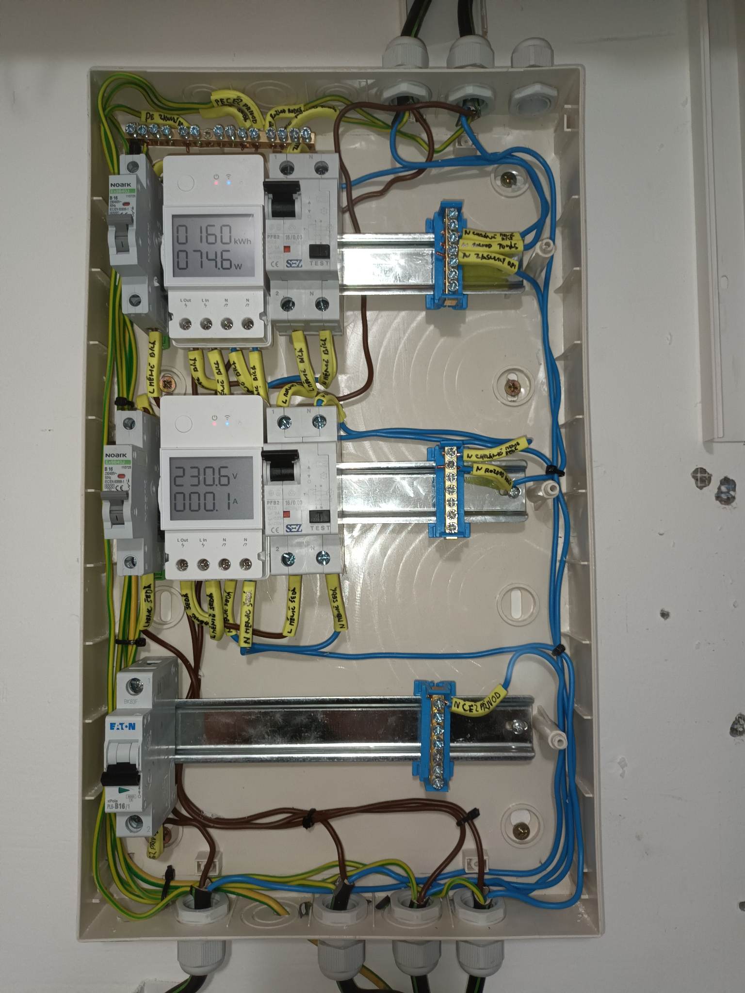

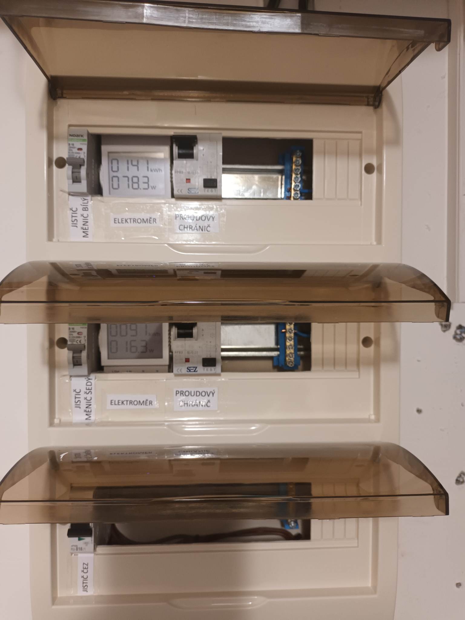

Tak po roce zapojení "provizorně" které se stalo pomalu trvalým, buduji konečně pořádný rozvaděč.
Koupil jsem na hadexu rozvodnici na omítku 3X12 modulů a přes víkend začal osazovat.
Zdaleka to nemám hotové, přijde tam ještě stýkač pro bojler + sonoff co ho aktivuje když bude potřeba. Dále pak také je potřeba dodělat stranu distribuce, tedy přivést do spodní řady L1 a L2 aby každý z měničů měl pro bypass jinou fázi a netahalo mi to nesmysly jen po jedné z nich.
Momentálně čekám až dorazí balík kde budou další věci co potřebuji. Elektrikář samozřejmě nejsem ale dost jsem sledoval na youtube videa s tvorby rozvaděčů pro inspiraci. Zatím jsem spokojen a myslím si že to vypadá i docela koukatelně.

Nezlob se, ale o koukatelnosti bych moc nemluvil

A má to vplyv na funkciu rostlináŕe?ACDC píše:Nezlob se, ale o koukatelnosti bych moc nemluvil

Tak vím, že to není žádná topovka, ale když kolikrát vidím v nejmenovaných skupinách na FB jaké hnízda kolikrát někdo vytvoří atd... tak si myslím že to špatné není. Samozřejmě jsem si mohl i víc vyhrát s tvarováním vodičů a dalšími věcmi, ale to se dá klidně doladit. Pro mě je hlavní, že jsou vodiče označené, a dá se v tom orientovat.ACDC píše:Nezlob se, ale o koukatelnosti bych moc nemluvil

No, viděl jsem i horší od vyučených elektrikářů, takže na amatéra docela dobrý

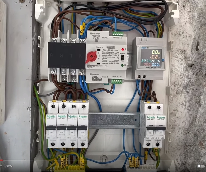

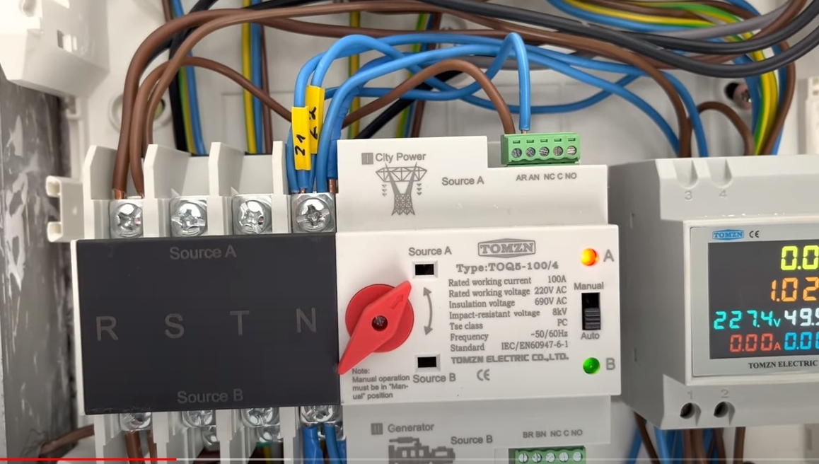

Jen přidám třeba příklad z youtube co udajně dělal elektrikář
Nejvíc mě fascinuje to zapojení toho ATS bazmektu z aliexpress
- Skrat
- Příspěvky: 630
- Reputace:27
- Výkon panelů [Wp]: 7,38kWp
Re: Můj ostrůvek Pardubicko
jen poznatek.Ten přepínač má jednu chybu. Když přepíná na jednu stranu tak jako první se odlechčí kontakt R ,pak S-T -N. Na druhou stranu to de obráceně.První se odlechčí kontakt N pak T-S a nakonec R.To se mi nezdálo odpojovat jako první Nulák.Propojil sem kontakty R+N používám na přepnutí Nuláku.S+T propojený a používám na přepnutí Fáze.Ale stejně sem tento přepínač zapojil jen na filtraci jezírka pro ryby.

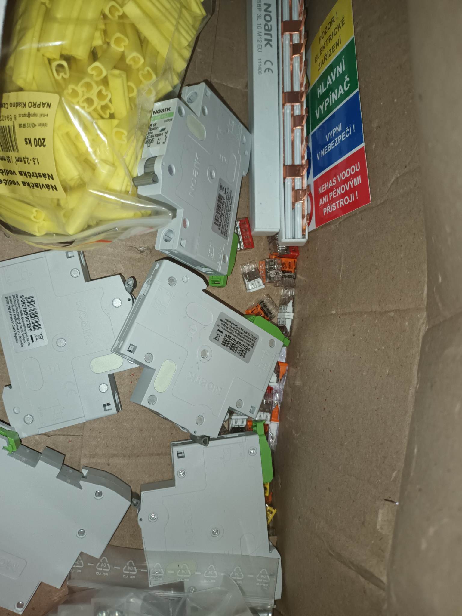

Dnes přišel balíček z kvelektro a nestačil jsem se divit... balíček už při přebírání od řidiče PPL hrkal a bylo zřetelné že si věci v něm jezdí kam chtějí. Po tom co jsem ho rozdělal, jsem čuměl jak tele na vrata... Absolutně bez jakékoliv výstelky... Prostě evidentně skladník chodil po skladě házel to do krabičky, pak jí jen zalepil a obalil strečkou.
Všechno v krabici rozházené no humus prostě
Okamžitě jsem tam volal co tam mají za hovada na skladě a odeslal fotky na patřičná místa. Tohle prostě nechápu jak to mohou takto na prase odeslat hovada
- PetrDubi
- Příspěvky: 1949
- Reputace:337
Tak to se mi u KV ještě nestalo a to jsem měl nějaký věci i poštou nejenom osobně na prodejně, ale souhlasím s tím, že je to prasárna..

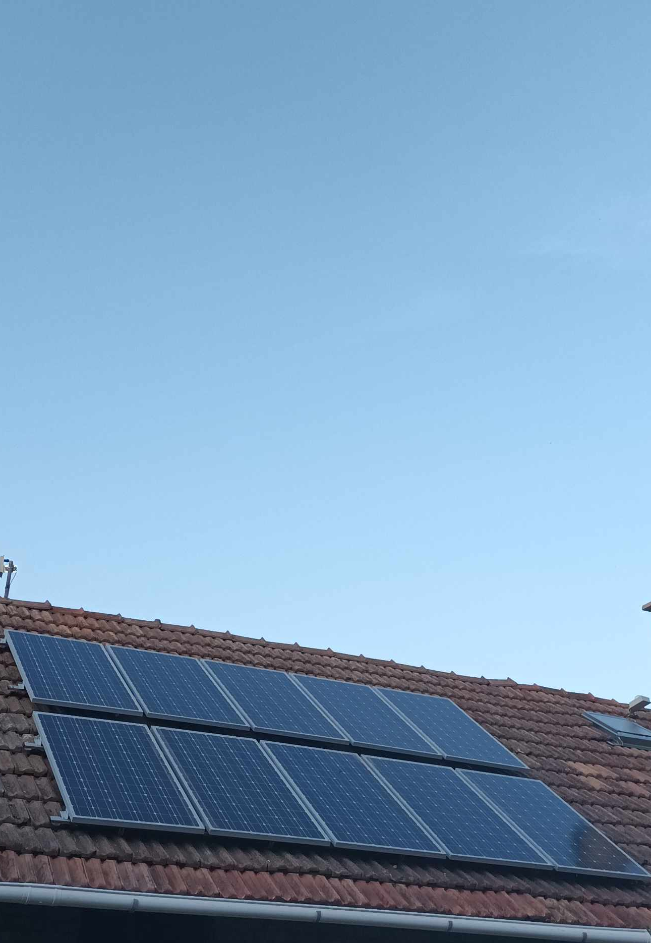

O víkendu jsme nezaháleli a dnes konečně dokončili dílo... Sehnal jsem za "babku" 4ks 6m jeklů 50x20mm se sílou stěny 2mm. Namontovali jsme háky, zabrousili co bylo potřeba, nasadili jekly, označili díry u každého háku, dole provrtali a spojili šroubem se zapuštěnou hlavou a vějířovou maticí. Panely jsme přikotvili hliníkovými Lky. Což obnášelo u každého panelu předvrtat 4mm díru a pak projet samovrtným šroubem. Drží to fest.
Celkem jsme budovali 3 dny vesměs ve 2 jeden den i ve 3 lidech. Já sám jsem jateční váha skoro 130kg, takže jsem se dost potil a navíc spálil od slunce
Co vím pro příště... Vyprdnu se na "homodomo" konstrukci a koupím origo pro panely, bylo by s tím mnohem méně práce... Jenže já to tlačil na cenu no
Takže momentálně se mi uvolnilo místo na pergole a mám tedy 2kwp směrem na JZ. Na pergole vznikne momentálně jen jeden string 5S s prostorem pro další rozšiřování do budoucna
Negativa: rozšlápl jsem 7 tašek, měl jsem náhradní

Já jsem na tom s prasečí váhou podobně. 18 panelů demontáž v pátek, 16 panelů montáž v sobotu. Náhradní tašky nemám, tak jsem nechal práci na střeše lehčím váhám, i tak měl silikon na ulomenejch rožších co dělat. P.S. tašky s nápisem "šlapanice lat.33.5" koupím, cenu respektuji. Tyhle tašky dělali v cihelně šlapanice cca 2-3 roky -- cca od 1987 do 1992 než se z toho stal Tondach a změnili komplet sortiment. Podobně vypadají tašky "Bohunitz 33.5" ale nepasuje to do sebe...

Já když potřebuju náhradní, tak jsem vždy vyzobal první řadu střechy a dal tam jiné... Musel se sice dle toho upravit i okap ale funguje to a máš pak na dlouhé střeše třeba 60 tašek do foroty. Jen musíš mít nějaké podobné kterýma je nahradíš.

Pekny, ale nemel jsi tam delat tu mezeru mezi horni a spodni radou. Bude se ti tam drzet snihbokser01 píše:O víkendu jsme nezaháleli a dnes konečně dokončili dílo... Sehnal jsem za "babku" 4ks 6m jeklů 50x20mm se sílou stěny 2mm. Namontovali jsme háky, zabrousili co bylo potřeba, nasadili jekly, označili díry u každého háku, dole provrtali a spojili šroubem se zapuštěnou hlavou a vějířovou maticí. Panely jsme přikotvili hliníkovými Lky. Což obnášelo u každého panelu předvrtat 4mm díru a pak projet samovrtným šroubem. Drží to fest.

To jsem si taky říkal no, že sníh sjede z horních do mezery a zůstane tam..
ale na větrání celkem fajn. Spodní řada panelů je udělaná o něco níž než vrchní. Uvidím v zimě no
