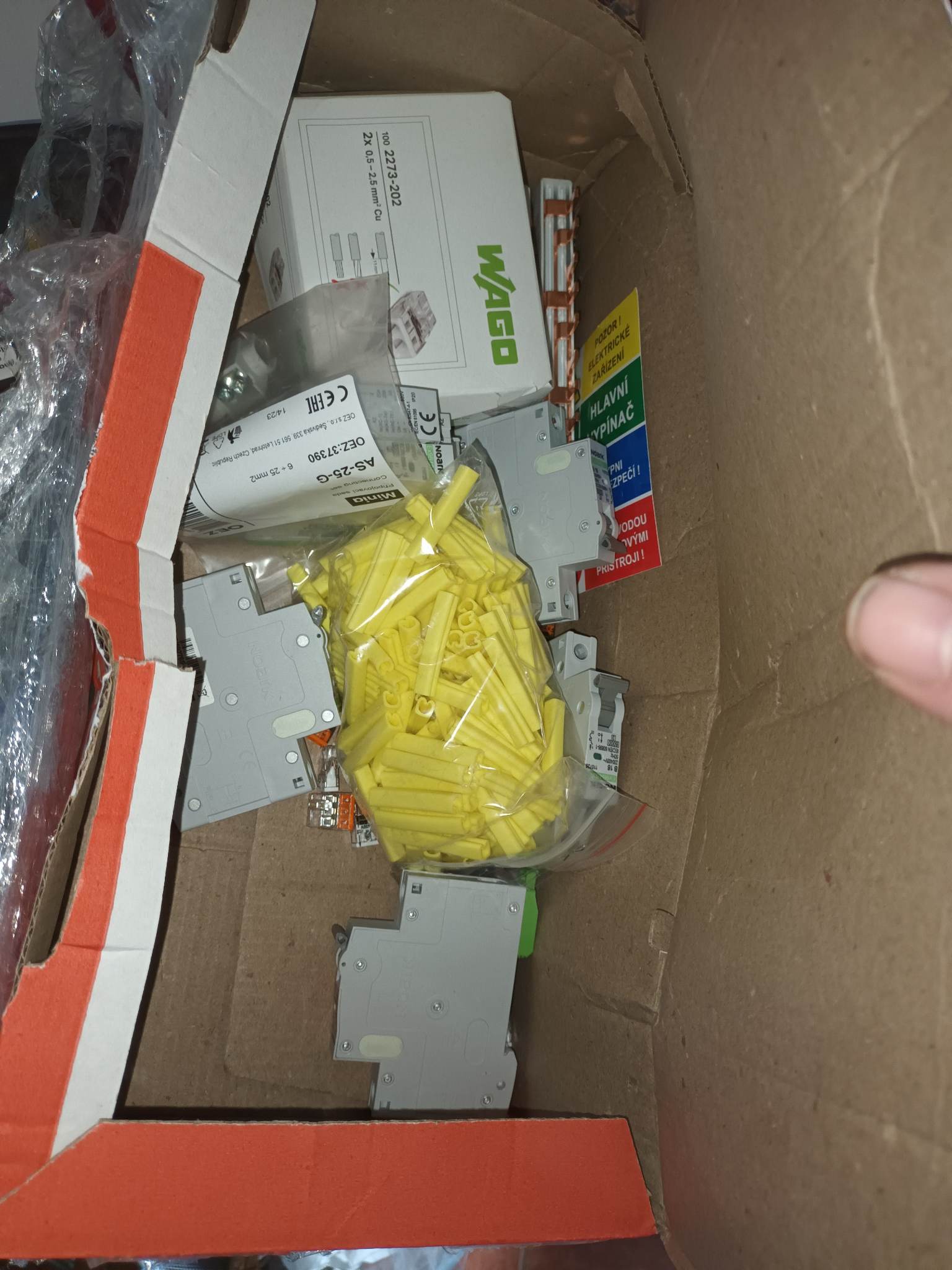

Dnes přišel balíček z kvelektro a nestačil jsem se divit... balíček už při přebírání od řidiče PPL hrkal a bylo zřetelné že si věci v něm jezdí kam chtějí. Po tom co jsem ho rozdělal, jsem čuměl jak tele na vrata... Absolutně bez jakékoliv výstelky... Prostě evidentně skladník chodil po skladě házel to do krabičky, pak jí jen zalepil a obalil strečkou.
Všechno v krabici rozházené no humus prostě
Okamžitě jsem tam volal co tam mají za hovada na skladě a odeslal fotky na patřičná místa. Tohle prostě nechápu jak to mohou takto na prase odeslat hovada

Tak to se mi u KV ještě nestalo a to jsem měl nějaký věci i poštou nejenom osobně na prodejně, ale souhlasím s tím, že je to prasárna..

Já od nich taky bral už několikrát a vždy poštou a nebyl problém. Až do dneška kdy dorazilo toto... Asi to dělal zrovna skladník co neměl svůj den.

Snadný, napsat stížnost, skladník dostane za uši. Každá firma umí dohledat kdo to tam ten den skládal a vysvětlit, že takhke ne. Nestěžovat si, znamená se s tímto stavem spokojit.

Ja si myslym ze vsetci sme len ludia a ked vravite ze sa to u tej firmy nestava tak to mohlo byt ozaj tak ze dotycny bol nasrany na cely svet vo firme ktorej robi a jednoducho nemal svoj den.mne napriklad minuly tyzden prisla akumulacka ktora nesedi s technickym vykresom ktory maju na stranke tak som im napisal najskor mail a potom zavolal (vo vsetkej pocestnosti samozrejme)a riesi sa to kde nastala chyba(kedze vsade pracuju ludia)mozno po dalsom tyzdni zmenim retoriku ked sa neozvu
co sa budeme rozculovat su aj horsie veci..ked nieje nic stoho poskodene co si si o jednal tak osobne by som to neriesil asi...

Jojo volal jsem tam a paní řekla ať to pošlu na email, což jsem taky udělal. Chápu že jsme jen lidé ale když toto budeme tolerovat, tak jak to tu bude potom vypadat? Někdo si řekne jednou to prošlo projde to zas a pod...
Jinak samozřejmě jak říkám nakupoval jsem tam xkrát a nebyl problém. Jen prostě jsem zastánce toho, když nejsem s něčím spokojen, tak se ozvu.
