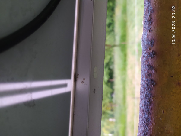

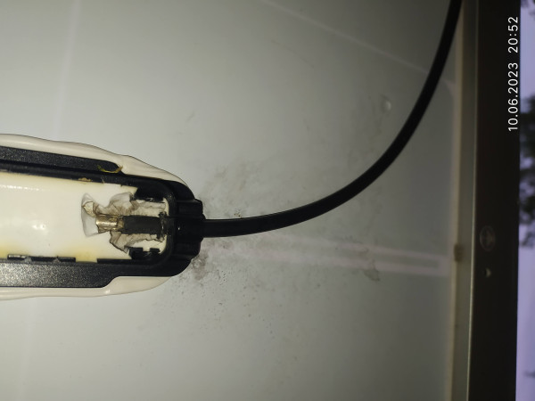

Přepálené pojistky k panelům na skleníku, na panelu vyražené víčko od té krabice a bylo vidět že tam byl výboj od kabelu na rám, jinak se zdají panely OK.

No a nemohlo to přijít přes modem, kde to je na dsl co vede horem častý jev? Přepěťovou na dsl vstup nemáš předpokládám. Pak se to mohlo prorazit buď ethernetem, nebo přes zdroj. Ono to může být hned.
Výboj od kabelu na rám? Jakože víčko na panelu vyletělo? To už nezní jako přepětí, ale jako přímý zásah i kdyby vedlejšího blesku. Zažil jsem přímý úder vedlejšího blesku do všesměrové antény a většina wifikaret v rb se odmlčela, ale jedna žila dál, eth jeli taky, anténa byla rošklebená jako koště.

Přes modem ne protože s tím RPI4 nebyl spojen kabelem, pouze wifi - jinak taky mě to napadlo.
Ale kdyby to fláklo do panelů, neodešel by ten mppt? Že by to přežil a šlo to přes to rozhraní VE.Direct na USB a odrovnalo všechny USB.
Ale jak se to dostalo na displej toho REVA?
Jdu vyfotit ten panel.......
