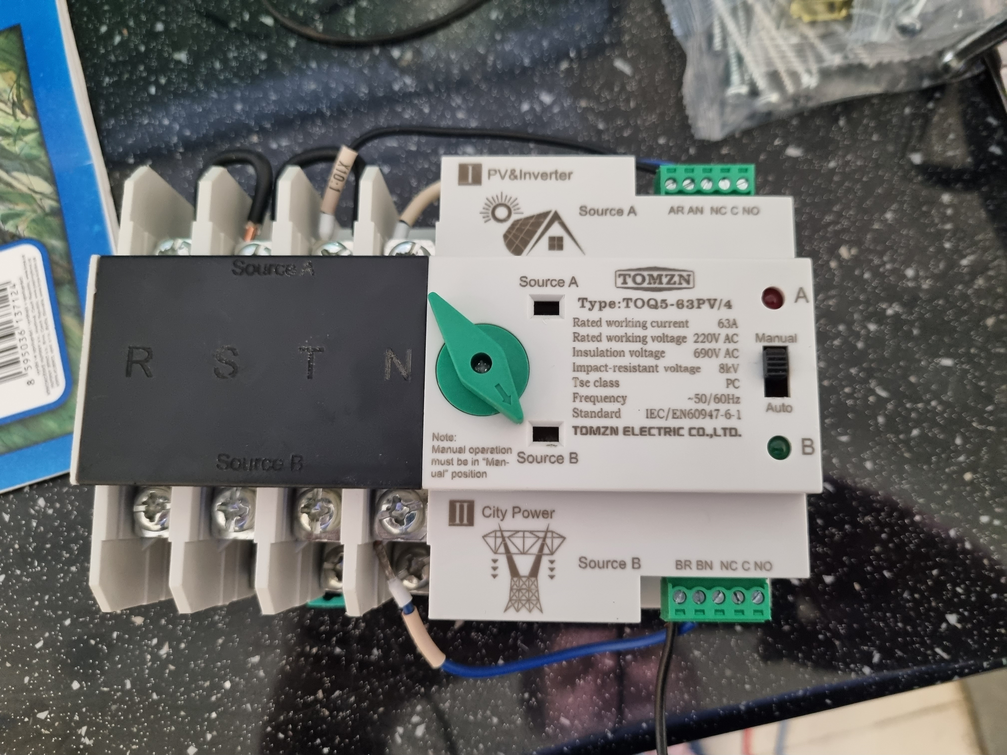

Odešel tento bazmek.Za cca 18 měsíců odešel 2ks z 6ks o kterých vím v chodu.Takže úmrtnost 33% do dvou let
Pravděpodobně mezizávitový zkrat na cívce a roztavené plastové jádro jako u prvního kusu.To se určitě nevyplatí.
Ta moje elektrárna z činských dílů potřebuje svého údržbáře.

No vidíš a to mě tu několik lidí před cca. měsícem přesvědčovalo, že týhle přepínače jsou spolehlivější než stykače
Jinak mi v poslední době už 2x vypadl při 150A jeden DC jistič na 200A kupovaný u jednoho českého eshopu s FV a použitý u baterky. Takže budu měnit za pojistkový odpínač evropské výroby s pojistkama (nejspíš Siemens) a tím by měla zmizet poslední čínská věc v elektrických rozvodech

Měl jsem podobný jistič na expedičním vozidle z Ali s nápisem 200A.Po 3 minutách dobíjecím proudem z alternátoru okolo 100A při 12V vypadával. Použitelné na poloviční hodnotu a to ještě chvíliPetrDubi píše:No vidíš a to mě tu několik lidí před cca. měsícem přesvědčovalo, že týhle přepínače jsou spolehlivější než stykače
Jestli tak Číňani vyrábí i elektromobily, tak to nemusí mít evropský autoprůmysl obavy.

Problémem u těchto spínačů bývají mikrospínače, které tu cívku odpojí po přepnutí. Bohužel ta cívka je poddimenzovaná na trvalé napětí, takže když se spínač "slepí" tak ta cívka zákonitě shoří.Franta2776 píše:Odešel tento bazmek.Za cca 18 měsíců odešel 2ks z 6ks o kterých vím v chodu.Takže úmrtnost 33% do dvou let

Tak ona hlavně ta cívka žere i trávu kolem baráku, takže je to jenom otázka času... Při několika přepnutích za sebou bez problému vyhodí i 6A jistič - podotýkám že evropský, ne čínský!

Tak jsem ten bazmek vykuchal a zůstal z toho krásně ručně přepínatelný bazmek.Je to jak píše Jova.Je tam mikrospínač, co má tu cívku po přepnutí odpojit a pokud neodpojí roztaví se plast uvnitř jádra a jádro nejde zasunout,stejná závada jako posledně. Je to škoda, na spínači je spousta materieálu a práce a na prd. Dopadnou,tak časem asi všechny

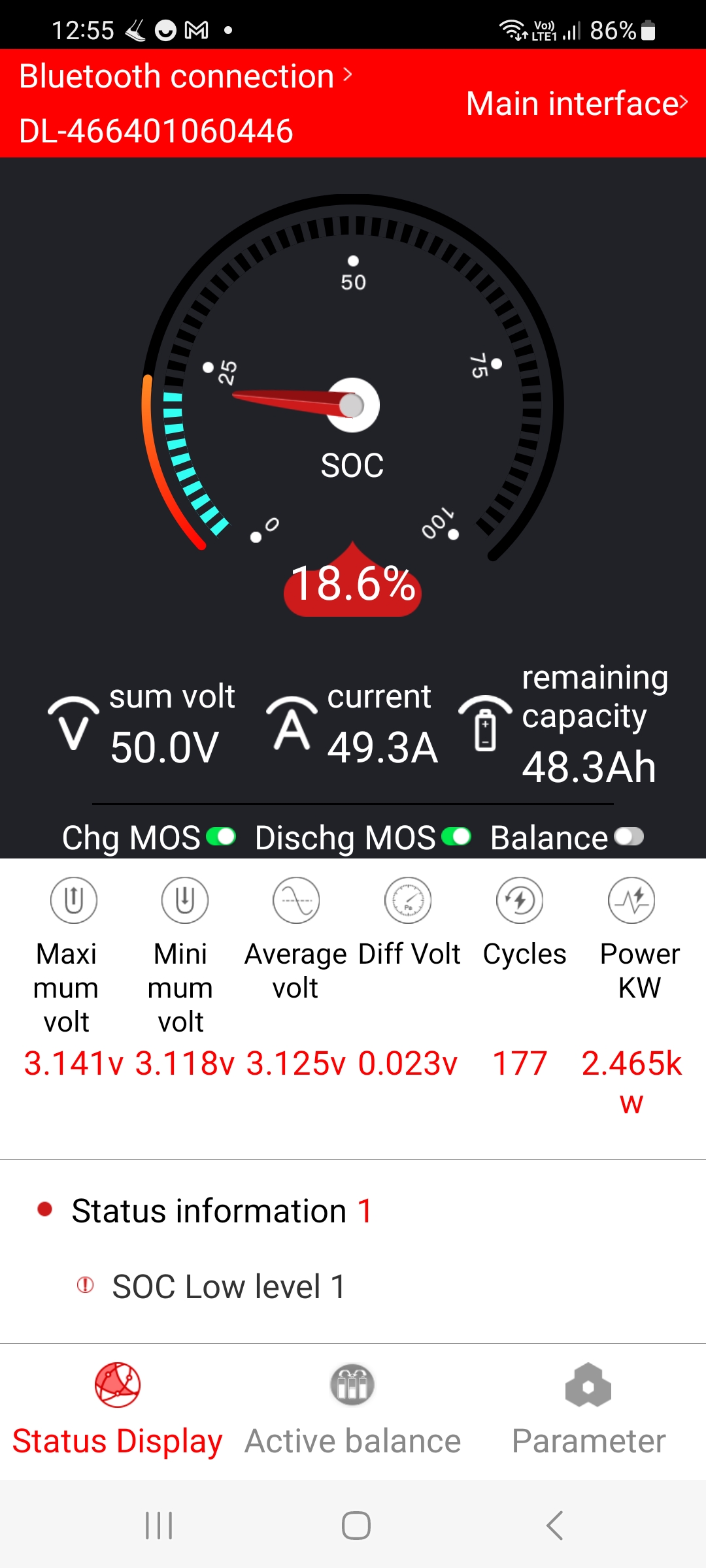

Orientační kontrola kapacity levných Lifepo4 260Ah od Litokaly z Aliexpresu po více než 200 cyklech.
Před cca 18měsíci jsem uvedl do chodu baterie 16S od Litokaly za cca 1500USD.Teď jsem z důvodu spojení s gelovkama přikoupil od Mivvy 2články 130Ah,ty jsem zapojil pararelně a přidal jako 17článek (260Ah)bez BMS.
Baterie jsem ručně vybalancoval dole na 3V a dnes se baterie konečně nabily.
Výsledek je ,že samostaný článek celkem přesně kopíruje napětí starších 16článků.Při orientačním SOC 99% má 3,4V zbylých 16 článků je na tom podobně.
V mém připadě to vypadá,že můj nákup na Ali nebyl průšvih a baterie kapacitu drží.

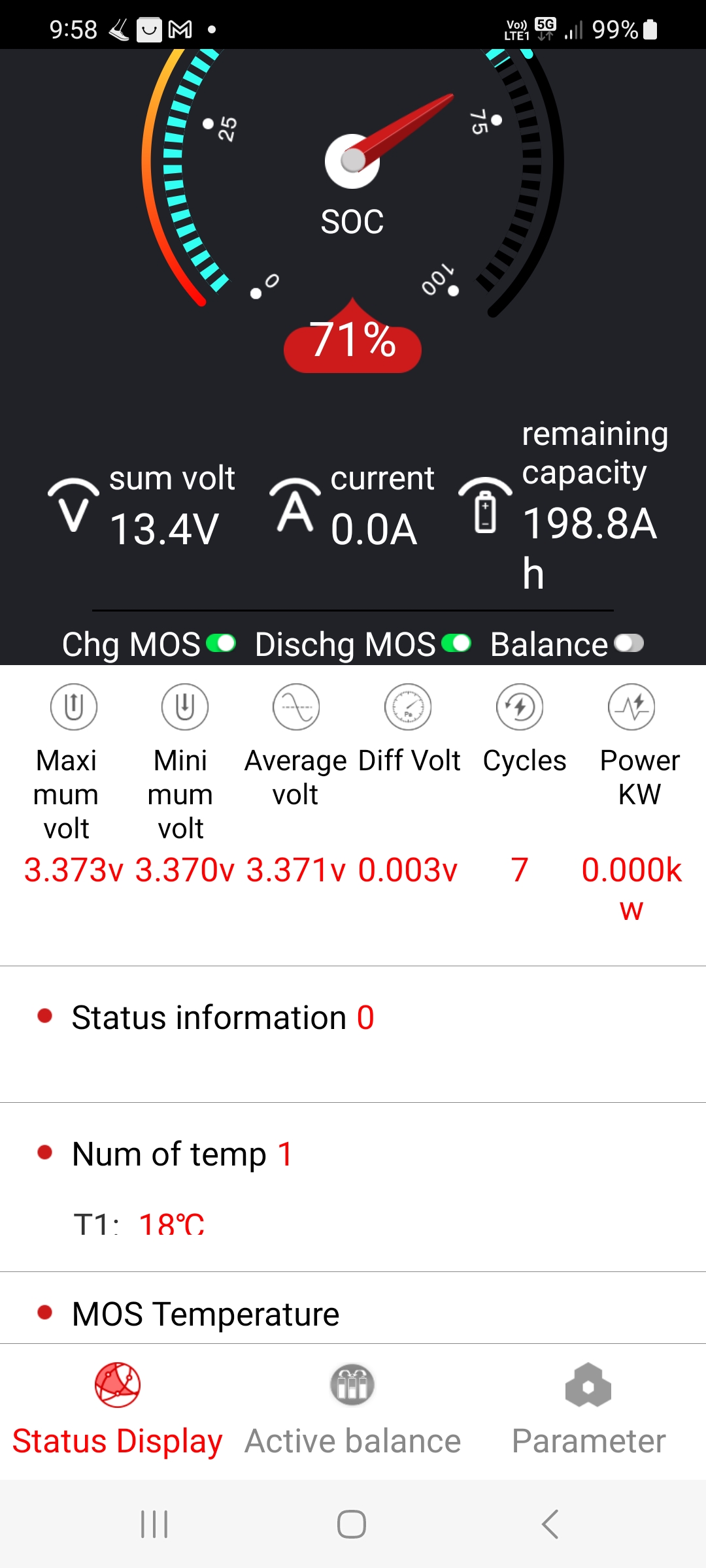

Před 2 dny jsem připojil kapacitní balancer na baterii do auta.Rozdíl byl 0,2V.Dnes je 0.003V, takže ty kapacitnî balancery fungují.

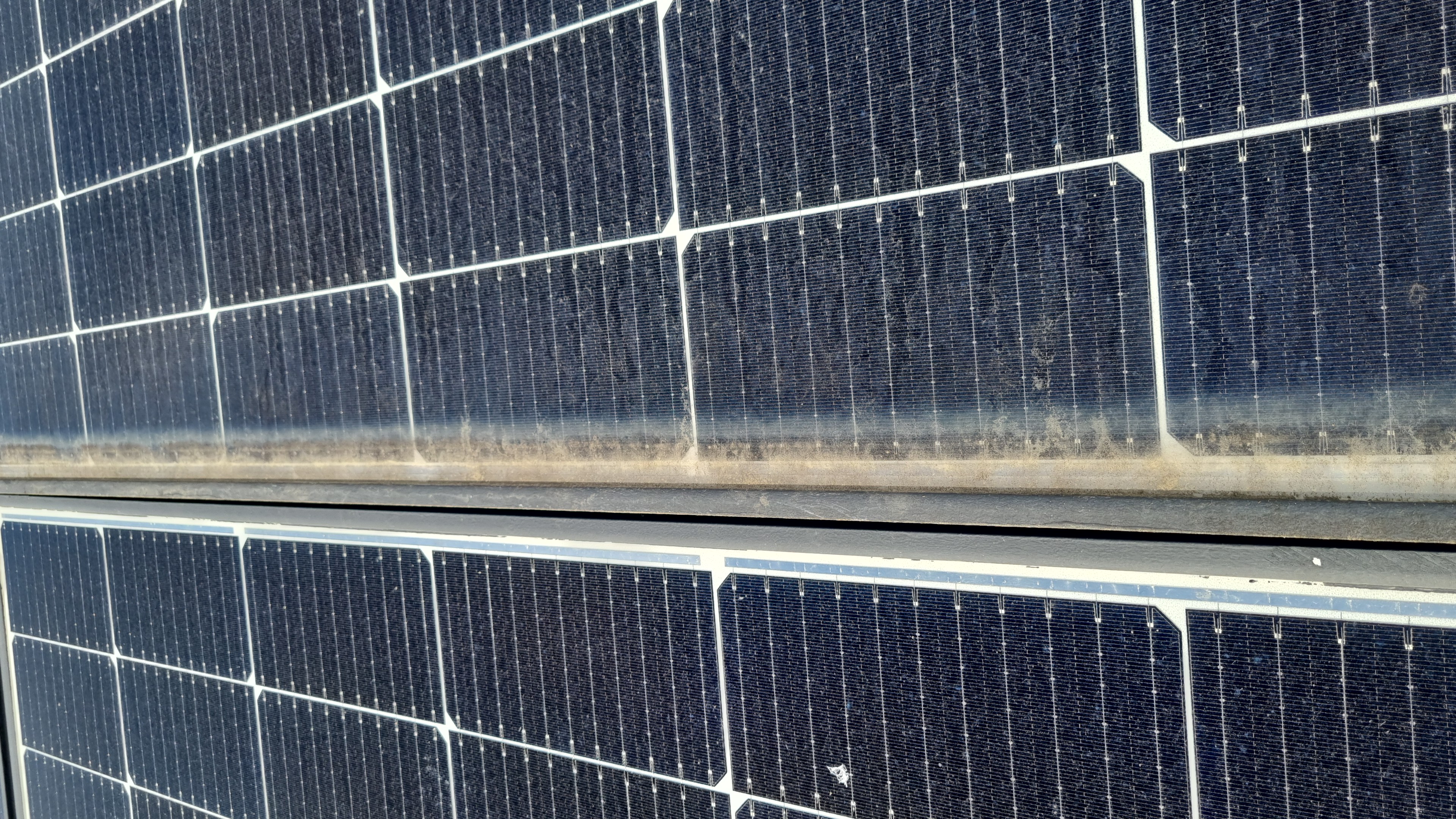

Takový pruh se mi vytvořil na panelech 2 roky na střeše sklon 10st.Panely jsou celkem čisté.Jaký to může mít vliv na výkon a zapouzdření panelu??
