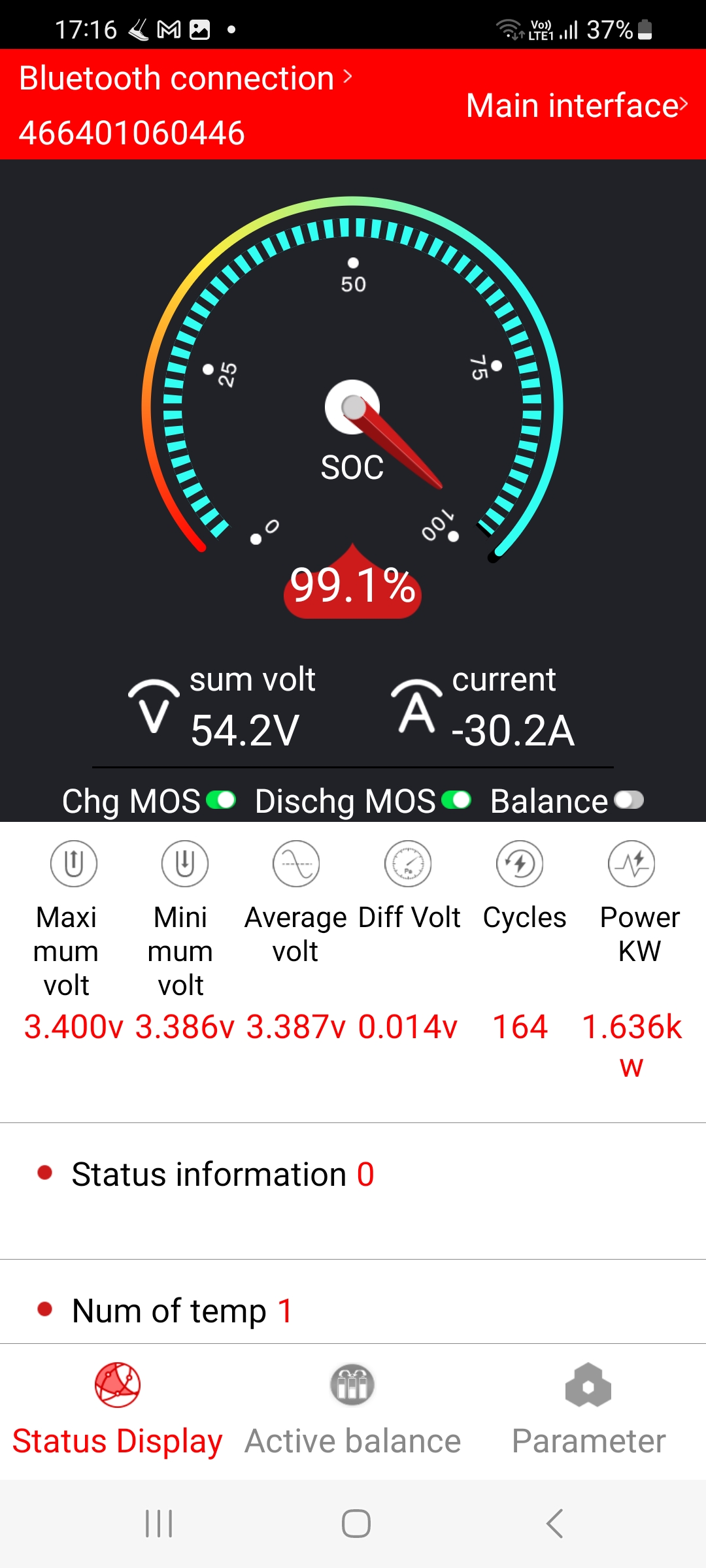

Orientační kontrola kapacity levných Lifepo4 260Ah od Litokaly z Aliexpresu po více než 200 cyklech.
Před cca 18měsíci jsem uvedl do chodu baterie 16S od Litokaly za cca 1500USD.Teď jsem z důvodu spojení s gelovkama přikoupil od Mivvy 2články 130Ah,ty jsem zapojil pararelně a přidal jako 17článek (260Ah)bez BMS.
Baterie jsem ručně vybalancoval dole na 3V a dnes se baterie konečně nabily.
Výsledek je ,že samostaný článek celkem přesně kopíruje napětí starších 16článků.Při orientačním SOC 99% má 3,4V zbylých 16 článků je na tom podobně.
V mém připadě to vypadá,že můj nákup na Ali nebyl průšvih a baterie kapacitu drží.

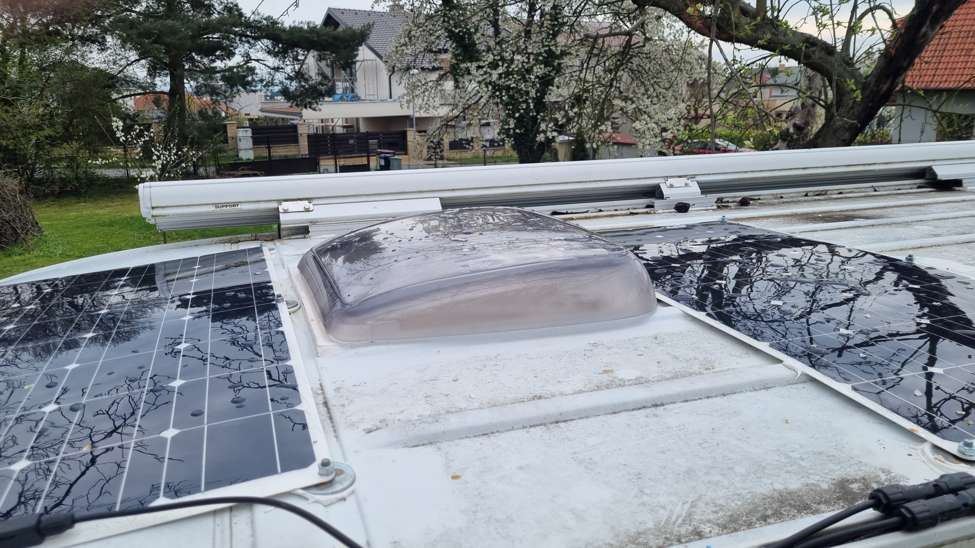

Foto nové FV elektrárny na expedičním vozidle.Koupeno na Ali jako set za cca 4000kč za 3dny dodávka.2x100Wp+Pwm +kabeláž.Celkem to funguje leze z toho 10A při 14V. Koupeno hlavně na dobíjené elektrokol ma cestách.

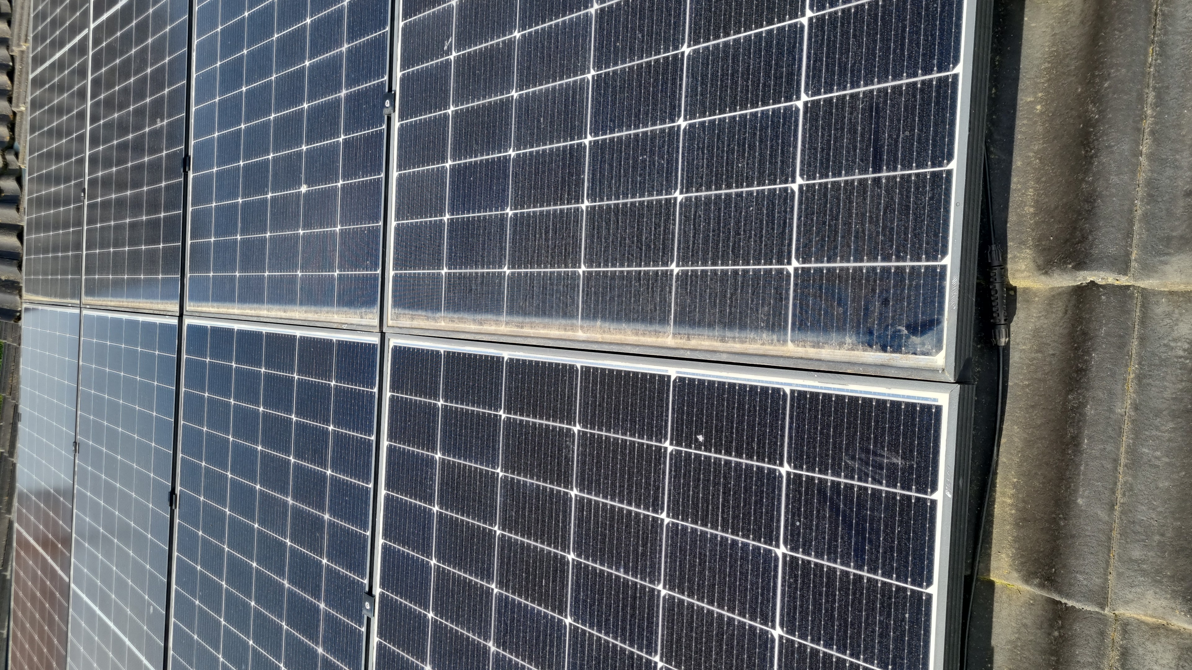

Takový pruh se mi vytvořil na panelech 2 roky na střeše sklon 10st.Panely jsou celkem čisté.Jaký to může mít vliv na výkon a zapouzdření panelu??
