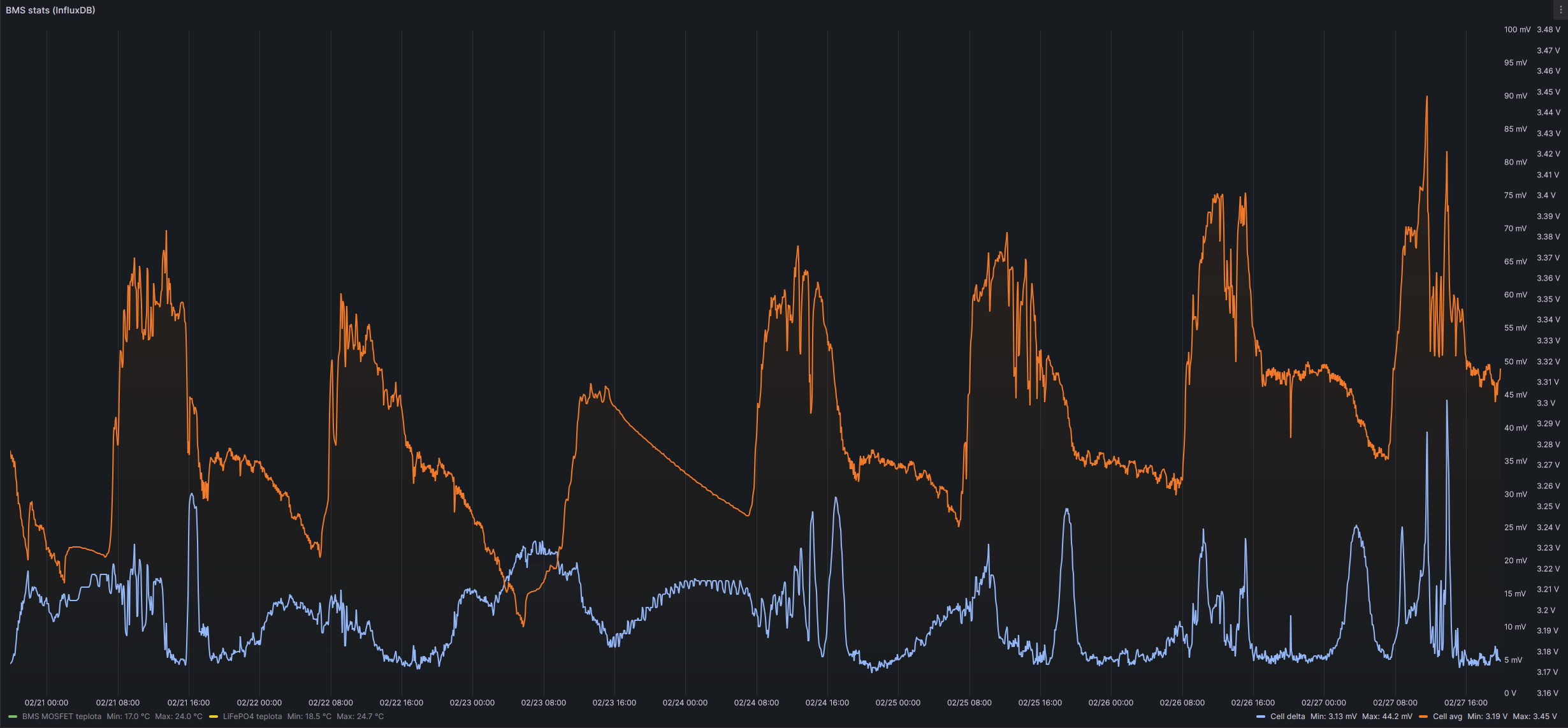

Re: Balancování LI-FE článků před složením baterie
a pri akom rozsahu napatia?Diablo1st píše: úte úno 27, 2024 7:05 pmKeď som bral 15 článkov naraz tak som mal rozdiel okolo 120mV. Pri používaní nemám viac ako 40mV
- Příspěvky: 4250
- Reputace:966
Posledných 7 dní u mňa. Rozbehnú sa nad 3.45V
