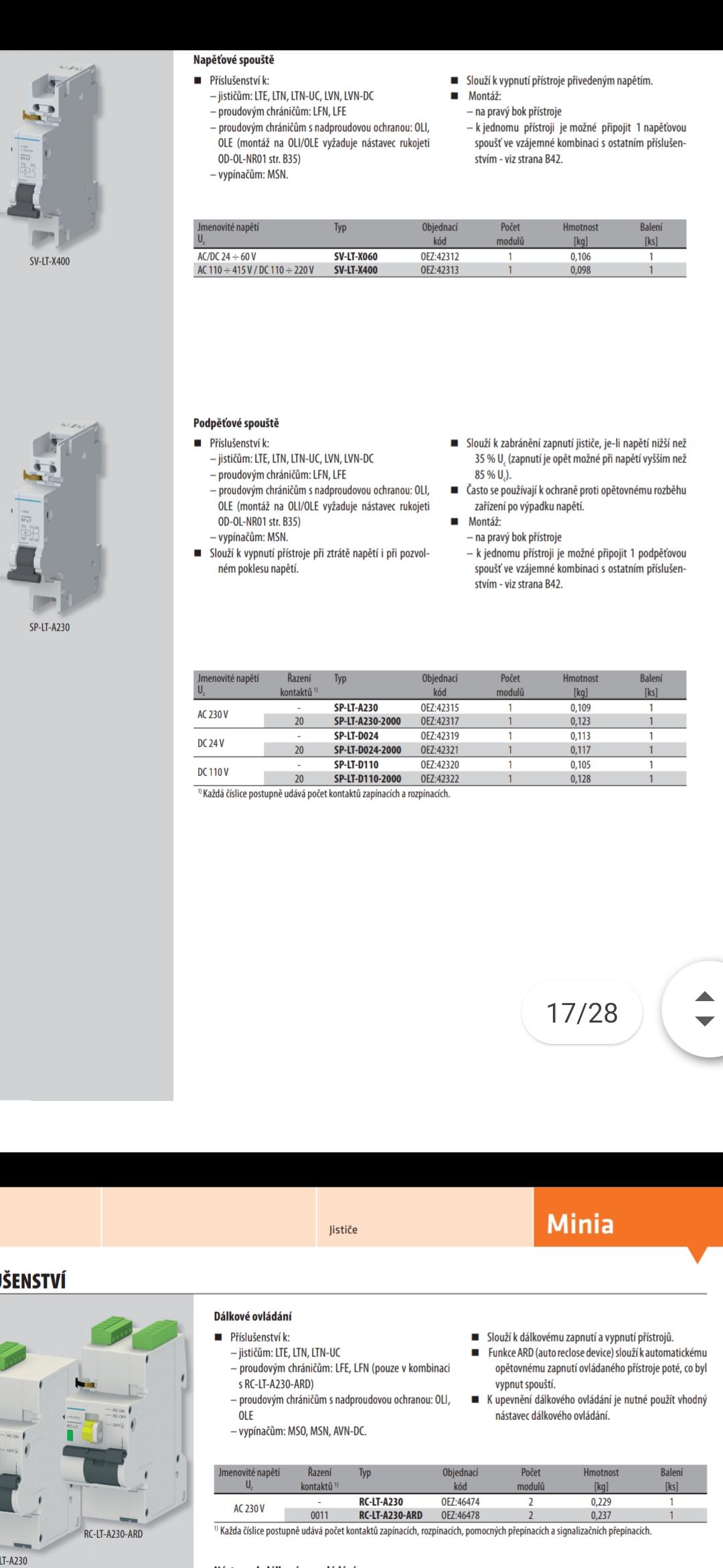

Pánové solárníci dneska si čtu sheety od oezu a heureka našel jsem co jsem hledal. Dámi a pánove hlídač podpětí je to co hledám. Přikládám printscreen s popisem. Pokud padne napětí, jistič to schodí a dokud nenajede, nelze jistič nahodit. Takže vypínač stringu bude OEZ jistič LTN-UC jeden pól umí 220V DC při dodržení polarizace(to u solarů není problém). Jsem nadšen, tak se o to dělím s vámi.

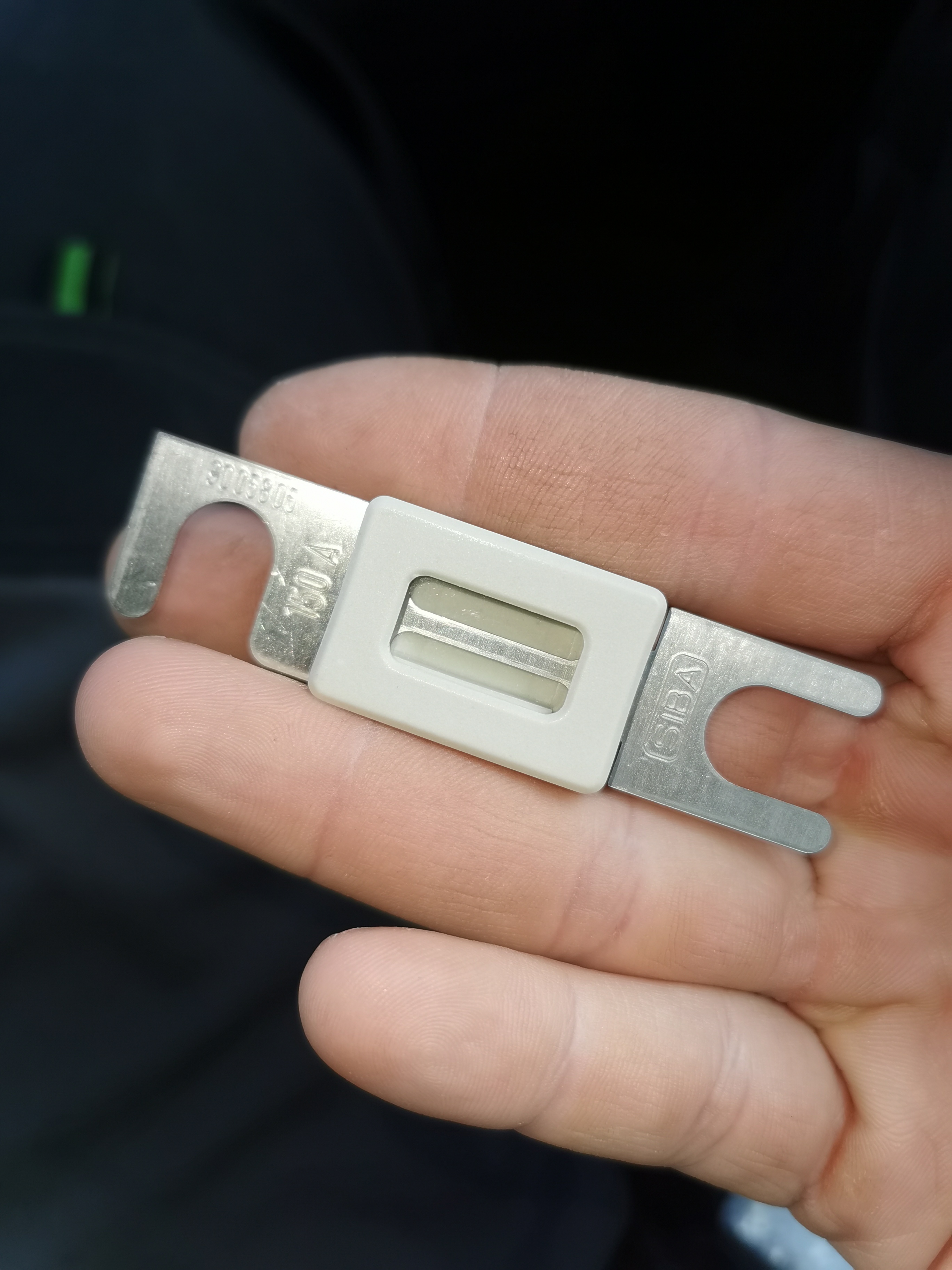

Radost přináší radost, štěstí nechodí samo a tak dnes dorazila pojistka. Takže o víkendu první spuštění
. Jinak pojistka celkem vachrlatá, ten plech je v keramické vložce úplně volně, takže bez držáků asi celkem nepoužitelné, ne jak MEGAco je pevná.

Já teda tvou radost z podpěťové cívky nesdílím. Už jsi taky našel jakou má spotřebu, kterou budeš krmit 24/7/365? Osobně bych tohle řešil klasickou vyrážecí cívkou, a zálohování napětí klidně jenom kondenzátor přes diodu, na jedno vypnutí to bude jistě stačit...

Teda kodle stejně ti musím říct, tvoje odpovědi mě nikdy nenechají chladným v dobrém slova smyslu. Je fakt že snižováním každého wattu jsem již doma posedlý a tak tedy hodím dotaz na OEZ. Ta spoušť na kondenzátor taky k zamyšlení, ale stejně tam musí být ještě ovládací relé před a to taky něco požere, aby se udrželo ve stavu open při NC, ale předpokládám že mi odepíšeš, abych tam dal nějakej stykač s fixací, nebo jak se tomu říká. Osobně s tím nemám ještě zkušenost, ale s tímhle bych si již pohrál. No nespěchám na to, takže to podrobím ještě bádání, než něco koupím, ale postřeh dobrý jako vždy. Kapacitu kondenzatorů asi spočítat podle nějakých energií na shození těžko půjde, takže to bude pokus omyl a pak x3.

To jsi jako myslel, že když padne napětí-jako spadne na měniči ?, jaký důvod to bude plnit, třeba kdyby vypnul měnič na podpětí baterie, tak by se pak nenabíjela baterie a měnič by nenaběhl sám nikdy. Nebo by ty panely odpojilo nepřitomnost napětí na DS ?Dagus píše:Pánové solárníci dneska si čtu sheety od oezu a heureka našel jsem co jsem hledal. Dámi a pánove hlídač podpětí je to co hledám. Přikládám printscreen s popisem. Pokud padne napětí, jistič to schodí a dokud nenajede, nelze jistič nahodit. Takže vypínač stringu bude OEZ jistič LTN-UC jeden pól umí 220V DC při dodržení polarizace(to u solarů není problém). Jsem nadšen, tak se o to dělím s vámi.

Ne dělá se civka na 24V takže jsem se domníval, že bych za BMS kou klasicky ze sběrnice vzal 48V děličem 1:2 bych udělal cca 24V a hotovson, žádný drama. Dělají 24, 110 a 230V.
Tak odběr je 1.4W "Dobrý den, pro podpěťovou spoušť SP-LT-D024 je znám příkon 1,4W při napětí 24 V DC"

Tomu rozumím, ale když ti BMS vypne na podpětí, tak se přestane nabíjet aku a BMS bude čekat na proud z panelů, to pak budeš ručně nahazovat ty odpojené panely ?Dagus píše:Ne dělá se civka na 24V takže jsem se domníval, že bych za BMS kou klasicky ze sběrnice vzal 48V děličem 1:2 bych udělal cca 24V a hotovson, žádný drama. Dělají 24, 110 a 230V.

Viz začátek diskuze. Potřebuji něco co schodí jistič od stringů pokud nastane nějaká emergency akce.
1) stop tlačítko u měniče
2) relé smoke senzoru spojí, nebo rozpojí dle potřeby
3) stop tlačítko někde venku na budově(asi takové to požární se sklíčkem)
4) záplavový kontakt
Do tohohle půjde furt napětí a jednoduchým rozpínacím kontaktem to mohu aktivovat. Netřeba další zálohovanej zdroj na logiku, nebo sepnutí spoustě, ale žere to 1.4W + dělič přímo z aku.
Druhá reálně vyhlížející možnost je opačnej princip dle kodla a jiných, ne rozpínat, ale kontaktama spínat spoušť a tam třeba ty kondenzátory pro případ vadné aku, nebo odpojení vlivem bms. Odběr nula, ale v případě odpojení vlivem bms je třeba ještě jedno relé na ošetření tohoto stavu, takže to případně taky něco může sežrat, snadnější realizace záplavového kontaktu.
