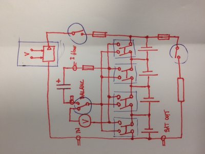

Re: ATtiny85 + Uno komunikácia
vypadalo to takto: sory za schema, ten stvorcek vlavo, je regulator, baterky su znazornene jednotlivo a velky odpor vpravo predstavuje akukolvek zataz. Tie male kruzky s dvoma ciarkami okolo vodicov je meranie prudu.
toto je navrh, nakoniec vypinace nabijania ani zataze sa k realizacii nedostali. (vypinace zakruzkovane perom)

Nedalo mi to napsat...než superkondenzátor, je asi lepší to akumulovat v menším Li článku, účinnost uložení energie v kondenzátoru při běžném připojení přes relé je 50% a je jedno jestli je tam sériově odpor nebo ne. Pokud by to mělo být nad 50%, je potřeba zvolit pumpu za pomocí indukčnosti...svango píše:Ked som zacal s LiFePO, nechapal som preco mam nieco palit v odpore.

Co to je za blbost, účinnost nabíjení a vybíjení kondenzátoru je přeci skoro 100%, až na odpor toho materiálu uvnitř. Kdyby to tak nebylo, měli bychom na kondenzátorech chladiče. A ty nemáme. V práci uváděná účinnost není kondenzátoru, ale zdroje. Přestaňte uvádět v omyl ostatní... Díky.

Mohu se zeptat, jakou elektro školu máte vystudovanou? Ten výkon se samozřejmě maří v tom kondenzátoru a v přívodních vodičích (nebo kontaktech relé) a ano, ty kondenzátory se ohřívají. Než si něco ověříte, tak přestaňte vyvracet něco o čem nic nevíte...Díky

Zde je to příliš zjednodušené a tím pádem daleko od reality. Ideální indukčnost, ideální dioda, ideální kondenzátor. V praxi je to ale jinak. Nejdále od ideálu je indukčnost, nebo při malých napětích dioda. Ani kondenzátor není zcela ideální. Navíc je potřeba brát v úvahu že čím větší kondenzátor, tím omezenější počet cyklů životnosti (dle technologie: u superkapacitorů třeba řádově jen milion cyklů).thomas.007 píše:V jednoduchosti např. zde:

Souhlasím, je to hodně zjednodušené, taky jsem to nad odkazem uvedl.
Reagoval jsem na to schéma, protože něco podobného jsem před lety dělal a když jsem zjistil, jaké jsou celkové ztráty (a kde všude jsou), tak jsem to zavrhl. Nábojová pumpa (ne jen kondenzátor) toto řeší, s vysokou účinností (nad 90%) a z Aliexpressu i za příjemné ceny.
Myslím si, že energii těžce získanou z obnovitelných zdrojů můžeme využít i lépe než jen na teplo.

Tak a už jsme jinde. Tohle zapojení s relátkama má samozřejmě výše uvedený nevýhody, navíc je to drátařina s mnoha nejštěnejma drátama okolo baterek. Proto preferuju "modulovou" BMS přímo na článcích, s minimem vodičů okolo. Ví někdo, jak udělat tu anketu, jsestli je zájem i o jednodušší verzi bez přelévání, jenom s odporem, a měřením baterek?
