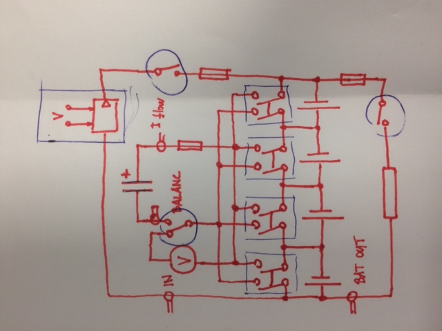

Ked som zacal s LiFePO, nechapal som preco mam nieco palit v odpore. Tak som podla chlapika, ktory si robil monitoring s jednym Arduinom na cely pack pomocou relatok, vymyslel zapojenie so superkondenzatorom.kodl69 píše:1.) je potřeba se vyhrát...
výsledek má být inteligentní BMS s možností "přelévání" energie jak při nabíjení, tak při vybíjení (neodebírání energie z nejslabších článků při konci vybíjení)
Princip:
1. Arduino meraci mod; postupne cez relatka odmeralo napatie kazdeho clanku. Algoritmus nasiel najslabsi a najsilnejsi clanok.
2. Arduino preplo relatko medzi meracim a balancnym modulom, preplo relatko najsilnejsieho clanku na kondenzator, vydrzalo 1s, odoplo sa od neho a preplo relatko najslabsieho clanku a pripojilo ho na nabity kondenzator po dobu 2s.
3. toto bezalo dokola v 5s intervaloch.
Nevyhody:
- relatka zrali energiu,
- Arduino zralo energiu,
- moja osobna pohoda nestupla, prave naopak, vzdy som mal strach ci Arduino nezblbne a nespoji mi nejake relatka do skratu (co sa stavalo pri restarte a nabehu Arduina, system musel byt vten moment odpojeny),
- prvotne nabijanie kondenzatora bolo nutne robit cez odpor,
- aj odpojeny system drzal nabity kondenzator a nechutne to pri nesikovnej manipulacii koplo
- aj ked system bezal na odpojenom, umyselne rozhodenom packu, tak sa clanky zrovnali len na rozdiel 15mV (bez balanceru normalny zrovnany pack v prevadzke sa mi zrovnal na 3-5mV.
Vyhody:
- Arduino monitorovalo pack,
- vedelo ma informovat, a keby som mal bistabilne rele, mohlo odpojit ako nabijanie, tak zataz v pripade, ze ktorykolvek clanok bol nad/pod stanovenu hranicu.
- balancovanie fungovalo ako pri nabijani tak vybijani.
Prevadzkou som zitil: v podstate u 4 clankov bolo toto vsetko zbytocne, aby som overil funkcnost systmu, musel som vzdy pack rozhodit, sam bez balancovania sice mal drobne rozdiely medzi clankami, hlavne pri zatazeni, ale nikdy to nebolo nieco, co by sa po odpojeni zataze nezrovnalo do minimalneho rozdielu aj bez balancera.
Mat lepsie vzdelanie na poly elektroniky, urcite by som skusal relatka nahradit nejakymi tranzistorami a cely sytem zefektivnit.
Planujem do buducna vacsi pack LiFePO a to o co sa tu pokusate by sa urcite siklo, takze zaujem by som mal.
svango
- Příspěvky: 169
- Reputace: 9
- Bydliště: Trencin
Re: ATtiny85 + Uno komunikácia
vypadalo to takto:
sory za schema, ten stvorcek vlavo, je regulator, baterky su znazornene jednotlivo a velky odpor vpravo predstavuje akukolvek zataz. Tie male kruzky s dvoma ciarkami okolo vodicov je meranie prudu.
toto je navrh, nakoniec vypinace nabijania ani zataze sa k realizacii nedostali. (vypinace zakruzkovane perom)

Nedalo mi to napsat...než superkondenzátor, je asi lepší to akumulovat v menším Li článku, účinnost uložení energie v kondenzátoru při běžném připojení přes relé je 50% a je jedno jestli je tam sériově odpor nebo ne. Pokud by to mělo být nad 50%, je potřeba zvolit pumpu za pomocí indukčnosti...svango píše:Ked som zacal s LiFePO, nechapal som preco mam nieco palit v odpore.

Co to je za blbost, účinnost nabíjení a vybíjení kondenzátoru je přeci skoro 100%, až na odpor toho materiálu uvnitř. Kdyby to tak nebylo, měli bychom na kondenzátorech chladiče. A ty nemáme. V práci uváděná účinnost není kondenzátoru, ale zdroje. Přestaňte uvádět v omyl ostatní... Díky.

Mohu se zeptat, jakou elektro školu máte vystudovanou? Ten výkon se samozřejmě maří v tom kondenzátoru a v přívodních vodičích (nebo kontaktech relé) a ano, ty kondenzátory se ohřívají. Než si něco ověříte, tak přestaňte vyvracet něco o čem nic nevíte...Díky

Zde je to příliš zjednodušené a tím pádem daleko od reality. Ideální indukčnost, ideální dioda, ideální kondenzátor. V praxi je to ale jinak. Nejdále od ideálu je indukčnost, nebo při malých napětích dioda. Ani kondenzátor není zcela ideální. Navíc je potřeba brát v úvahu že čím větší kondenzátor, tím omezenější počet cyklů životnosti (dle technologie: u superkapacitorů třeba řádově jen milion cyklů).thomas.007 píše:V jednoduchosti např. zde:

Souhlasím, je to hodně zjednodušené, taky jsem to nad odkazem uvedl.
Reagoval jsem na to schéma, protože něco podobného jsem před lety dělal a když jsem zjistil, jaké jsou celkové ztráty (a kde všude jsou), tak jsem to zavrhl. Nábojová pumpa (ne jen kondenzátor) toto řeší, s vysokou účinností (nad 90%) a z Aliexpressu i za příjemné ceny.

Tak a už jsme jinde. Tohle zapojení s relátkama má samozřejmě výše uvedený nevýhody, navíc je to drátařina s mnoha nejštěnejma drátama okolo baterek. Proto preferuju "modulovou" BMS přímo na článcích, s minimem vodičů okolo. Ví někdo, jak udělat tu anketu, jsestli je zájem i o jednodušší verzi bez přelévání, jenom s odporem, a měřením baterek?
