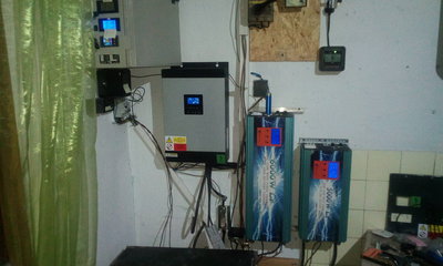

A už som pekne funkčny povedal 6KW PJ a zavesil sa na stenu.

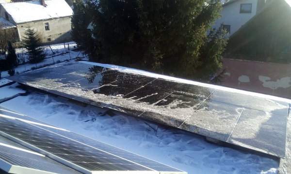

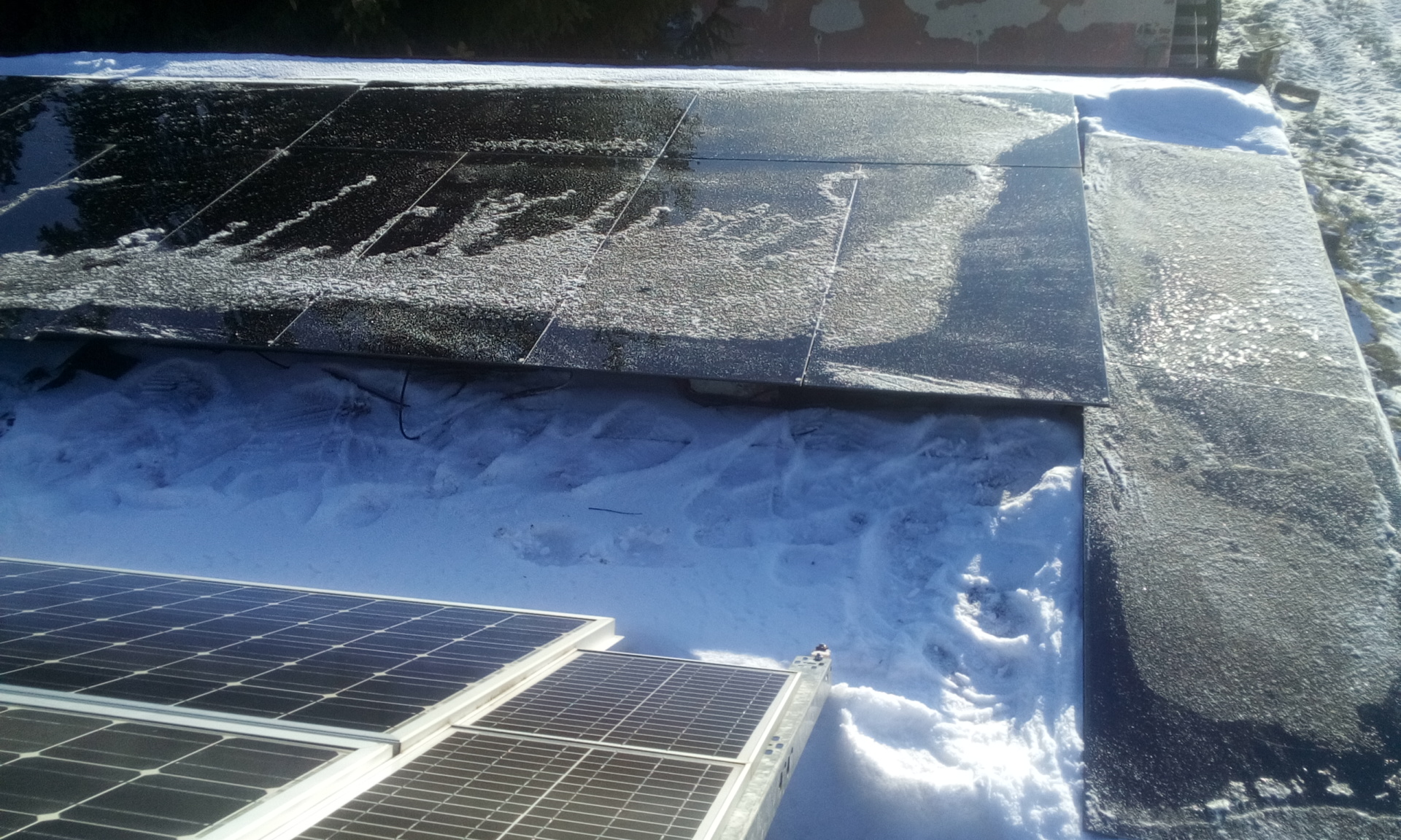

Aktualizujem fotečku amorfnych panelov,bo som sa zabudol,jak som to dal do hromady po havarke. Stale su len poukladane na forštach,ale tento krat neprečnievaju cez okraj ako vtedy jak bol letecky deň (to bola pričina lietania,lebo sa otočil vietor,ako sa to ešte nestalo a ich to prečnievanie podfuklo). Použil som aj popraskane,že ak dačo davaju,tak nech idu,no sranda je že cele amorfne pole nedokaže dať viac ako 68W a to slnko ešte stale klesa. Dokonca z celeho solarka sa nedostavam k dajak extremnym čislam aktualneho vykonu,iba 1340W. V lete maximum oblizoval hranicu axperta 3000W,jak slnko kuklo z poza mrakov na chladne panele. Odhadujem,že to klesne pod 1000W,ako tomu bolo pred rokom,teda viac času si pohoviem na DS ako na slnečnych lučoch.

Takže ty amorfy jsou opravdu v tomto počasí úplně pase? Co máš za zbytek panelu?
Re: Jančiho podtatranske solarka.
Jasně, to že fungují dobře s nepřímým osvětlením byly jenom marketingový kecy. Mám úplně stejnou zkušenost.

I ja mam 550Wp amorfu a jestli v temnote u polykrystalu 5% tak na amorfech 0,5%. Jenze ja je mam z roku 2006-2008. Tehdy bylo prd

I na mppt vstupu a stejne strese konci s vyrobou klidne o hodinu driv ;-(.
U me to polykrystal valcuje.

Tak Ja mam amorfne uplne blbo položene a ani v lete som z nich nedokazal potiahnuť to čo je na štitku. Zhruba som dostal 48-49W z jedneho a štitok ma 74W,ak ma pamäť neklame. Ale čo som pozoroval,no neviem presne povedať,lebo nemam žiadne meranie,čo zapisuje,len čo si zapamätam,tak oni na začiatku brutalne slabnu. Vola sa to tušim zahorenie a kona sa v prvom roku prevacky a stratia okolo 5-10% vykonu. Ako neni som si isty,lebo som to ešte netestoval,len desi o tom bola zmienka.
