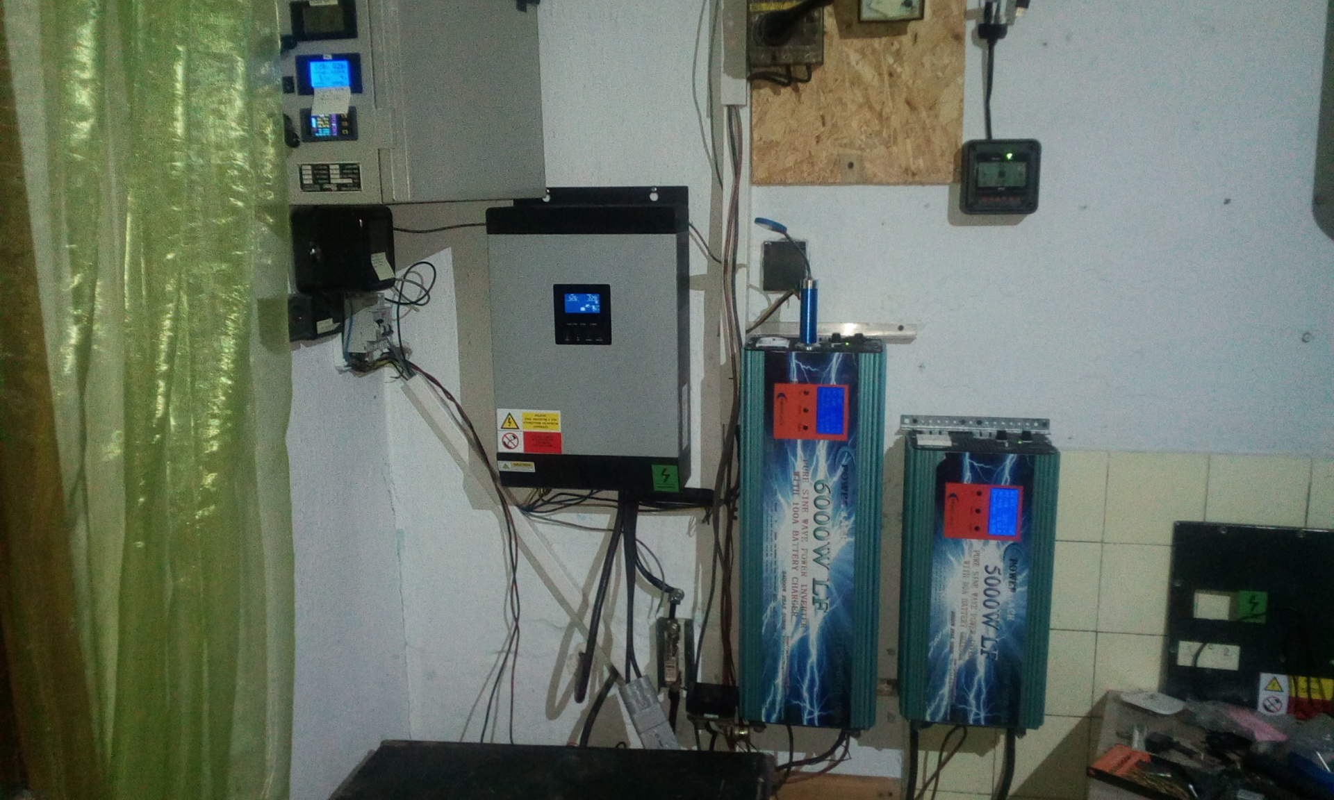

A už som pekne funkčny povedal 6KW PJ a zavesil sa na stenu.

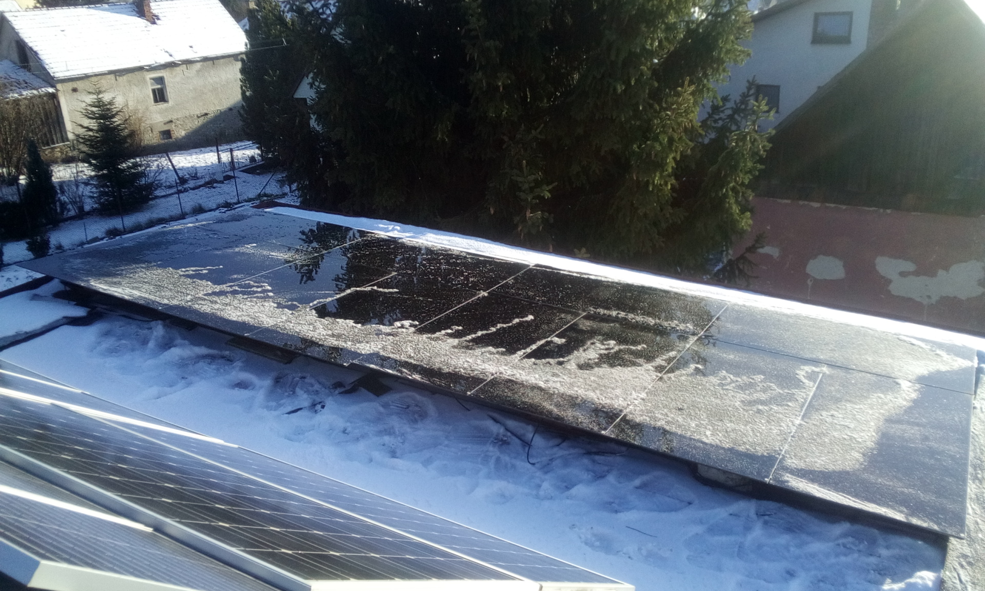

Aktualizujem fotečku amorfnych panelov,bo som sa zabudol,jak som to dal do hromady po havarke. Stale su len poukladane na forštach,ale tento krat neprečnievaju cez okraj ako vtedy jak bol letecky deň (to bola pričina lietania,lebo sa otočil vietor,ako sa to ešte nestalo a ich to prečnievanie podfuklo). Použil som aj popraskane,že ak dačo davaju,tak nech idu,no sranda je že cele amorfne pole nedokaže dať viac ako 68W a to slnko ešte stale klesa. Dokonca z celeho solarka sa nedostavam k dajak extremnym čislam aktualneho vykonu,iba 1340W. V lete maximum oblizoval hranicu axperta 3000W,jak slnko kuklo z poza mrakov na chladne panele. Odhadujem,že to klesne pod 1000W,ako tomu bolo pred rokom,teda viac času si pohoviem na DS ako na slnečnych lučoch.
Už aj davam postupne do hromady litiove staršie a rôznorode članky,ale ukazalo sa,že aj tie ktore mam hotove musim prerabať a odstraniť elektroniku z člankov. Normalne nechapem ako je to možne,ale zopar člankov už v hotovom packu su napätim uplne na nule,popripade zopar člankov ma okolo 3v,no elektronoka ich nepusti nabiť,aj keď prud z nich dokažem odoberať. Chvilu to fungovalo aj pri elektronike a zrazu po dajakej dobe nečinnosti sa im nechce.
Tak nič uvidime aku baterku poskladam,lebo 1,9KWh mäkkeho luhu ma problem fungovať,aj počas slnka a dostava poriadne zabrať. Dokonca nemôžem mať zapnute prebitky,lebo som sa neodhodlal rozobrať axperta a použiť signal prepnutia na sieť,aby odpojil vytažovač od baterie. Tym padom,ak axperta pretažim,on sa prepne na sieť,baterla skoči napätim na otvorenie vytažovača a tak do bojlera tečie plnych 2000W zo siete,ktore neodpoji,lebo kym ostatna spotreba neklesne pod 400W,tak axpert neprepne viac ako 2400W nazat na baterie a aj to zhodnocuje dajaku dobu.
A takto si tu žijeme a stale sa nam nepači nedokonale dielo.

Takže ty amorfy jsou opravdu v tomto počasí úplně pase? Co máš za zbytek panelu?
- Příspěvky: 8263
- Reputace: 1043
Re: Jančiho podtatranske solarka.
Jasně, to že fungují dobře s nepřímým osvětlením byly jenom marketingový kecy. Mám úplně stejnou zkušenost.
- Reputace: 239
a pritom mi tu z uzivatelu nekdo rikal ze s nimi nema takovy problem takze co polykrystal a je po prdeli?
- NOPARasito
- Příspěvky: 2600
- Reputace: 192
I ja mam 550Wp amorfu a jestli v temnote u polykrystalu 5% tak na amorfech 0,5%. Jenze ja je mam z roku 2006-2008. Tehdy bylo prd
- Reputace: 239
https://www.youtube.com/watch?v=yG6YMGttKs8
popravde kdyz sem videl ze ten amorf mu dava i skoro otoceny myslel sem si ze ty amorfy fakt zvladaji i odrazene svetlo
- NOPARasito
- Příspěvky: 2600
- Reputace: 192
I na mppt vstupu a stejne strese konci s vyrobou klidne o hodinu driv ;-(.
U me to polykrystal valcuje.
U znameho jsem montoval 2ks solyndry(trubice-zebrik) a po masazi jak je na tom s vykonama, se taky 2x radostne netvaril ;-(. A to je solyndra na W 1,5x drazsi nez polykrystal. Jsou to to holt vystrely do tmy.
Uz jen to ze napr. panel 36Wp ma rozmer treba 1200x660 je masakr jak na plochu tak vahu ;-(.
Ale je pravda, ze pri recyklaci bude vice kremiku a hliniku

Tak Ja mam amorfne uplne blbo položene a ani v lete som z nich nedokazal potiahnuť to čo je na štitku. Zhruba som dostal 48-49W z jedneho a štitok ma 74W,ak ma pamäť neklame. Ale čo som pozoroval,no neviem presne povedať,lebo nemam žiadne meranie,čo zapisuje,len čo si zapamätam,tak oni na začiatku brutalne slabnu. Vola sa to tušim zahorenie a kona sa v prvom roku prevacky a stratia okolo 5-10% vykonu. Ako neni som si isty,lebo som to ešte netestoval,len desi o tom bola zmienka.
