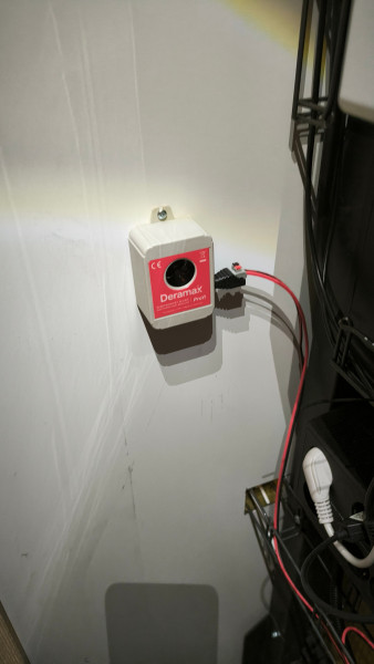

Dal jsem do strojovny radši plašič hlodavců , nevím jestli to funguje uvidíme

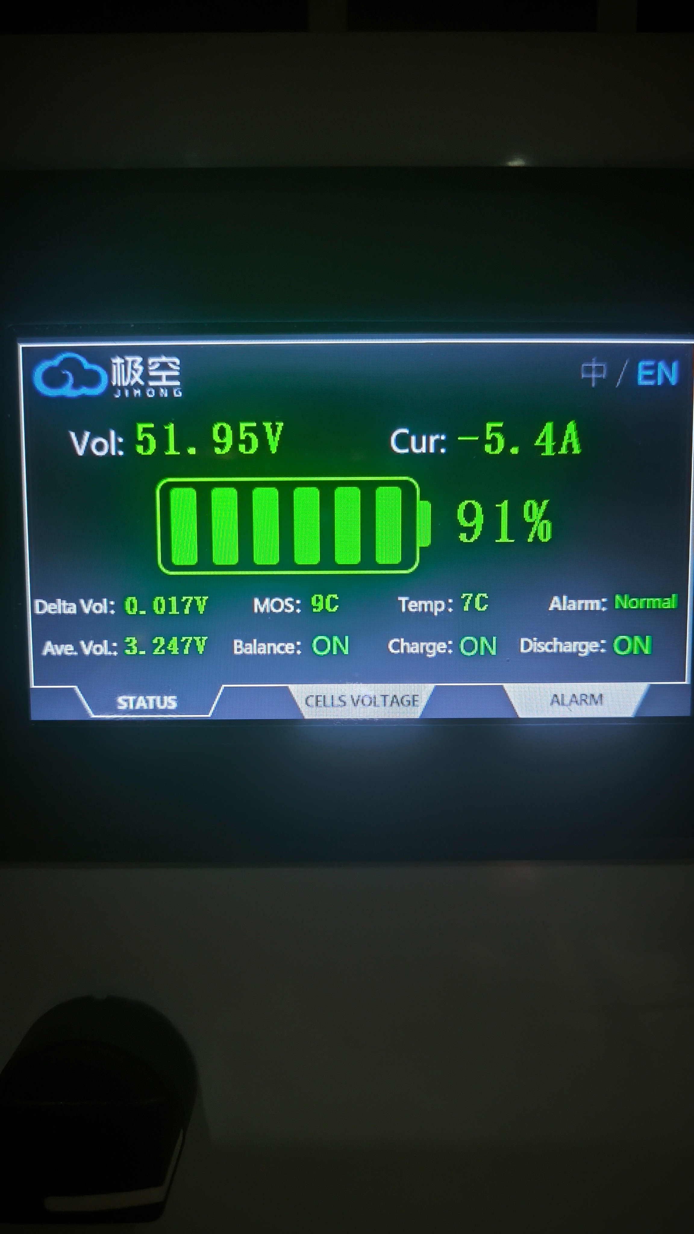

Ta moje BMSka je nějak zmatená ráno tam bylo cca 55% a večer 91% a to se víceméně celý den baterie vybíjela
Hlavně že balancuje jak má a horní odpojovací napětí mám taky odzkoušené a ty procenta mě netankujou, jedu podle Shuntu, ale je to zvláštní.

Necelých 52V a balancuje??
poloostrov v módu AC IGNORE

Myslim, ze na displayi sa len ukazuje, ze funkcia balancovania je zapnuta, ale aktivne bude balancovat az ked lubovolny clanok vyskoci napatie podla nastavenia.
Par prispevkov dozadu si pisal, ze sa ti resetuje SOC na 100% hned ako 1 clanok dosiahne 100% SOC napatie. Teraz vidim, ze mas starsiu verziu firmwaru. Australcan na YT to popisoval, ak by si chcel link tak dohladam. Kazdopadne mozes skusit update: https://drive.google.com/drive/folders/ ... RSYo-gHLOF
Zmena je, ze SOC sa prepne na 100 percent az po uplynuti doby absorbcie a zaroven musi mat clanok RCV napatie.

Ano na displeji to ukazuje že je balancování zapnuté, ale ne aktivní.
Díky za ten link, na to přehrání je potřeba nějaký kabel USB-RC485 ? Přes bluetoh to asi nepůjde.
Asi to řešit nebudu, až budu přidávat druhou bat. tak stejně asi dám nové BMS V19 a jiný displej, abych viděl obě bat. na jednom Displeji

Ano, treba na to prevodnik z RS485 na usb (napr: https://www.aliexpress.com/item/1005010389167788.html) Cez BT to nejde.
Kombinacia v19 a v15 by tiez mala byt bezproblemova, ale treba nastavit v19 ako master.

olii píše: sob pro 06, 2025 6:39 pmMyslim, ze na displayi sa len ukazuje, ze funkcia balancovania je zapnuta, ale aktivne bude balancovat az ked lubovolny clanok vyskoci napatie podla nastavenia.
To je zajímavé, protože v aplikaci se standardně zobrazuje "OFF", pokud je balancování neaktivní a je povolené/zapnuté. Pouze když aktivně balancuje, tak se na přepne na "ON" - skoro se mi nechce věřit, že by to externí displej zobrazoval jinak (?)leoshavla píše: sob pro 06, 2025 7:24 pmAno na displeji to ukazuje že je balancování zapnuté, ale ne aktivní.
Mohu se ze zvědavosti zeptat, od jaké hodnoty napětí článku je nastaveno balancování..?

Je to tak v aplikaci ukazuje OFF a na displeji ON balancování mám nastaveno od 3.4V
