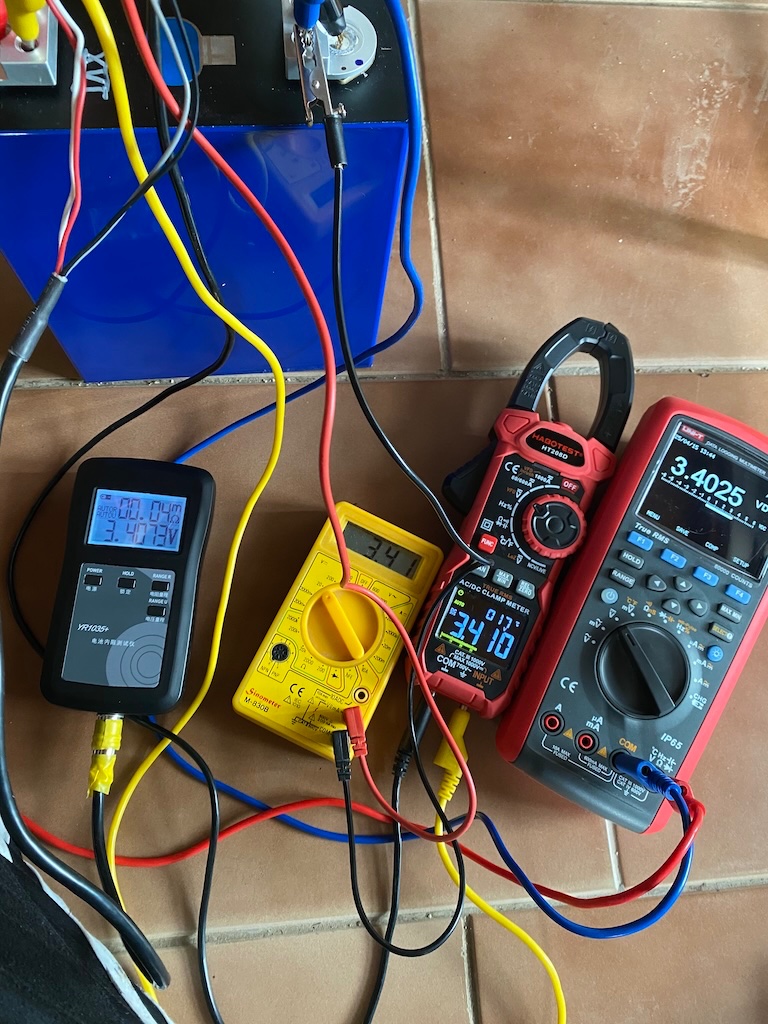

Tohle se netestuje, tohle se vyčítá ze specifikace výrobce pro daný rozsah.
99 % měřáků pak sice na většině rozsahů měří výrazně přesněji, ale to není zas tak podstatné.
Ale chceš-li test, budiž: YR1035+ tu kecá o 5mV, což je pro práci s bateriemi akceptovatelné. Taky mám asi ten "pajc". Ok, vynechal jsem kategorii měřáků za 2000 - 5000 Kč
Mám i kalibrovaný napěťový etalon a unitrend ukazuje víceméně totéž, co se píše na tom etalonu.

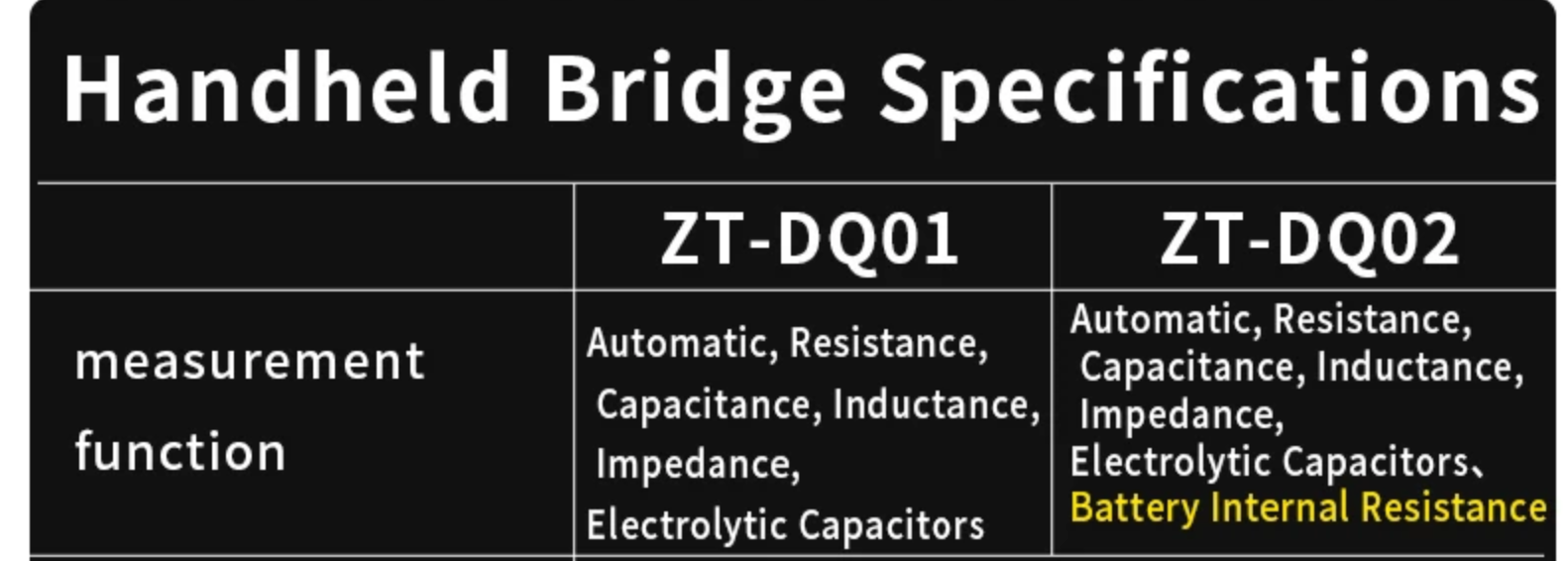

Máš-li na mysli ZT-DQ02, tak má. Dokonce to má i ve specifikaci. Počítám, že mi tak do 14 dnů dorazí, takže udělám srovnání s YR1035+.
https://www.eevblog.com/forum/testgear/ ... rch-2025)/

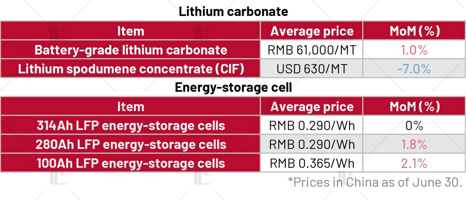

Cena LFP článků v Číně je aktuálně cca 41 USD/kWh.
Cena mírně stoupá. Nové FVE instalace v Číně od června už nemají nárok na pevné výkupní ceny, a proto se prudce ochladil trh s panely. Já tam tedy čekám větší poptávku po úložištích. Ale pro výrazný růst by tam musely přijít jasné pobídky pro instalaci ESS.
V dalších měsících se uvidí, kterým směrem se trh vydal.
Podorobněji: https://www.infolink-group.com/energy-a ... emain-firm
