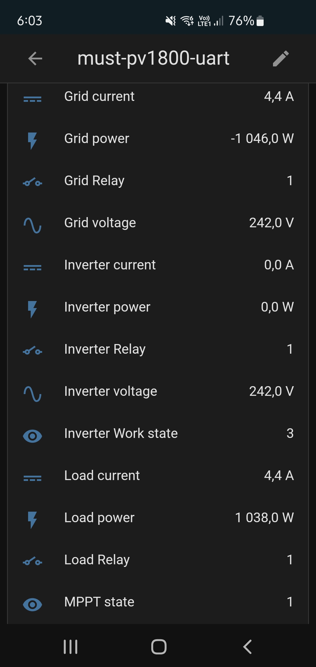

Ja používam SBU+SOL+OSO, SellPower mám stále 0 kWh. Grid-Tie je trochu zavádzajúce, lebo sa to zvyčajne používa ako výraz pre "prifázovaný", ale MUST to má aj pri bypasse... Môj sa pred polnocou prepol na sieť a takto vyzerajú čísla.
