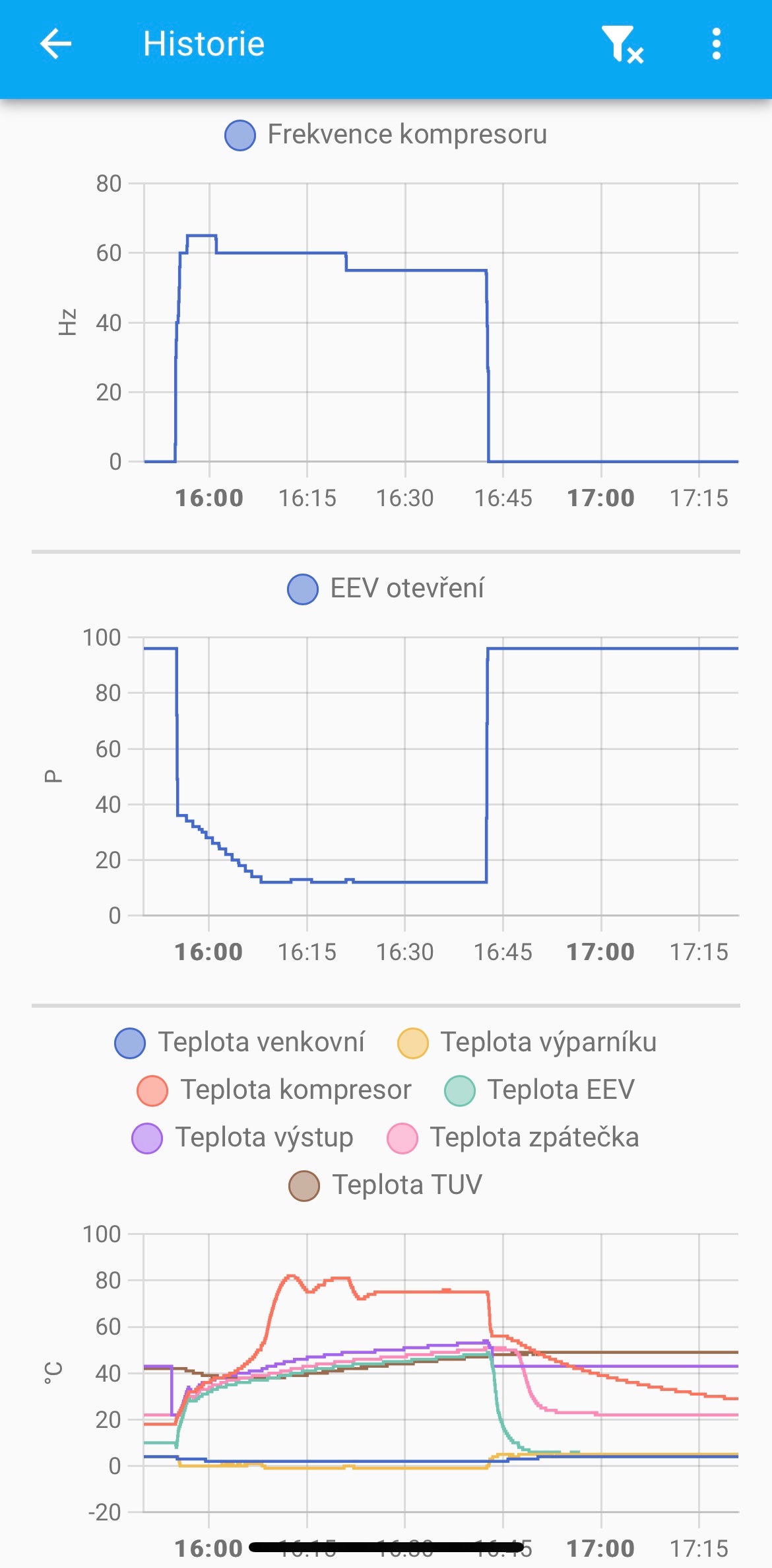

Pájo pls.Natoč nám co Ti z toho leze při zafixované frekvenci 50 a 60Hz???S tím,že škrcení nastav, aby teplota výtlaku položka 7 byla k 80st a moc EEV nekmital. A nech to chvili běžet. Podle mě to limit účiinosti toho stroje,ustálený stav s vysokou teplotou výtlaku.
Ve všech grafech co jste posílali tak okolo této hranice to ukazoval nejlepší parametry.

Takhle se to chovalo pri ohrevu TUV

Tak jak to vypadá na začátku teplota kompresoru + ty 3 zoubky EEV, by to mělo vypadat celou dobu.Ty jsi pak udělal defrost a už to bylo mimo rozsah.Jak spadne teplota kompresoru, přestane to topit.

Ten zacatek je topeni a po pauze pak az ohrev TUV od cca 21:40
Franta2776 píše: pon lis 18, 2024 2:07 pmTak jak to vypadá na začátku teplota kompresoru + ty 3 zoubky EEV, by to mělo vypadat celou dobu.Ty jsi pak udělal defrost a už to bylo mimo rozsah.Jak spadne teplota kompresoru, přestane to topit.

Aha,tak dej vyšši frekvenci o 5Hz nebo škrcení na 11 a vyzkoušej. Bylo by dobrý,kdyby to vyzkoušeli Paja nebo Albert,ti mají měření přesný já hledím jenom teploměr a wattmetr.ElektroEzs píše: pon lis 18, 2024 2:26 pmTen zacatek je topeni a po pauze pak az ohrev TUV od cca 21:40Franta2776 píše: pon lis 18, 2024 2:07 pmTak jak to vypadá na začátku teplota kompresoru + ty 3 zoubky EEV, by to mělo vypadat celou dobu.Ty jsi pak udělal defrost a už to bylo mimo rozsah.Jak spadne teplota kompresoru, přestane to topit.
- Příspěvky: 7059
- Reputace:682
Ještě je vidět jak kompresor snižoval fr. asi zamrzal výparník.To mi dělá taky.

To nepopírám,ale při tom ohřevu TUV výtlak vytlačil na teplotu nahoře,tak jak měl a potom teplota padala a někde u 60st Měl EEV zavřít a vytlačit nahoru teplotu a to neudělal.Nechal ji klesnout na teplotu topné vody a to netopí.ElektroEzs píše: pon lis 18, 2024 2:45 pmJa to merim kalolimetrem s platnym overenimFranta2776 píše: pon lis 18, 2024 2:34 pmAha,tak dej vyšši frekvenci o 5Hz nebo škrcení na 11 a vyzkoušej. Bylo by dobrý,kdyby to vyzkoušeli Paja nebo Albert,ti mají měření přesný já hledím jenom teploměr a wattmetr.ElektroEzs píše: pon lis 18, 2024 2:26 pmTen zacatek je topeni a po pauze pak az ohrev TUV od cca 21:40Franta2776 píše: pon lis 18, 2024 2:07 pmTak jak to vypadá na začátku teplota kompresoru + ty 3 zoubky EEV, by to mělo vypadat celou dobu.Ty jsi pak udělal defrost a už to bylo mimo rozsah.Jak spadne teplota kompresoru, přestane to topit.

Frekvence omezena na 65Hz, EEV 12, ohrev TUV 48C

Ta teplota výtlaku už vypadá OK.Ten EEV pořád nepracuje.Dej polohu EEV 11 a mĕl by začít otvírat.Uvidime co z toho vyleze.

Ohrev akumulace 35C(zatim 33C leze to nahoru pomalu) z akumulace to taha obehovka do podlahy. Ted uz EEV reguluje v rozsahu 12-19. Prikon kolem 2kw a cop 3,25-3,7

Ten rozsah regulace 12-19 je hodně.Snižil bych lehce frekvenci,aby ta regulace chodila max 12-15 a tolik nekmitala.Ta teplota kompresoru nebude tolik kolísat a COP by se mĕl posunou k horní hranici rozsahu.
