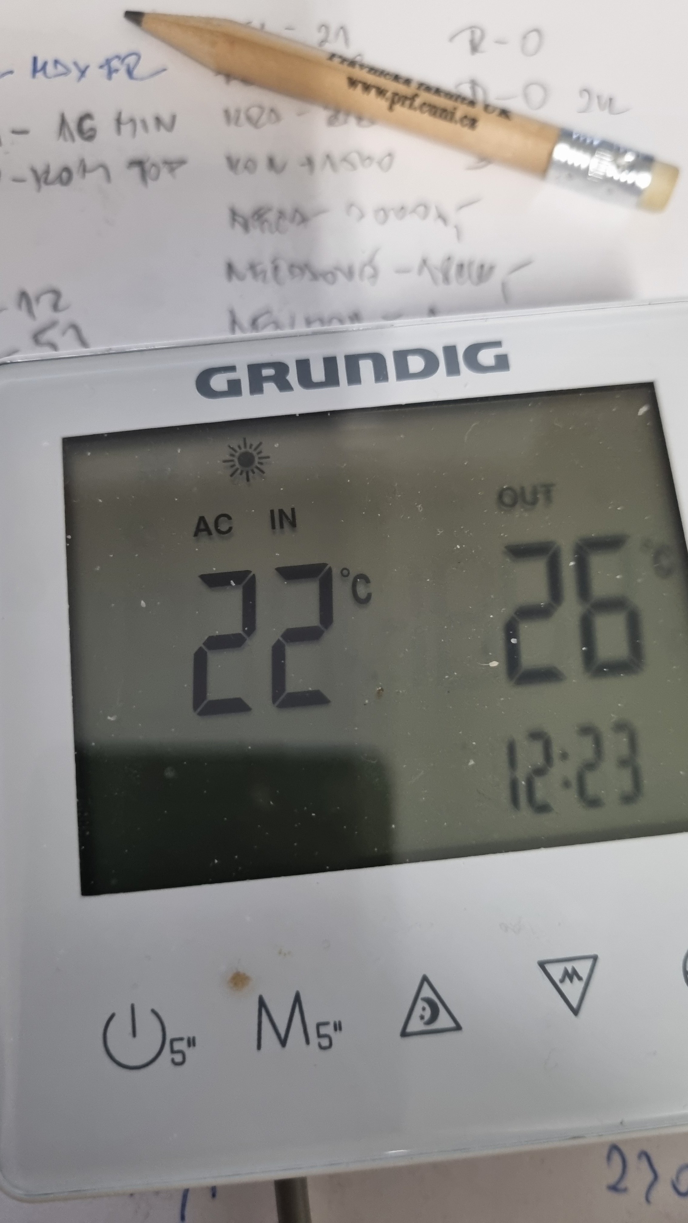

Franta2776
Příspěvky: 4588
Reputace: 364
Mĕ teď z toho leze toto 6-8kW při tomto příkonu.Průtok 1700L. Cop mezi 4,43-5,87
